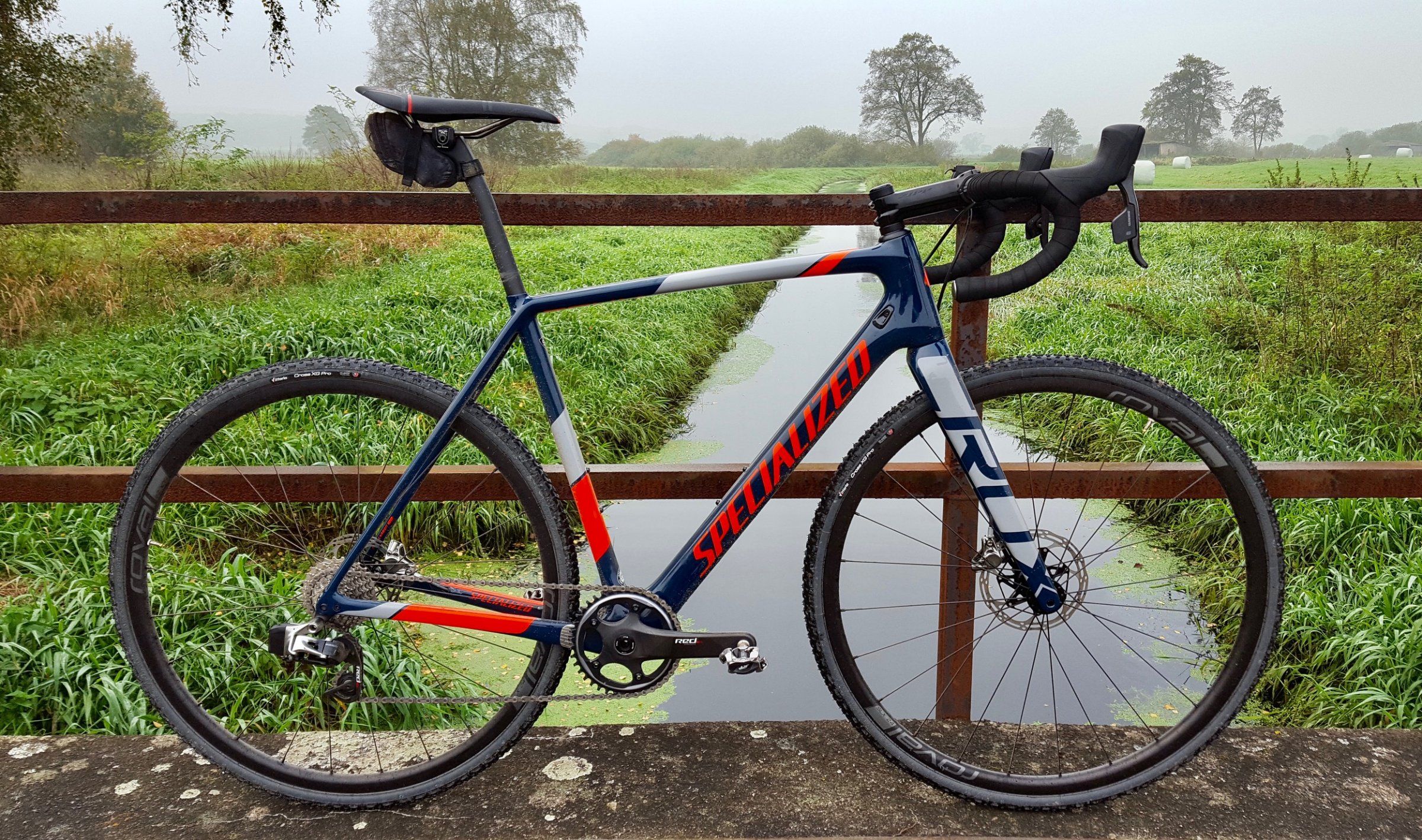

Anhang anzeigen 498494 Man braucht bei 1x kein spezielles Schaltwerk. Geht auch ohne.
Mifri, sei mir nicht böse, aber da kommt alles Hässliche dieser Welt zusammen:
- Kettenblatt optisch kleiner als größtes Ritzel
- riesengroßeBremsscheiben
- die Rutsche aka Sattel
- dafür entgegengesetzt passend der Erektionsvorbau mirt Superkompakt-Lenker + hoch positonierten STIs
Es ist einfach, kurz gesagt, sehr ungewohnt.
