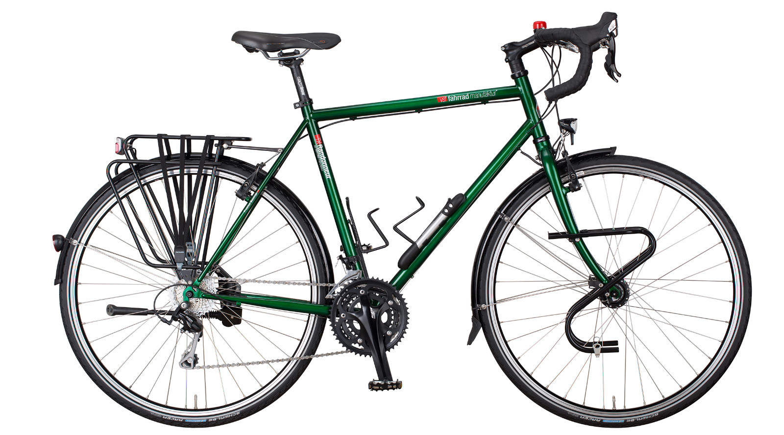

Ich bin noch auf der Suche. Und bin gerade am Abwägen, ob ich ein T400 oder ein TX-Randonneur 2017 kaufen soll. Mit dem TX bin ich schon zwei Runden um den Block des Händlers gefahren. Den T400 scheint kein Händler mehr zu haben. Deshalb ich das alles ein bisschen kompliziert. Möchte mit beiden Rädern durch Deutschland, Frankreich, Spanien, Niederladen, Belgien, Italien und Nordafrika fahren.

Hier ein Bild vom TX:
