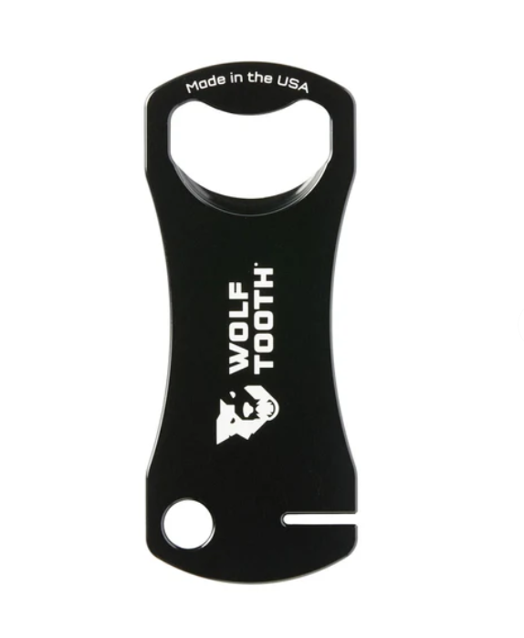

Ich nehme den SRAM Entlüftungsblock dafür.
Wie von meinen Vorrednern gesagt, Sram Entlüftungsblock oder mit der blossen Hand (Handballen/Daumen). Es braucht normalerweise nicht viel Kraft. Werkzeuge wie das Park Tool haben nach meinem Geschmack schon zu viel Hebel und man verliert unnötig Gefühl.
Engländer aka Rollgabelschlüssel eignet sich perfekt: hat anders als die meisten Zangen völlig glatte Kontaktflächen und dank längerem Hebel als z.B. o.g. Entlüftungsblock kann man ohne viel Kraft, dafür mit viel Gefühl auf die Scheibe einwirken.

Der kleinste Knipex geht ziemlich gut bei den Bremsscheiben, eine ruhige Hand vorausgesetzt. Im eingebauten Zustand des Laufrads und in mehreren Schritten mit geringer Kraft immer wieder biegen und kontrollieren.
So super zimperlich braucht man dabei auch nicht sein: Gefühlt muss man schon immer etwas zu viel biegen, weil das Material ordentlich zurückfedert.
