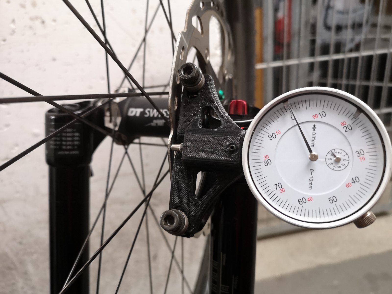

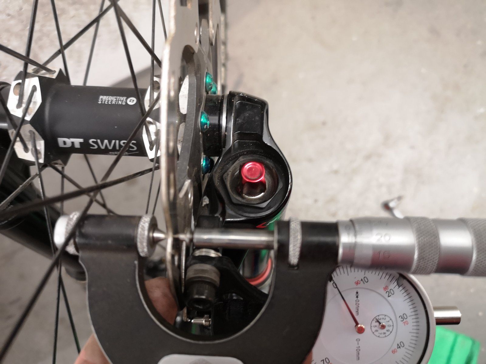

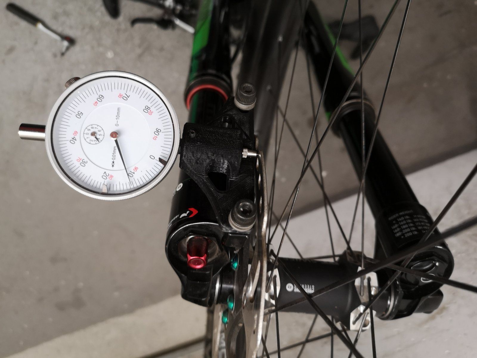

Wer es ganz genau machen will, benutzt eine Spitzenmessschraube und für den Schlag eine Messuhr. Aber das nur für den Spaß und ansonsten akademische Nutzlosigkeit.IMG_20191115_133635_BURST006.jpgIMG_20191115_133355.jpg
Wer es ganz genau machen will, benutzt eine Spitzenmessschraube und für den Schlag eine Messuhr. Aber das nur für den Spaß und ansonsten akademische Nutzlosigkeit.Anhang anzeigen 932298Anhang anzeigen 932299
Du hast es also gewagt, den Seitenschlag mit der Messuhr zu kontrollieren. Wahrscheinlich nicht ohne Grund.
Dann teile uns doch bitte einmal das Ergebnis mit. Bei seriösen PKW-Herstellern sind 0,03mm zulässig, wie viel hast du gemessen. Andersherum gefragt, bei wieviel mm hört die Bremse auf zu schleifen?
Doch nur aus reinem Interesse. Der Neuzustand lag bei 0,11mm. Gemessen an meinem MTB, am RR wird er eher kleiner sein da die Scheiben meistens kleiner sind. Da die Bremse auch nach 10000km noch einwandfrei ist, habe ich auch nicht nachgemessen.IMG_20191115_134539.jpg
