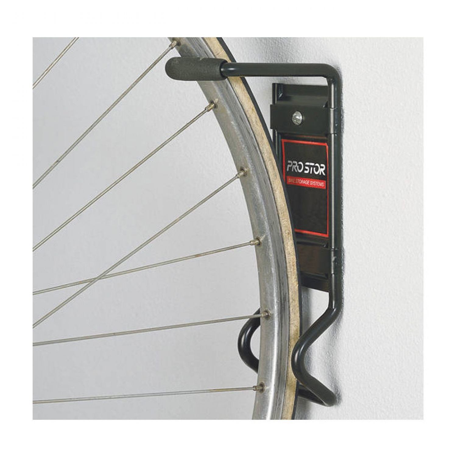

habt Ihr ein paar Tipps für minimalistische, vertikale Wandhalterungen?
Diesen hier find ich optisch ok, aber das ganze Gewicht auf nur einem Punkt - ist das für die Felge ok?
Bei flachen Felgen mit dicken Speichen ok, aber bei alten Shamals eher davon abzuraten, oder?

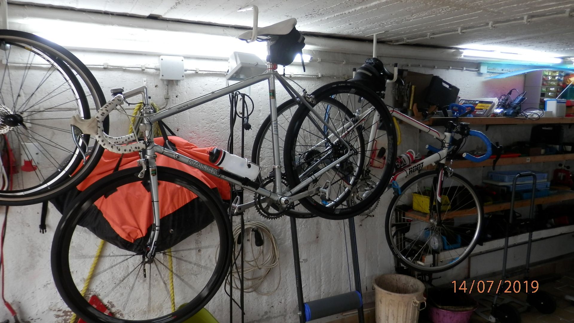

Ja, bei mir eher das Platzproblem. Optisch siehts natürlich nicht so schön aus wie quer an der Wand, aber so hat man sie einfach schneller bei der Hand. Hab die fertigen Halterungen lackiert, im Baumarkt gab's keine passenden Haken.

..habe das in einem kleinen Raum so gelöst, mit den Rädern, die ich ganz regelmäßig fahre: die Aufhängungen lassen sich seitlich ziemlich weit wegklappen, so steht die ganze Fuhre nicht so weit in den Raum.
Hast du die "Weg-Klapp-Mechanik" selbst gebastelt oder ist das etwas Fertiges?
...ist gekauft, kann leider nicht mit Selbstbau angeben🙂, gibt es in zwei Varianten, also auch etwas edler, leichter, teurer.... ich hab die einfachere Variante genommen:
