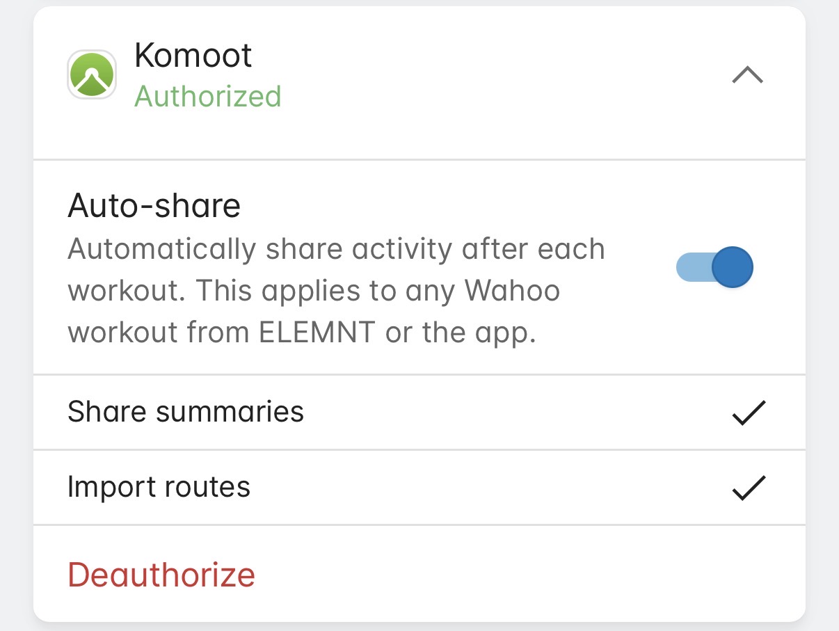

Bei mir werden die geplanten Routen von Komoot auf dem Roam 3 synchronisiert. Auch die gefahrenen Routen werden hochgeladen. Ich habe nur das Welt-Pack und kein Premium Abo.
Nachtrag: In der Wahoo App sind die Einstellungen so hinterlegt - siehe Bild.
Wie bereits schon geschrieben: Der Sync zwischen Komoot und Wahoo ist durchaus (auf der neuen Plattform) zickig.
Ticket bei Wahoo aufmachen und ggf. Roam reset.
