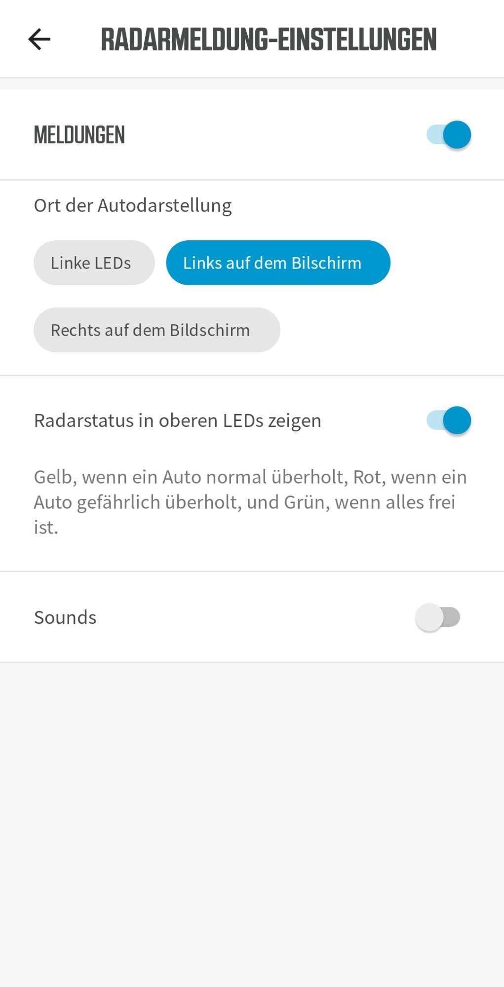

Meinst du das . Sounds auf an stellen?

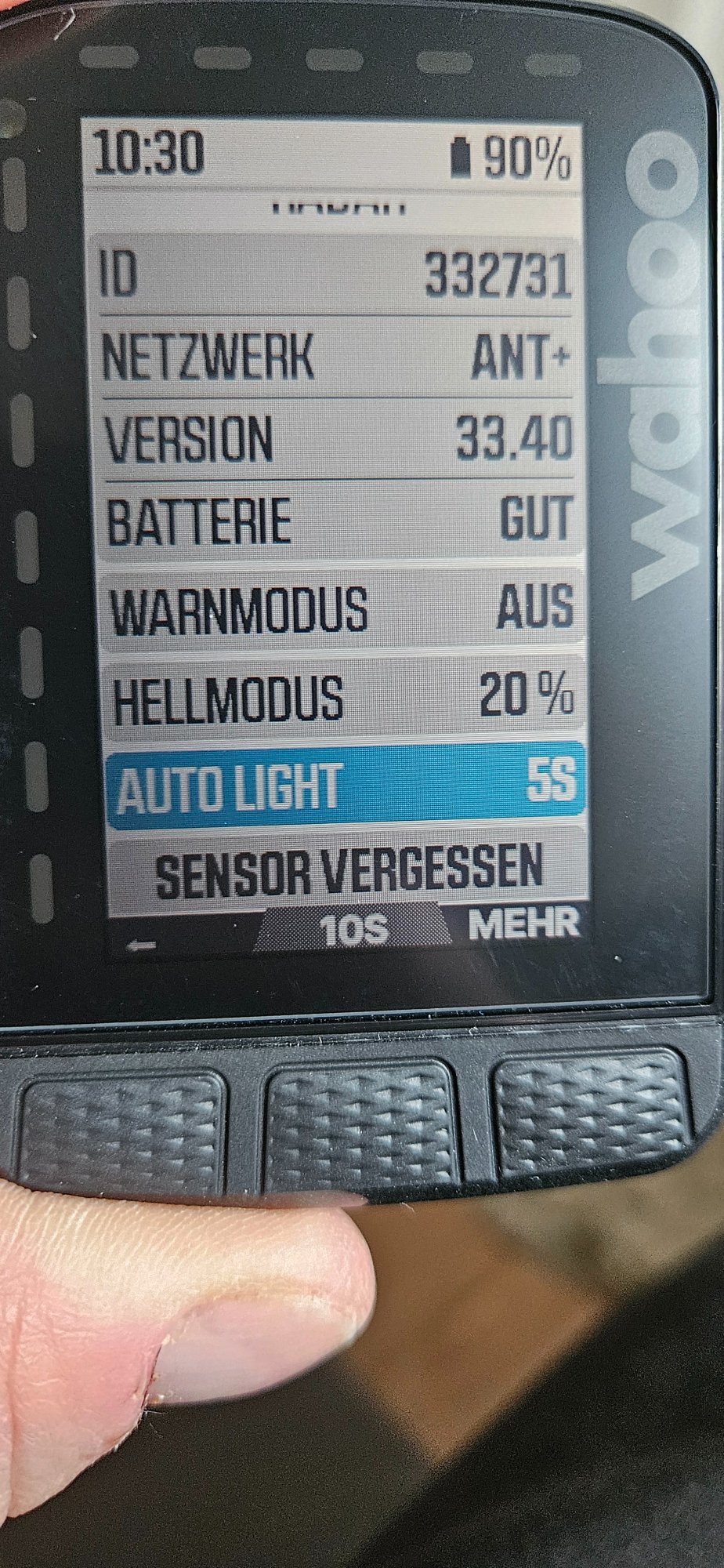

Autolight auf 1s oder 5s oder 10s, je nachdem wie lange es nach Kontaktende noch anbleiben soll, bevor sich das Licht wieder ausschaltet.

Okay.. ist eingestellt..
Und auf was der vorgegeben Stufen stell ich das 515 ein...? Ging ja dann nur auf Standby... die anderen Stufen ist das licht ja schon an .
Soll ja nur angehen wenn ein Auto erkannt wird und wenn es vorbei ist , nach 5 Sekunden ausgehen.

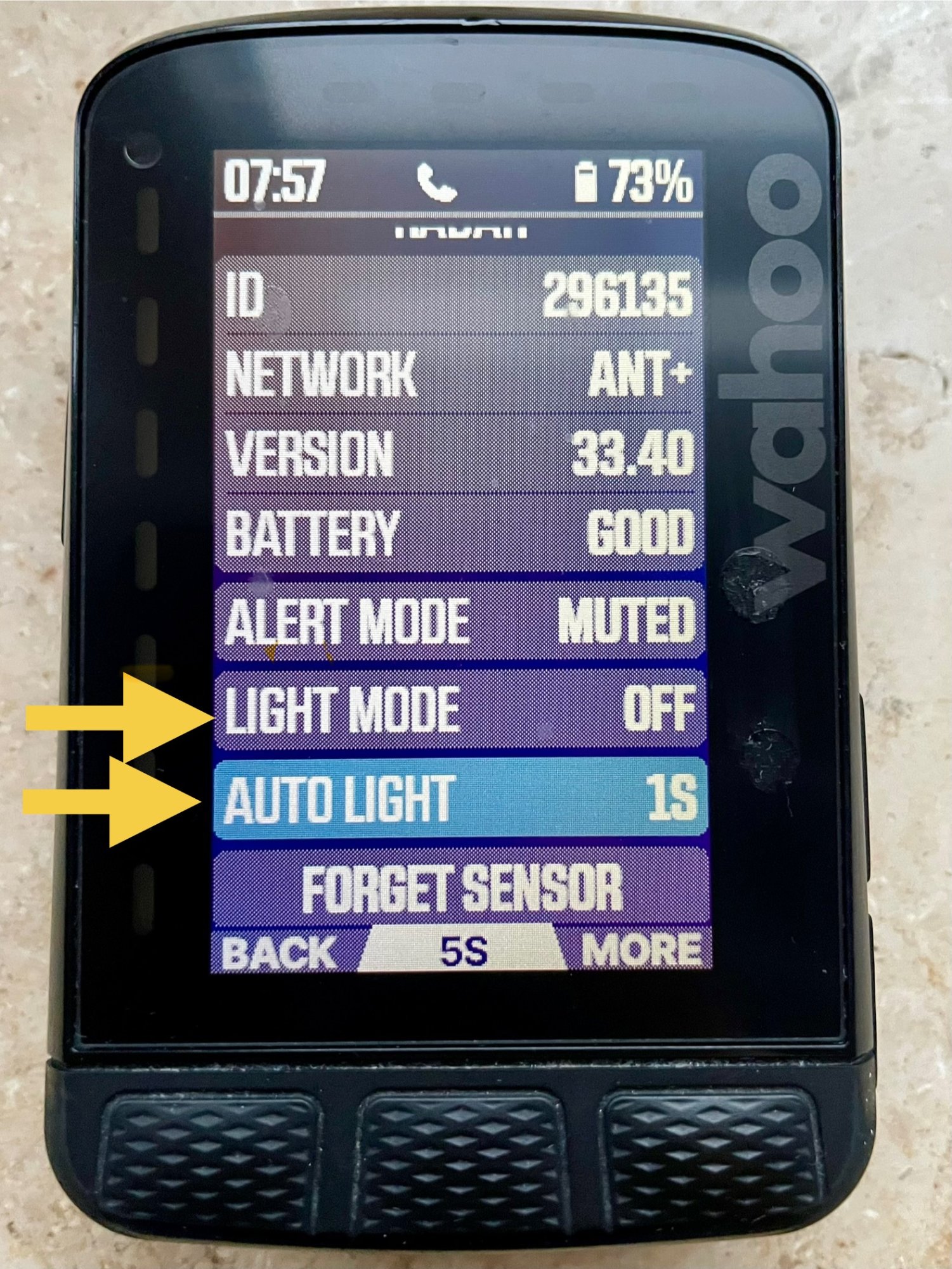

So wie Du es haben möchtest.
Solange AUTO LIGHT nicht auf OFF steht,
- geht das 515er nach der eingestellten Zeit aus (deswegen steht bei mir im Foto LIGHT MODE OFF)
- und bei Radarerkennung wieder an (bei LIGHT MODE steht dann der Modus, den Du vorher - siehe ganz oben in diesem Post - eingestellt hast)
- und nach der bei AUTO LIGHT eingestellten Zeit wieder aus (bei LIGHT MODE steht dann wieder OFF)

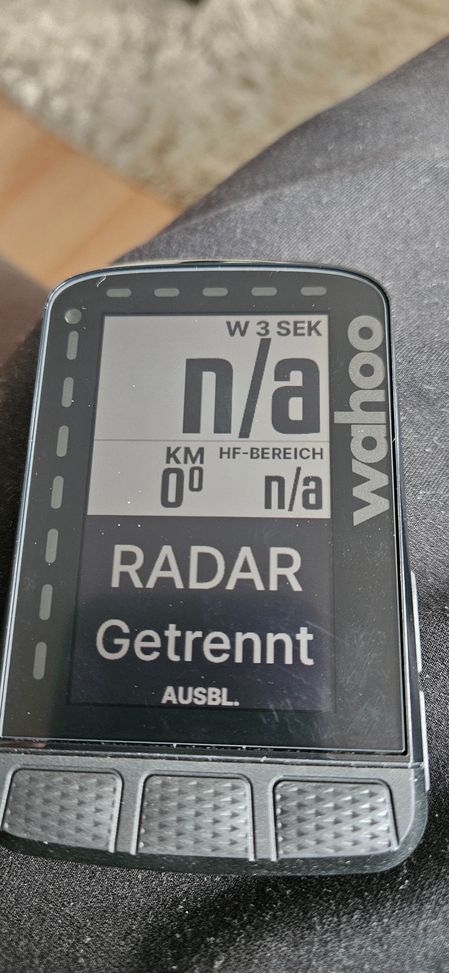

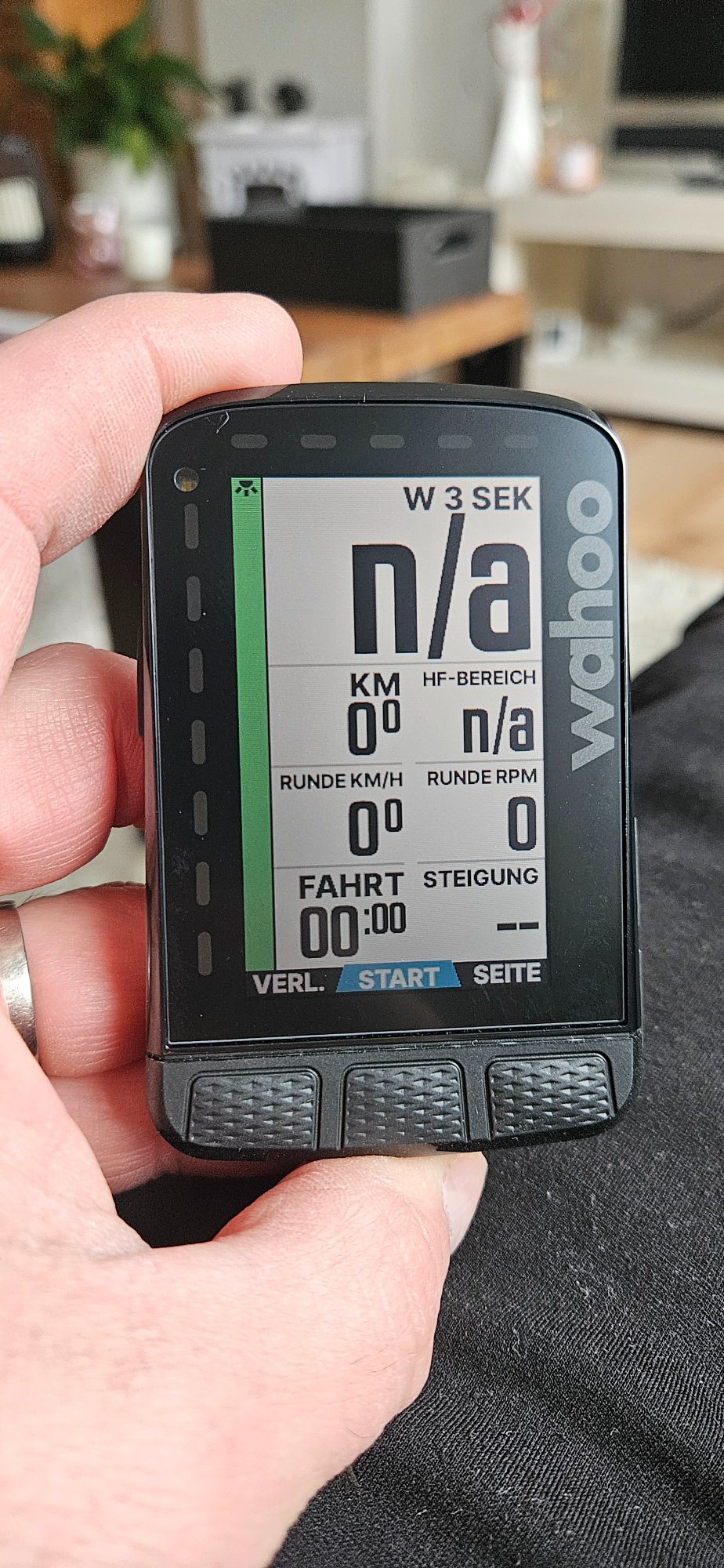

So... jetzt geh ich die einzelnen Stufen am RTL515.... 1 . Dauerlicht, 2. Dauerlicht schwach, 3. Blinkmodus laaangsam, 4. Blinkmodus stark und 5. Standby... wofür das auch immer ist ...
Aber keine der Stufen geht nach 5 sek aus und bei erkennen eines Autos an...
Die 5. Stufe (in der englischen UI Sprache heisst das treffend "off") sollte normal aus sein, und bei Erkennen eines Autos anfangen zu blinken und danach die eingestellte Zeit (z.B. 5sec) weiter blinken und dann wieder aus sein.

Ah.. Also dieser Stanby Modus... er zeigt mir dann das im Wahoo an. Und die grüne Straße auf dem Wahoo ist dann auch weg.. Heißt wenn er dann ein auto erkennt dann verbindet das Radar sich auch erst mit dem Wahoo ? Dann müsste er sich aber schnell verbinden können. ( Eben getestet . Das sind zwar nur 3 bis 4 Sekunden aber da wäre das Auto schon längst vorbei )
Das kenne ich nur so vom Bolt V1 der das Smart Light Protocol nicht voll umfänglich unterstützt.
Am Bolt V2 funktioniert das so wie oben beschrieben.
Ich erinnere mich dunkel das sich mal eine Phase hatte wo das alles sehr unsauber funktioniert hatte, ä#hnlich deiner Erfahrung. Ich meine ein komplettes Vergessen des Lichts und neu Anmelden hat es gelöst. Bin aber nicht 100% sicher. Als es funktioniert hatte, habe ich es nicht mehr .
angerührt
Habe ich mit vergessen auch gemacht.
Nichts gebracht.
Standby trennt es .. keine ahnung wofür der Standby Modus gut sein soll.
Zum Start ist es an, bis das erste mal ein Auto erkannt wurde und dieses dann wieder weg ist. Danach geht er dann aus bis wieder ein heran nahendes Fahrzeug erkannt wird. Das hat mich auch verwirrt als ich meinen Radar neu hatte
