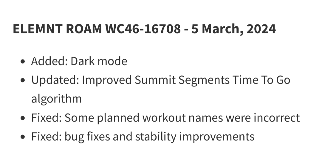

Alles in allem ein für mich doch lohnendes Update auf den V2, die Genauigkeit der Aufzeichnungen war gestern klar besser, das neue Design der Knöpfe finde ich auch gut.
https://support.wahoofitness.com/hc...86-ELEMNT-ROAM-v2-2022-Firmware-Release-Notes

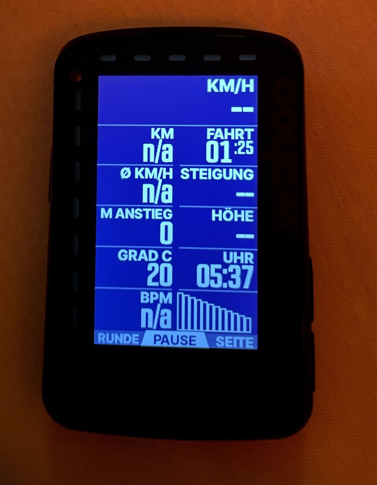

Danke für den Hinweis - der Darkmode in Aktion. Ganz schick eigentlich! Muss allerdings manuell umgeschaltet werden, aber vielleicht schaffen sie es ja noch die Anzeige mit dem Helligkeitssensor zu verknüpfen.
