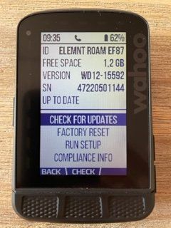

Manchmal passiert "scheinbar" nichts wenn man auf "Update installieren" geht, aber im Hintergrund wird eigentlich immer geladen, man kann es erkennen, wenn man am Element ins Menü geht und dort auf "Systeminfo", dann sieht man den Status vom Update.
Früher hatte ich in der App (iPhone) gar keine Meldung zu Updates. Ich habe sie nur daran gemerkt, dass der Roam beim Ausschalten "Updating" o.ä. angezeigt und sich erst nach dem Update ausgeschaltet hat. Fand ich eigentlich besser. Wobei es früher Zwangsupdates waren und man nun immerhin die Wahl hat. Komisch ist nur, dass man das Update nun über die App anstößt, es dort aber keinerlei Fortschrittsanzeige gibt. Das UI ist da echt verbesserungsbedürftig.

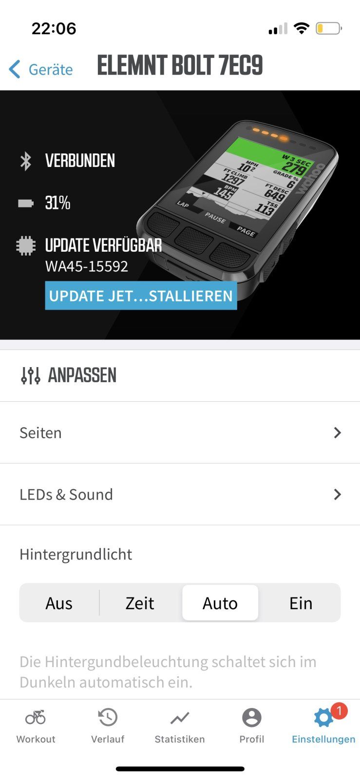

Ich sehe am App Symbol (1], dass ein Update zu Verfügung steht
In der App selbst sehe ich dann Details und kann (bzw muss) die Installation starten
Alternativ kann ich am Wahoo im Menu das Update starten, das mach ich auch gerne weil dann verlässlicher in % der Status vom Update angezeigt wird.

die rote Eins zeigt an dass Du ein Update installiert hast, nicht dass es zur Installation zur Verfügung steht.
Nein, den Screenshot hab ich vor dem Update gemacht, nach dem Update war er weg ;)
Apple Logik:
roter Punkt bei der App= Nachricht in der App (in dem Fall darüber dass ein Update für den Wahoo zur Verfügung steht)
blauer Punkt bei der App= App hat ein Update bekommen
roter Punkt bei Appstore= es steht ein Update für eine App zur Verfügung

Automatisch / über die App / geht nicht, vmtl. weil es die in der App angezeigte FW so nicht gibt. Manuell über den Roam geht, wobei das Downloaden ab und an doch irgendwie im Hintergrund anlief oder immer dann anläuft wenn ich auf dem Roam in die Settings gehe. Ich bekomme das Update auf dem Roam immer irgendwie hingewurschtelt, daher habe ich noch keine exakte Vorgehensweise. Bin zufrieden, wenn der Roam dann aktualisiert ist.
