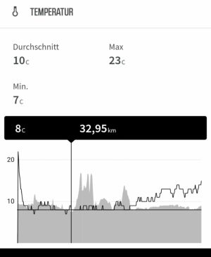

Die mutmaßlich aufgezeichneten Temperaturen erscheinen mir ohnehin meist als abenteuerlich.
Abenteuerlich ist vielleicht auch etwas übertrieben, aber da der Tacho permanent im (Fahrt-)Wind hängt und dabei Sonne wie Schatten, eventuell sogar Niederschlag ausgesetzt ist, kann er nicht verlässlich die reale Temperatur (windstill, im trockenen Schatten gemessen) messen und anzeigen.
Also bei mir ist das schon als sehr grob zu bezeichnen.
Heute morgen bin ich um ~09:30 Uhr los bei 6°C und genau 4h und 115km gefahren, um dann um 13:30 wieder heimzukommen bei 11°C.
Wahoo macht daraus eine Fahrt bei 6°C. Das ist schon nicht mehr wirklich aussagekräftig.
@Endurocker dann schau dir mal die Temperatur bzw den Verlauf bei Veloviewer an. Da ist schon alles drin. Letztendlich zeigt Strava aber für die Gesamtfahrt eine Temperatur an und das ist meistens die beim losfahren.
Ich erkenne auch bei der Kurve gerade wenn es kühl ist und ich den „warmen“ Roam anmache und dann sehe wie er langsam kühler wird.

Danke, das wusste ich noch nicht. Blick in die Companion-App schafft Klarheit. Das sieht wirklich brauchbar aus.
Die 23°C sind halt noch in der Wohnung.
