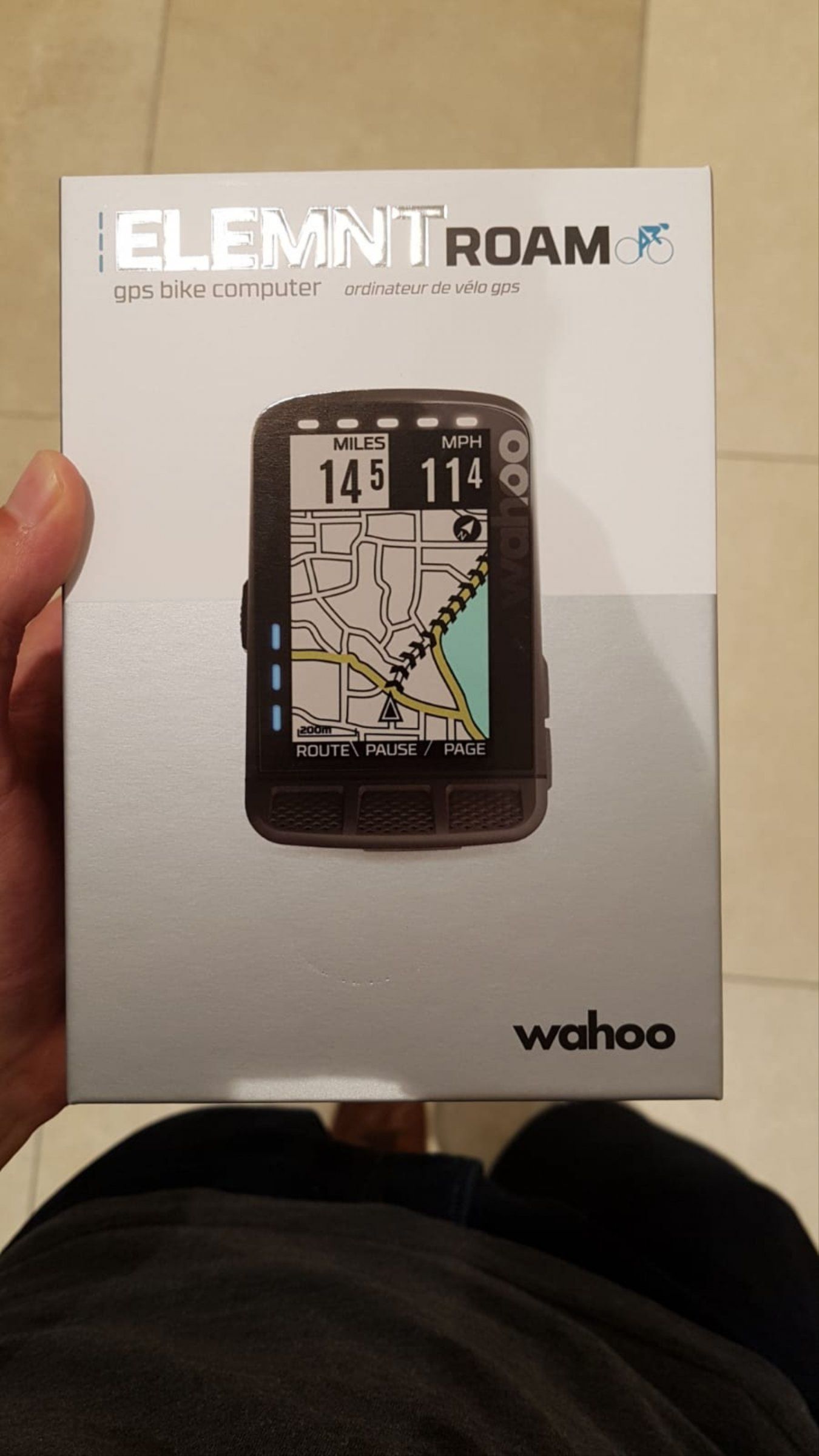

Hin und wieder hab ich ja auch Glück 🙂

Bei XXL Sports in Graz. Ich hab die letzten zwei, drei Wochen immer wieder alle möglichen Internetseiten bzw. Händler durchsucht und gehofft, dass irgendwo noch einer einen lagernd hat, aber hab nie was gefunden. Gestern am Nachmittag bin ich dann zufällig auf die XXL Sports Seite gekommen, hab gesehen Online ausverkauft, dann hab ich die einzelnen Filialen durchgeklickt und siehe da, gerade bei der Filiale, die am nähesten ist, steht "Geringer Lagerbestand". Hab sofort angerufen und gefragt, ob das stimmt, dass sie einen haben und nachdem sie das bestätigt haben, bin ich gleich ins Auto gestiegen und 20 Minuten später hielt ich ihn in der Hand. Ich hatte also sehr viel Glück.
So ist der Urlaub in ca. 2 Wochen "gerettet" und ich kann größere Touren fahren. Voraussichtliches Lieferdatum bei allen Händlern ist sonst ja eher Ende Juli, Anfang August, und da ist mein Urlaub dann schon wieder vorbei.
