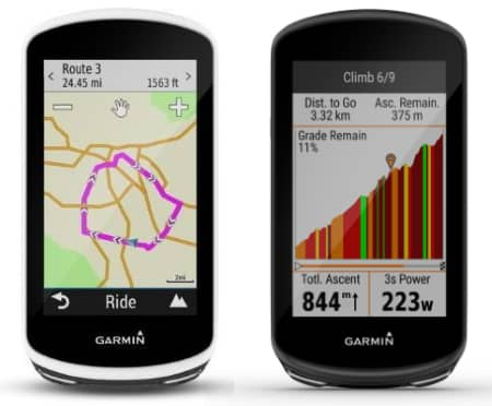

hab seit knapp zwei Jahren den Bolt im Einsatz und bisher keinerlei Probleme. Er bietet mir soweit alles was ich brauche, einzig eine Sache fehlt mir. Und zwar hatte ich zwischendurch mal ne kurze Zeit nen Garmin zum Test und fand da das Feature "Climb Pro" sehr cool.
Bedeutet es wird angezeigt, wie viele Höhenmeter am aktuellen Berg noch zu fahren. Außerdem konnte man am Anfang eines Berges eine kleine Grafik sehen, wo die verschiedenen Prozente des Anstieges gekennzeichnet waren. Fand ich gerade bei Bergen die man noch nicht kennt ein ganz cooles Feature, da man besser einschätzen kann ob der Berg hinten raus z.B. etwas flacher/steiler wird. Das ging natürlich nur, wenn man vorher ne GPS Route reingeladen hatte.
Bei dem Bolt kann ich mich da einzig und allein an der kleinen Grafik des Höhenprofils orientieren wobei es dort schon sehr schwer einzuschätzen ist, wie viel Berg da noch vor einem liegt und wie steil es bspw. noch wird.
Gibt es hier irgendwelche Felder/Einstellungen die in diese Richtung gehen beim Bolt? Ich hab bisher jedenfalls nichts gefunden.
Auf der Seite mit dem Höhenprofil kannst du die Ansicht mit den beiden Tasten rechts am Bolt zoomen. Dann wird das Profil detaillierter. Vielleicht hilft das?
Ich weiß was du meinst. Wenn ich es ganz raus zoome, dann sehe ich das komplette Höhenprofil. Je weiter ich rein zoome, sehe ich den aktuellen Berg etwas genauer aber auch nicht wirklich mehr. Aber wahrscheinlich kommt diese Funktion am ehesten dem "Climb Pro" nahe - auch wenn das schon deutliche Unterschiede sind!
Hier mal nen Foto was ich bspw. beim Garmin gesehen habe.
Btw: Mir ist klar, dass der Bildschirm vom Bolt deutlich kleiner und nicht farbig ist. Deswegen fragte ich nach irgendeinem Feature/Feld was dem irgendwie nahe kommt.
nicht dass ich wüsste. das ist tatsächlich ein Feature, das ich auch manchmal gerne hätte.
die Höhenkarte finde ich auch mittelprächtig, was das herein/herauszoomen angeht.
schlag es doch mal beim Support vor.
