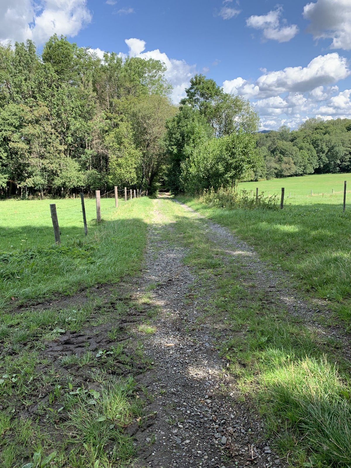

Ok, hier die Beispielbilder. :D
Im ersten Fall kam das schlechteste Stück in Blickrichtung zwischen den Bäumen. Da konnte und wollte ich natürlich beim besten Willen nicht mehr anhalten zum Fotografieren.

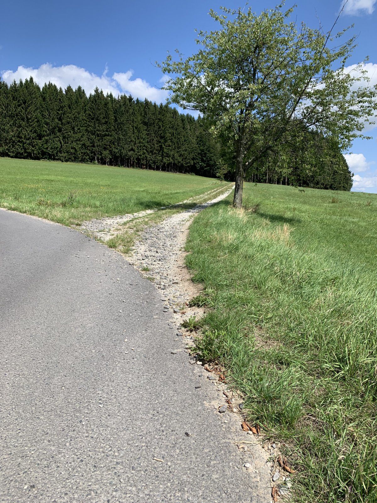

Im zweiten Fall ging es natürlich rechts durch die Wiese in den Wald. Sollte jdf. Rechts unterhalb des Hanges gab es einen asphaltierten Wirtschaftsweg. Vllt. 500m länger. Den habe ich dann präferiert...
