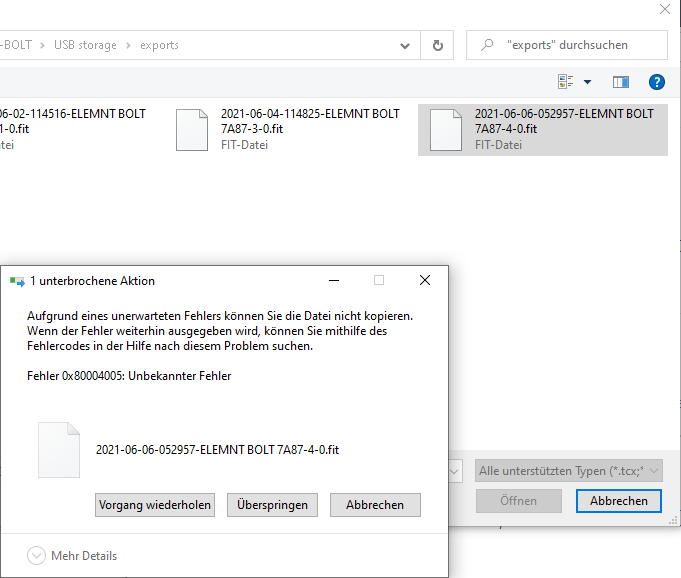

Habt ihr auch Probleme mit dem hochladen der FIT-Datei?
Habe mir neben einem gebrauchten Roam auch einen gebrauchten Bolt gekauft (neuwertigen Zustand). Bis jetzt habe ich mit dem Bolt 2 Einheiten aufgezeichnet, aber morts Probleme mit dem hochladen der Aktivität eine spielerei. Im Haus und hier automatisch hochladen das klappt mal nicht. Genauso auch per USB oder manuell da muss ich mich lange herumspielen. Vorgestern lange probiert damit ich überhaupt den Bolt sehe am PC (Win10) damit ich hier die Datei manuell hochladen könnte. Irgendwie dann wurde es doch autom. hochgeladen da der rote Balken kam wie ich hochladen wollte. Heute kommt diese Nachricht (siehe was ich eingefügt habe)
1. Wollte die FIT-Datei verschieben auf einem angelegten Ordner und von da aus hochladen. Warum geht das nicht?
2. Sofort nach dem Training und hier wenn ich den Bolt eingeschalten habe und mit USB verbinde kommt das Bild => Elemnt Bolt => USB storage soweit ok. Wenn ich aber auf strava manuell hochladen möchte und klicke Durchsuchen an, sehe ich den Bolt nicht. Probiere öfters trennen und verbinden bis es endlich mal klappt. Und heute kam dann dieses Bild was ich eingefügt habe. Nach dem Mittagessen habe ich's nochmals probiert mit den Bolt mal einschalten und dann verbinden per USB. Wurde sofort angezeigt und auf einmal ging das hochladen mit strava auch wieder. Muss aber sagen das die Aktivität autom. hochgeladen wurde da der rote Balken kam.
Wäre dankbar um einen Rat um es leichter zu machen.

1.)Läuft dein Wifi im 2.4 oder 5Ghz Bereich? Letzteren Bereich unterstützten die bisherigen Elemnt-Geräte wohl nicht.
2.)Deine USB-Probleme klingen nach einem Wackler im Kabel oder Buchse. Anderes Kabel probieren.
Zudem ist automatischer Upload zu strava und anderen weiteren Anbietern eine Option in der Companion-App. Kann also auch deaktiviert sein/werden.

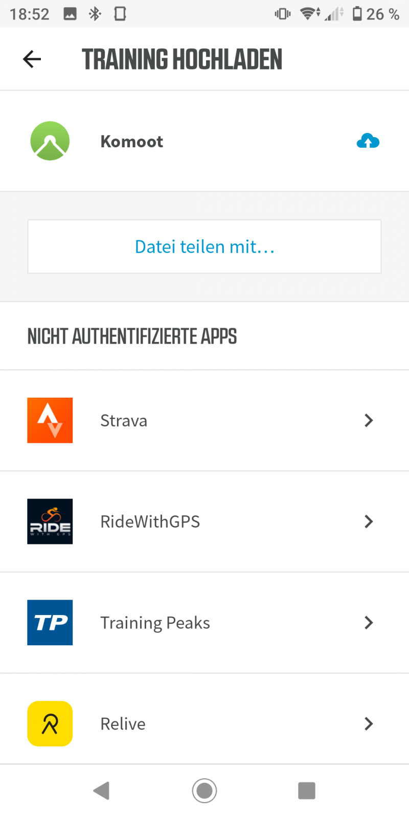

Hallo.
Was ist nochmal der Unterschied zwischen WiFi und WLAN?
Also am Smartphone Bluetooth und Standort an...
Dann verbindet sich doch die App mit dem bolt klappt das?
Dann auf die Tour und auf die drei Punkte oben rechts und hochladen... Klappt das?
Dann den dienst auswählen...
Hallo.
