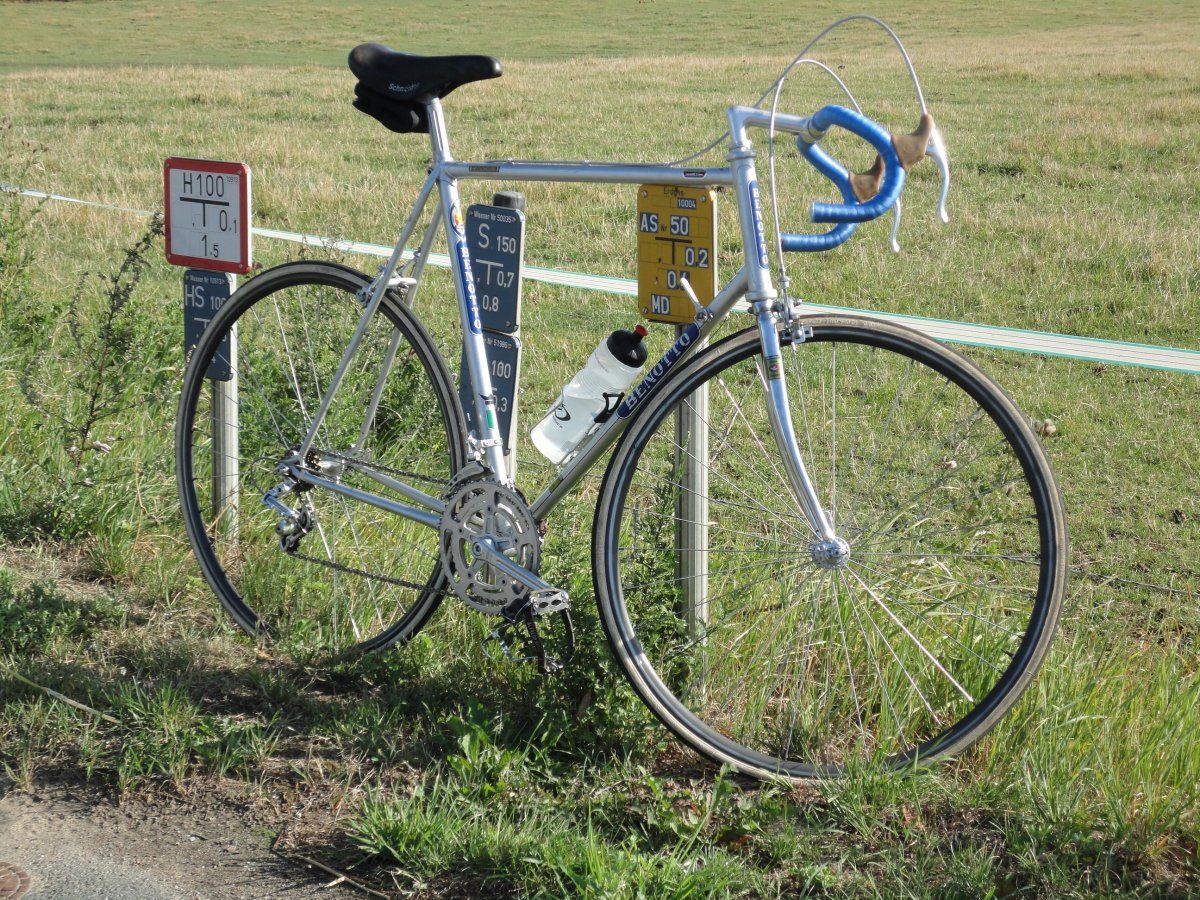

Das war der Zustand nach einer ersten Komplettierung. Ich habe das Rad ursprünglich gekauft ohne Sattel und Sattelstütze, mit
abgenudelten Clickpedalen , platten Reifen ungleichen Felgen v+h sowie in einem total verdreckten verölten Zustand . Im ersten Schritt sollte es daher wieder
in einen fahrfertigen Zustand versetzt werden.
Im zweiten Schritt wurden dann die Felgen durch zeitgenössische(re) Mavic SSC und Campa Record C Naben ersetzt. Die Dura Ace Aero Griffe mussten Campas
mit Wäscheleinen weichen und - nach langer Überlegung - habe ich mich für ein weisses Lenkerband entschieden. Pedale sind von Gipiemme (Campas waren
nicht budgetgerecht verfügbar...). In der Zwischenzeit musste noch die (zu neue) Trinkflasche gehen und einer alten weissen Campa Flasche Platz machen. Gleiches gilt auch für die Pumpe an deren Stelle aktuell (nicht im Bild) eine weisse REG Corsa getreten ist.
Das Rad hat 62 cm Mitte Tretlager bis Oberkante Oberrohr sowie 59 cm von Mitte Sattelrohr bis Mitte Steuerrohr.
Mit viel weniger Höhe komm ich bei 1,90 Körperlänge auch nicht klar. Mit kürzerem Vorbau auch nicht.
Habe u.a. noch ein 65er Koga. Das sieht dann wirklich schon sehr grenzwertig in den Proportionen aus bei gleicher Rahmenlänge. Unter 61 cm fühl ich mich nicht wohl...

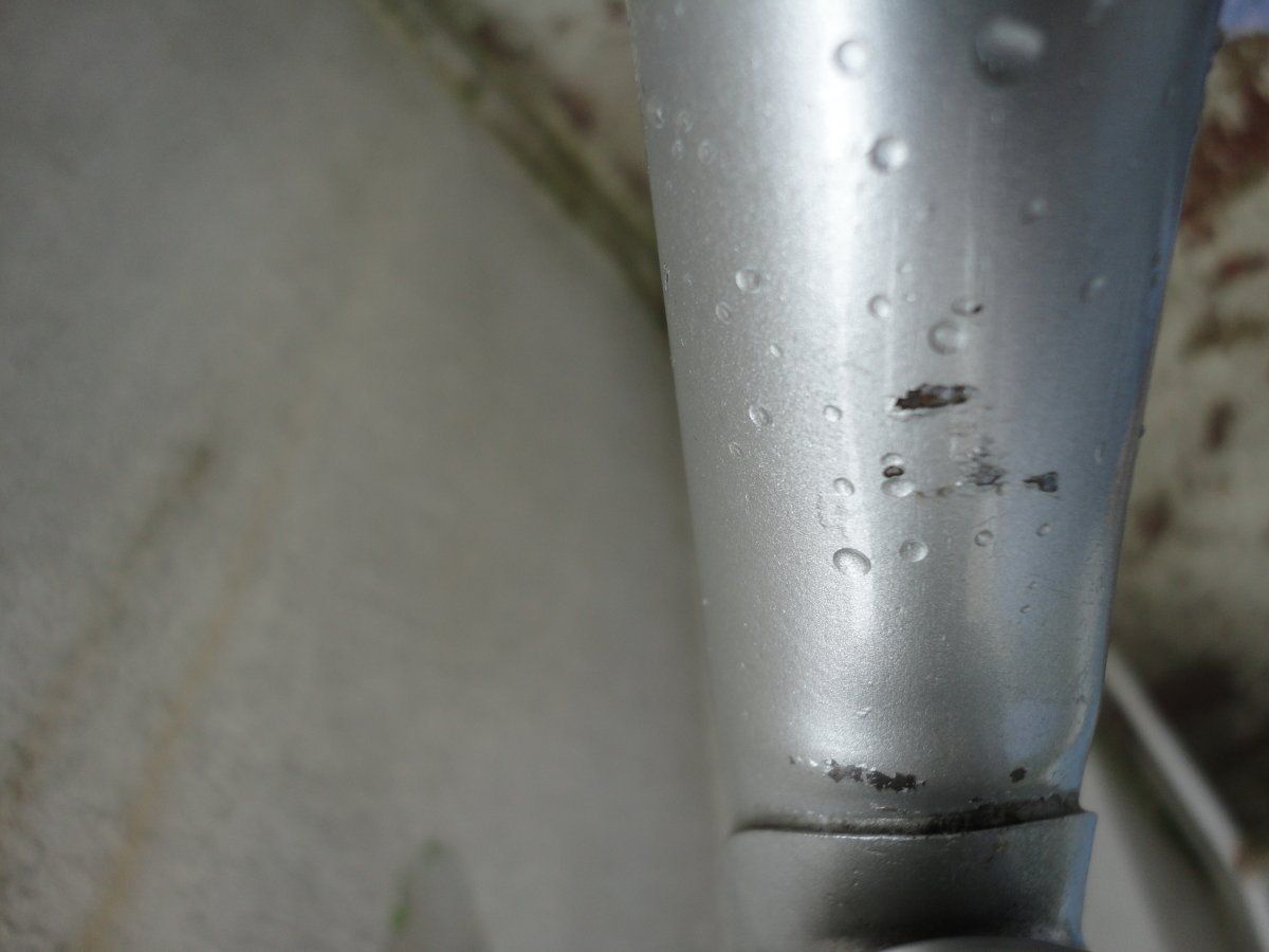

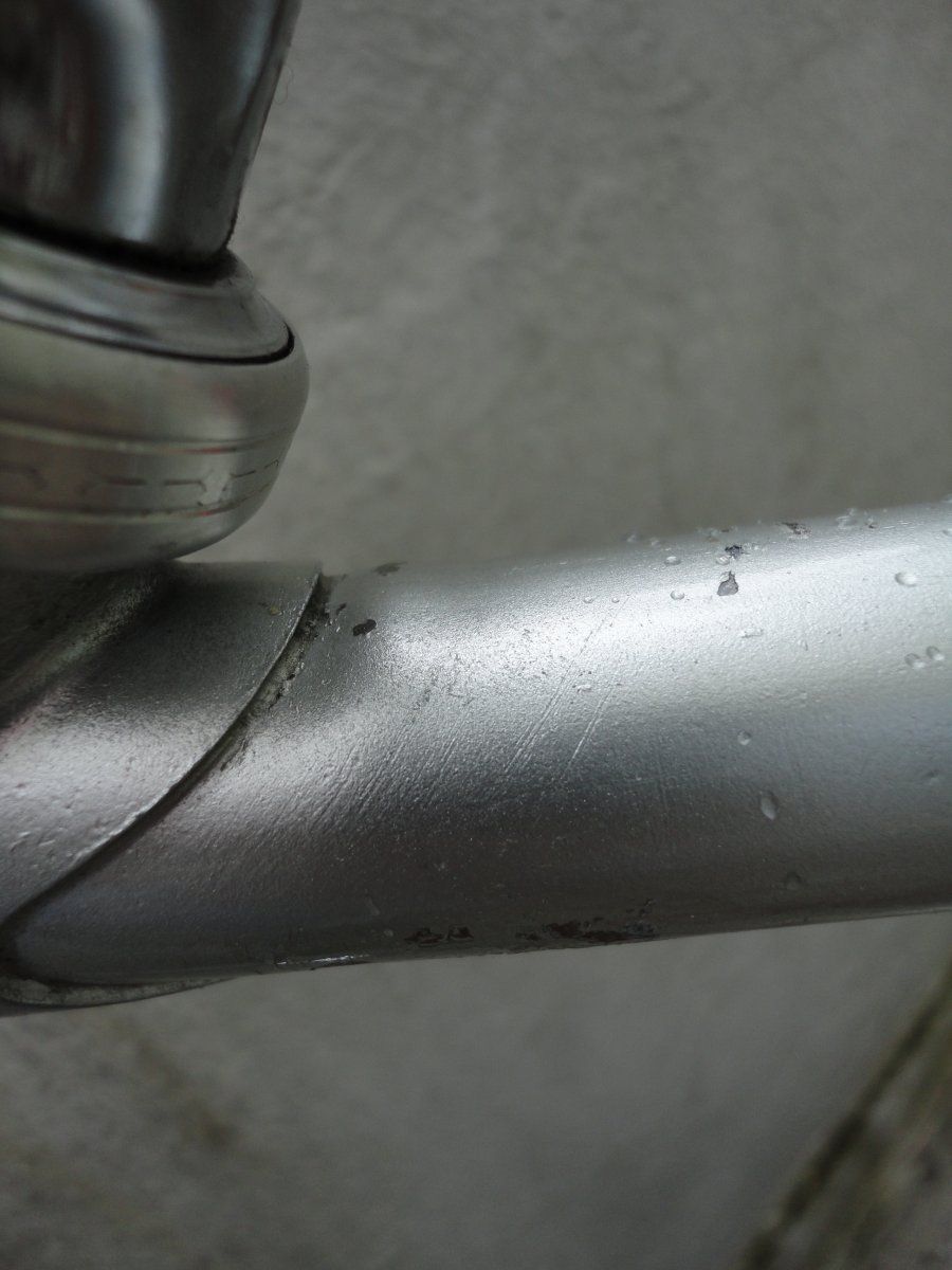

Nein, das wird keine Erfolgsstory:
vorher
nachher (obwohl: das ist nicht richtig. Vorher auch schon. Und vermutlich viel früher schon)
R.I.P., mein Benotto. Du warst zwar ein Hochstapler, aber hast mich trotzdem (wieder) für die schönen alten Renner begeistert. Die Warnsignale, die dich begleitet haben (Lackabplatzer an den verdächtigen Stellen, keine Originalgabel) habe ich allerdings erst als eifriger Forumsleser zu deuten gelernt.
