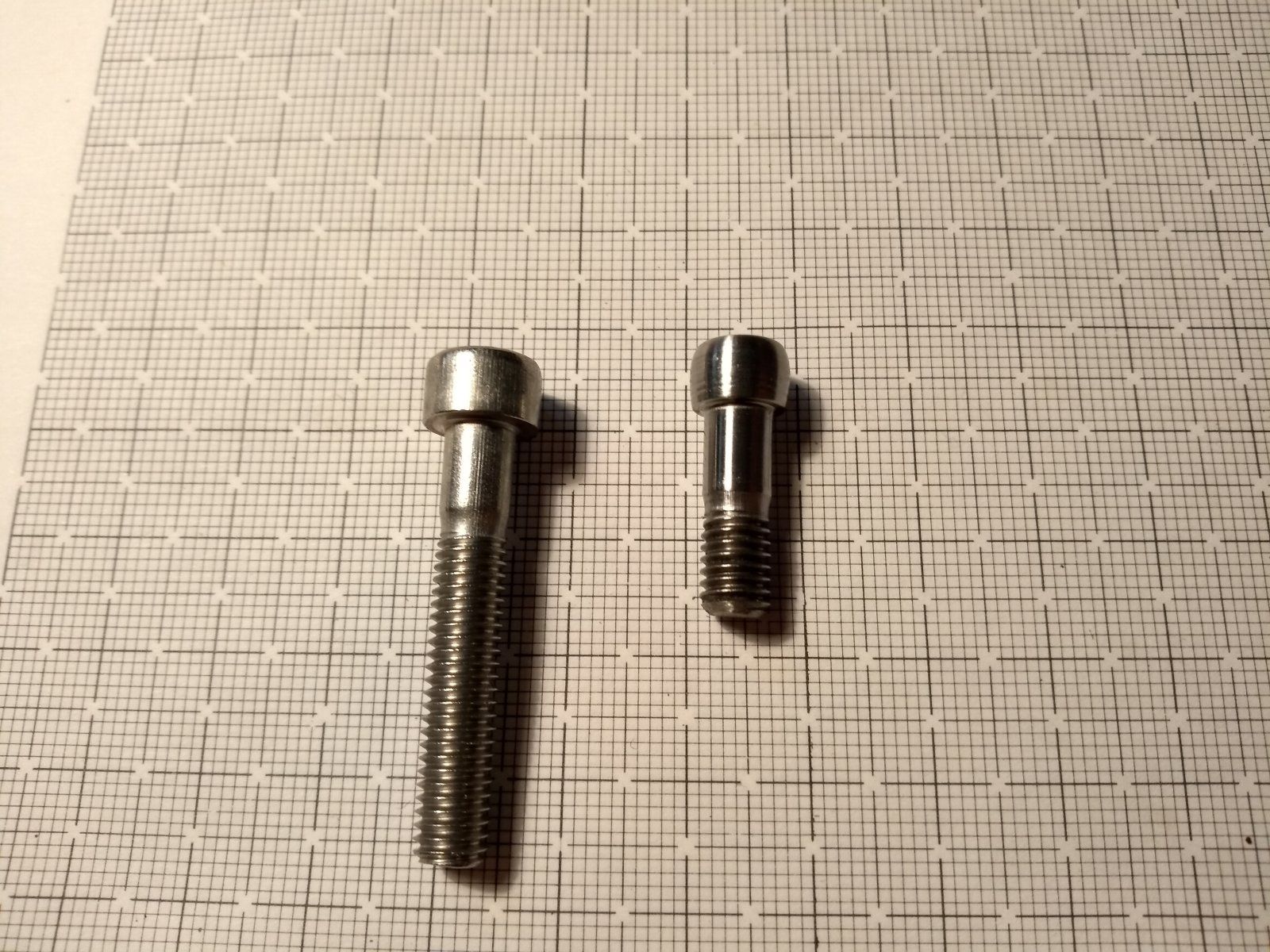

Angefertigt,ehr abelangt würde ich sagenGestern habe ich mal eine gescheite Schraube für eine Sattelstützenklemmung angefertigt:
Passt astrein:
Schraubenkopf ist auch bearbeitet 🧐Angefertigt,ehr abelangt würde ich sagen
Schraubenkopf ist auch bearbeitet 🧐, abgedreht, angefast, gerundet und poliert. Die Edelstahlschraube war quasi der Rohling....

War die die drin war, nix mehr? Mach mal nen Faden für den Rahmen, ich bin neugierig....💪abgedreht, angefast, gerundet, poliert und abgestochen. Die Edelstahlschraube war der Rohling...

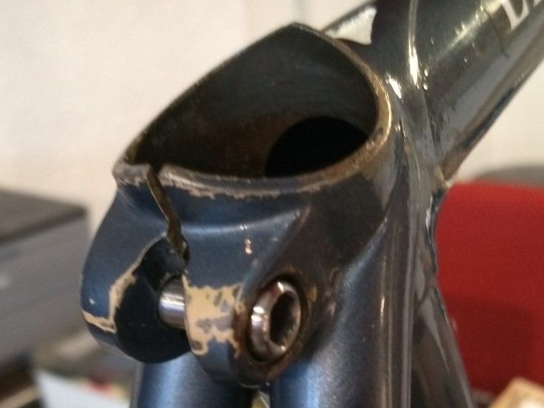

Die vorhandene hat nicht gepasst da es sich um eine normale Inbusschraube handelt. Kopfdurchmesser 10mm, Bohrungsdurchmesser 9mm!War die die drin war, nix mehr? Mach mal nen Faden für den Rahmen, ich bin neugierig....💪

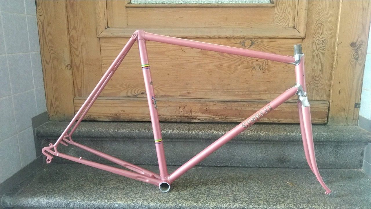

Wunderschön.....war der Chrom noch so erhalten oder ist der neu verchromt?Nachher
Wenn, dann frühe, oder noch Ende der 60er? Bei den Cinellis seh ich das auch immer schlecht. Aber keine Ösen für Bremsen und keine Anlötsockel spricht nicht für späte 70er. Schutzblechösen auch nicht.Wunderschön.....war der Chrom noch so erhalten oder ist der neu verchromt?
Ist der Rahmen aus den 70er?
Ja ich sehe den auch so bei 68 - 72 evtl.Wenn, dann frühe, oder noch Ende der 60er?
Danke für die Erklärung. Der fehlende Chrom an den Stellen hat mich echt irritiert 😅An der Sattelklemmmuffe und den Ausfallenden wurde der Rahmen leider in den 80er Jahren gestrahlt.
