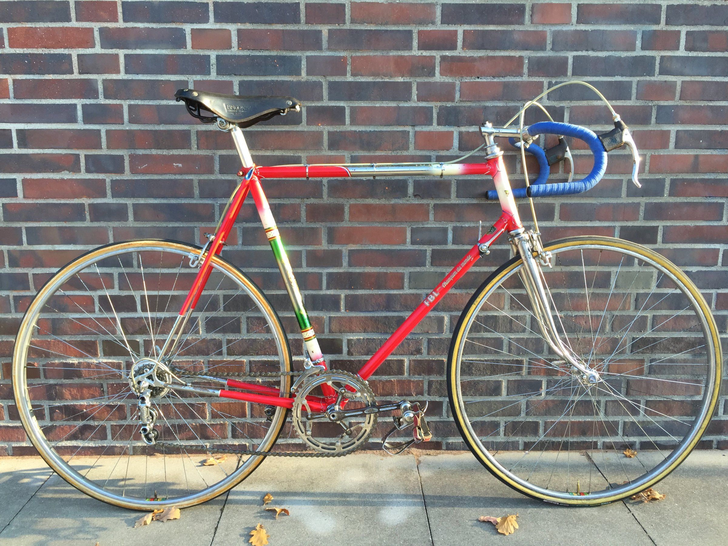

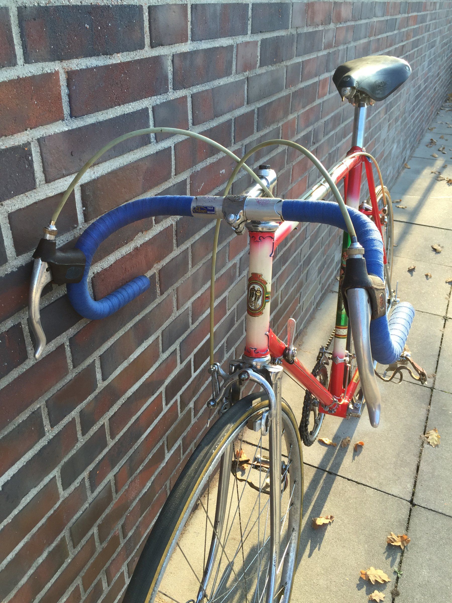

Vorher-Nachher

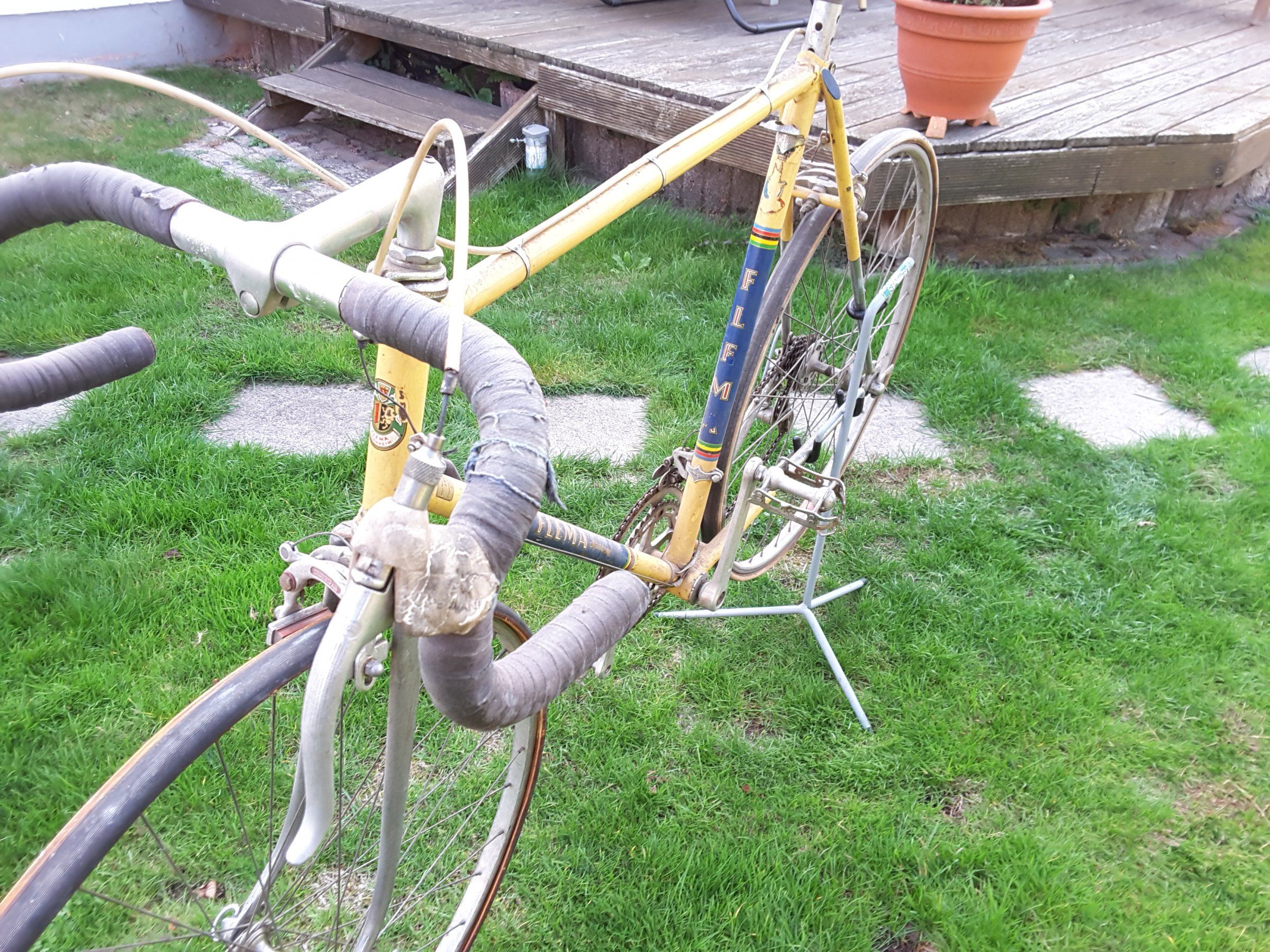

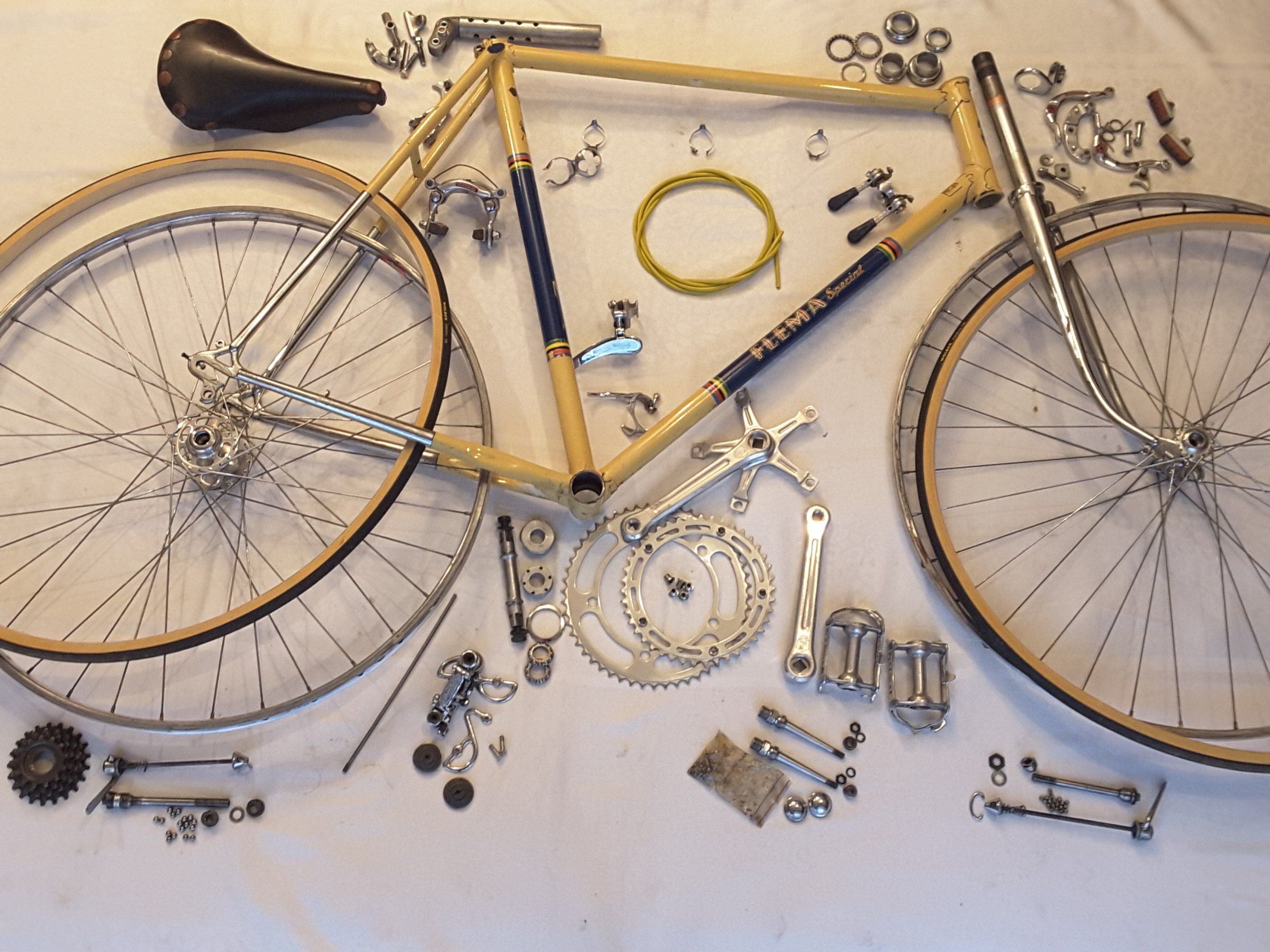

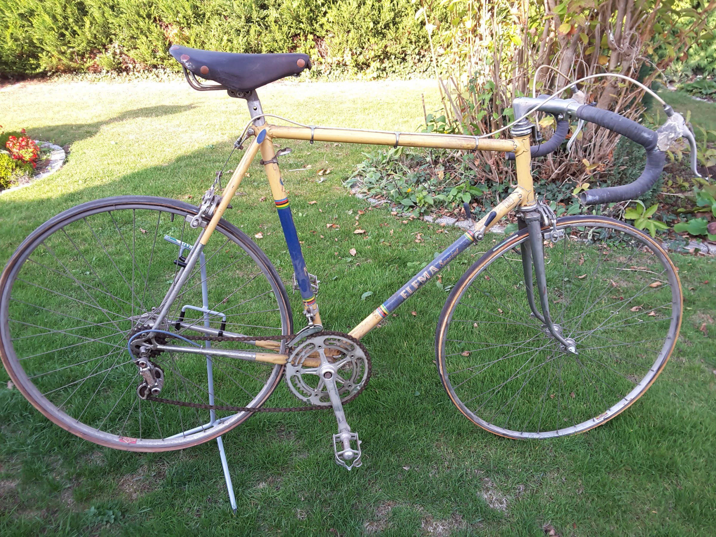

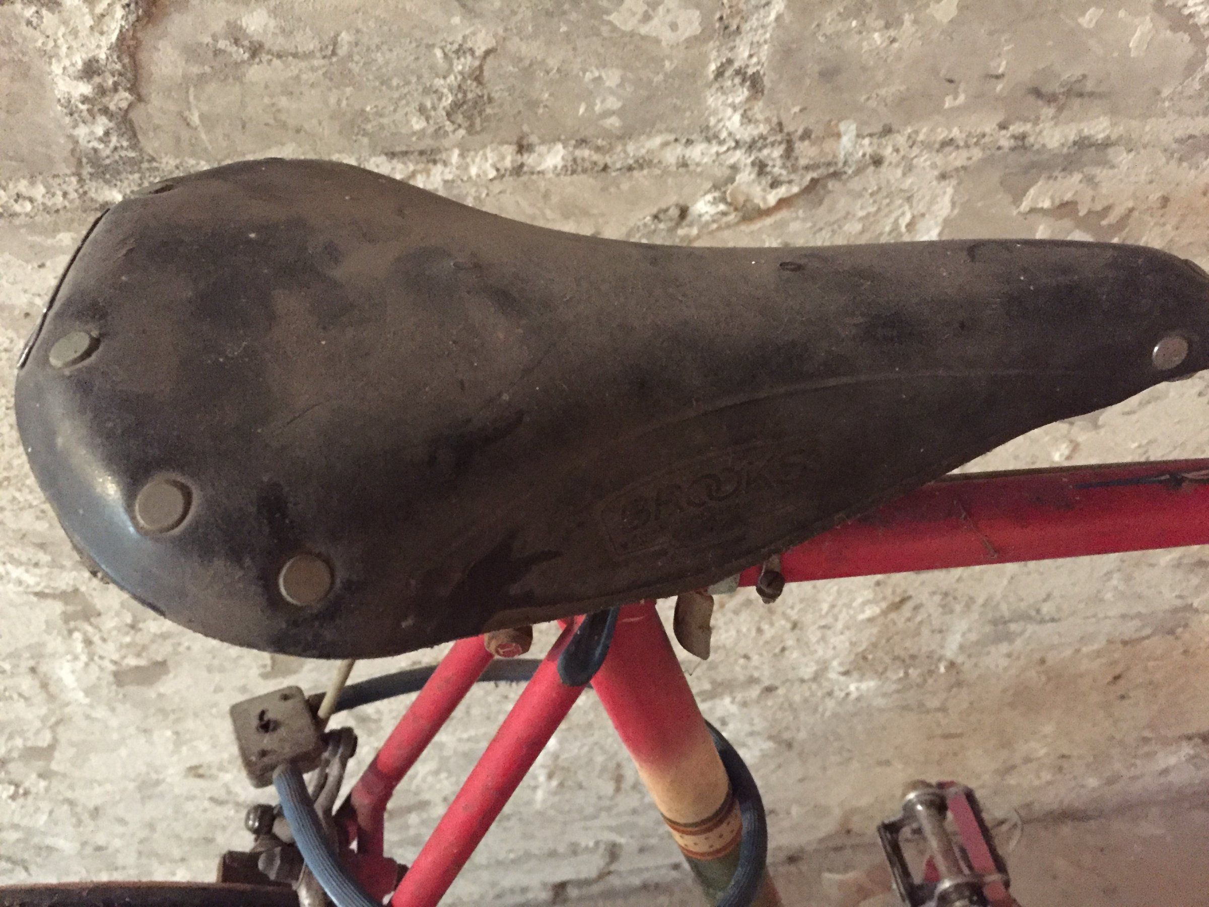

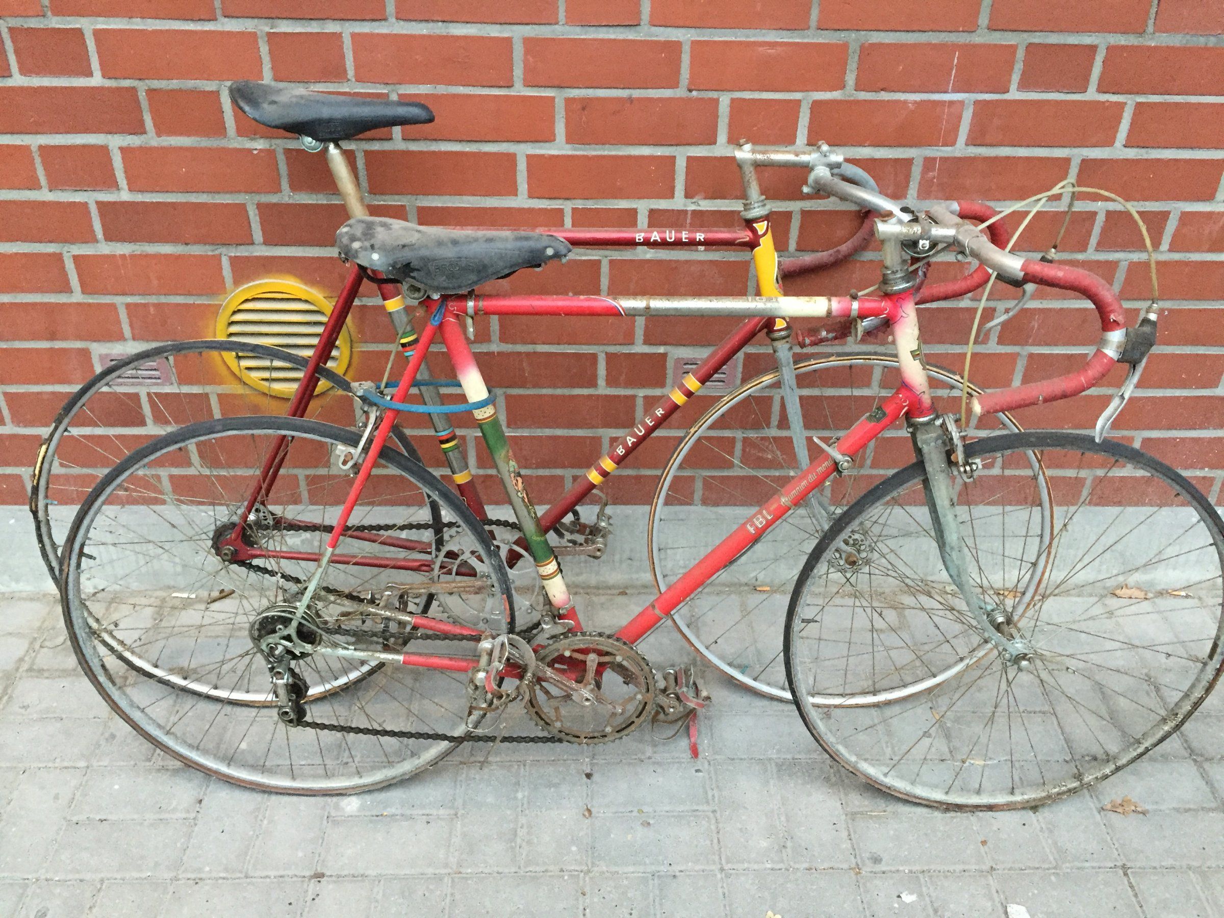

Mein Flema im Fundzustand

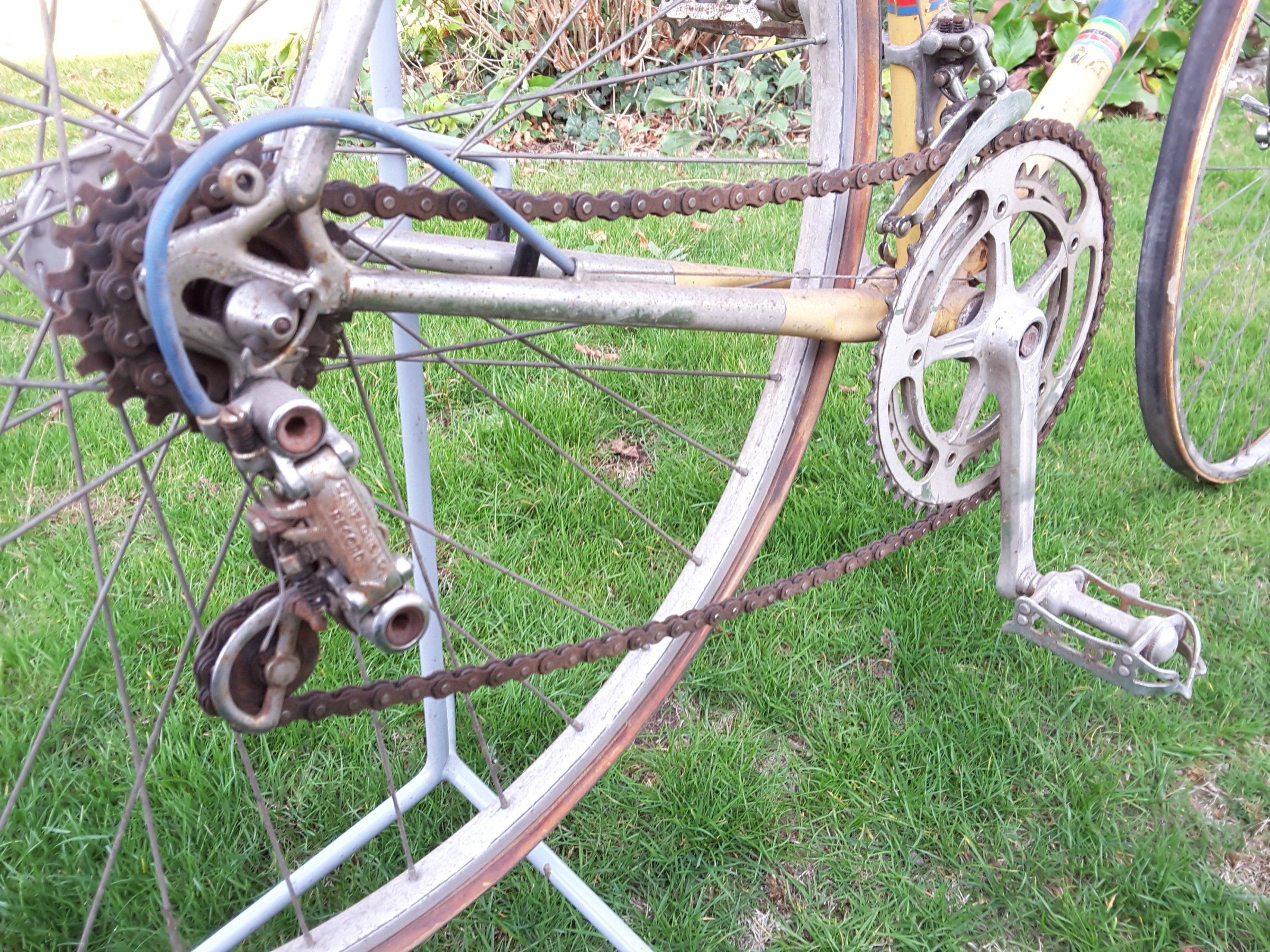

Zwischendurch

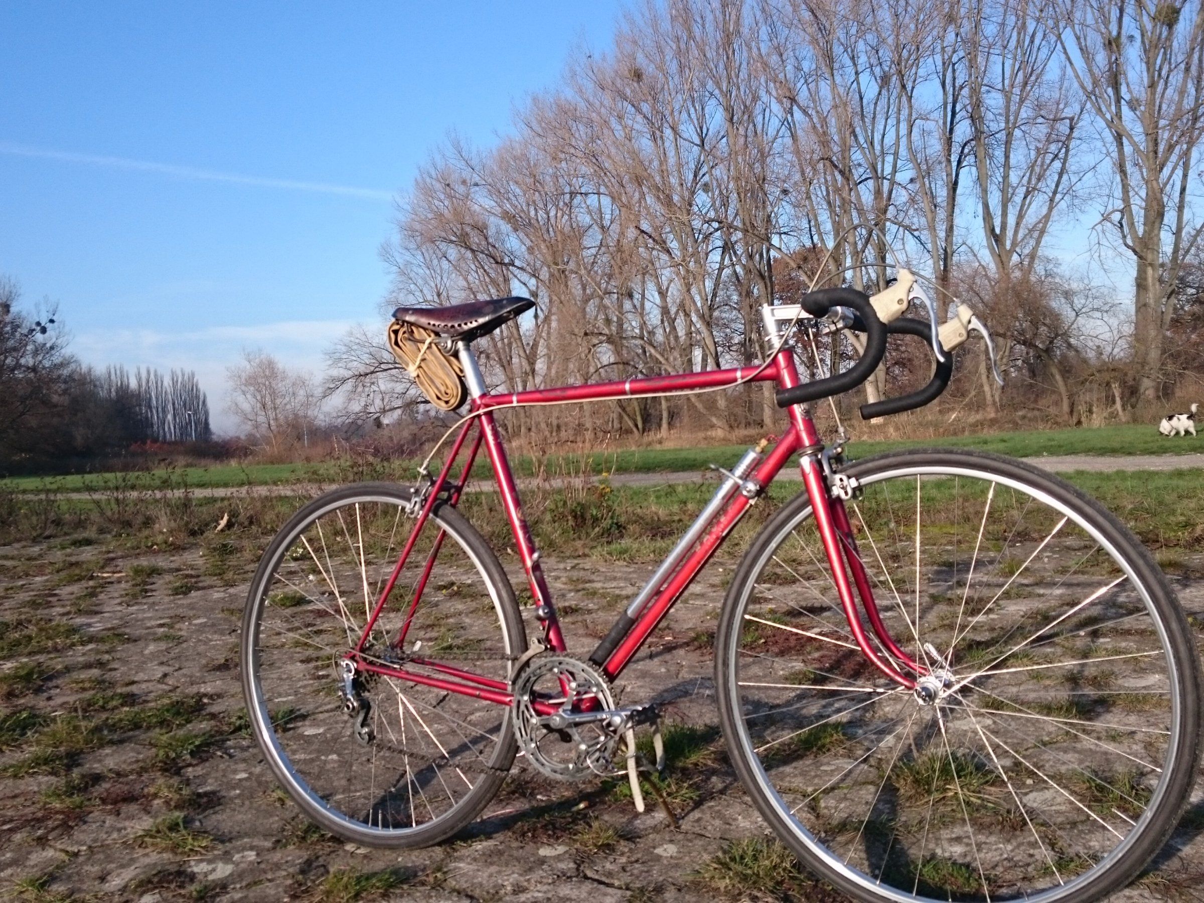

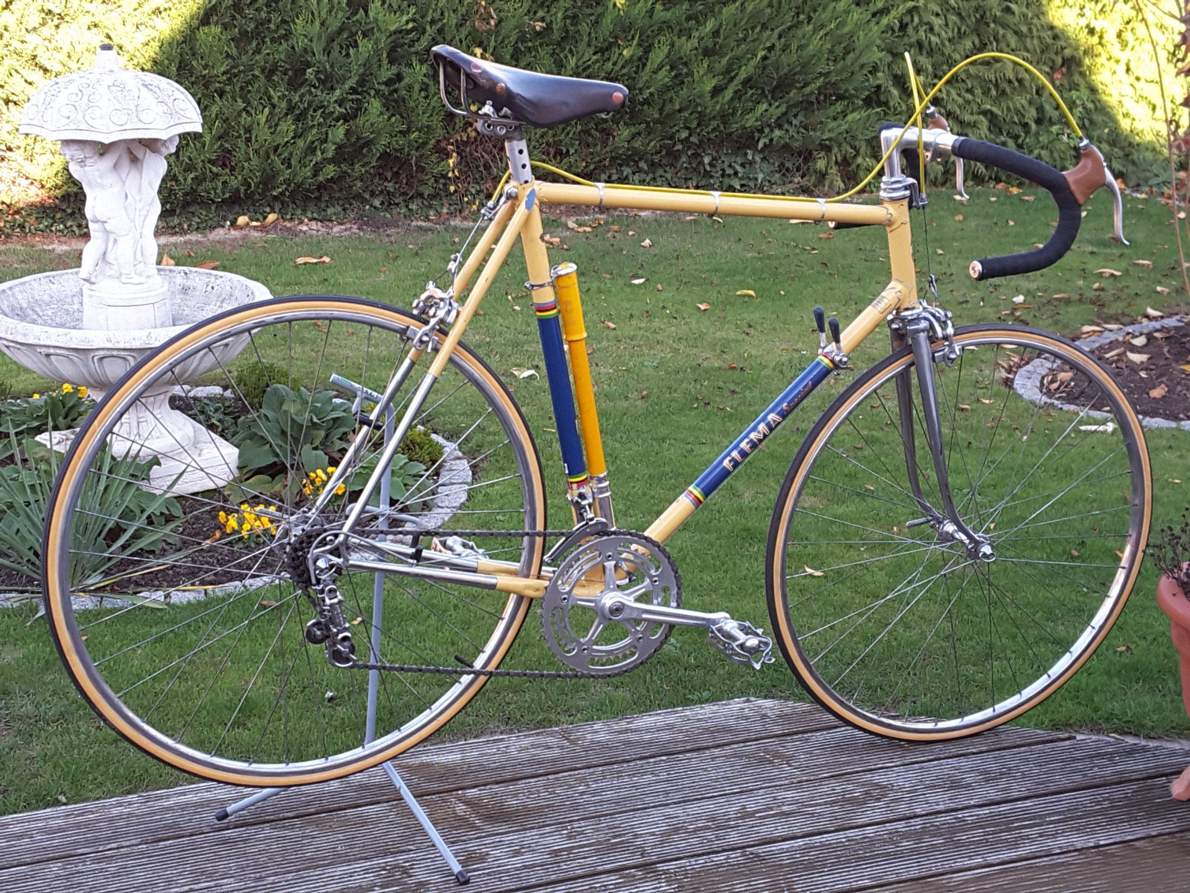

Und fertig
Mehr Bilder gibt's im KdM

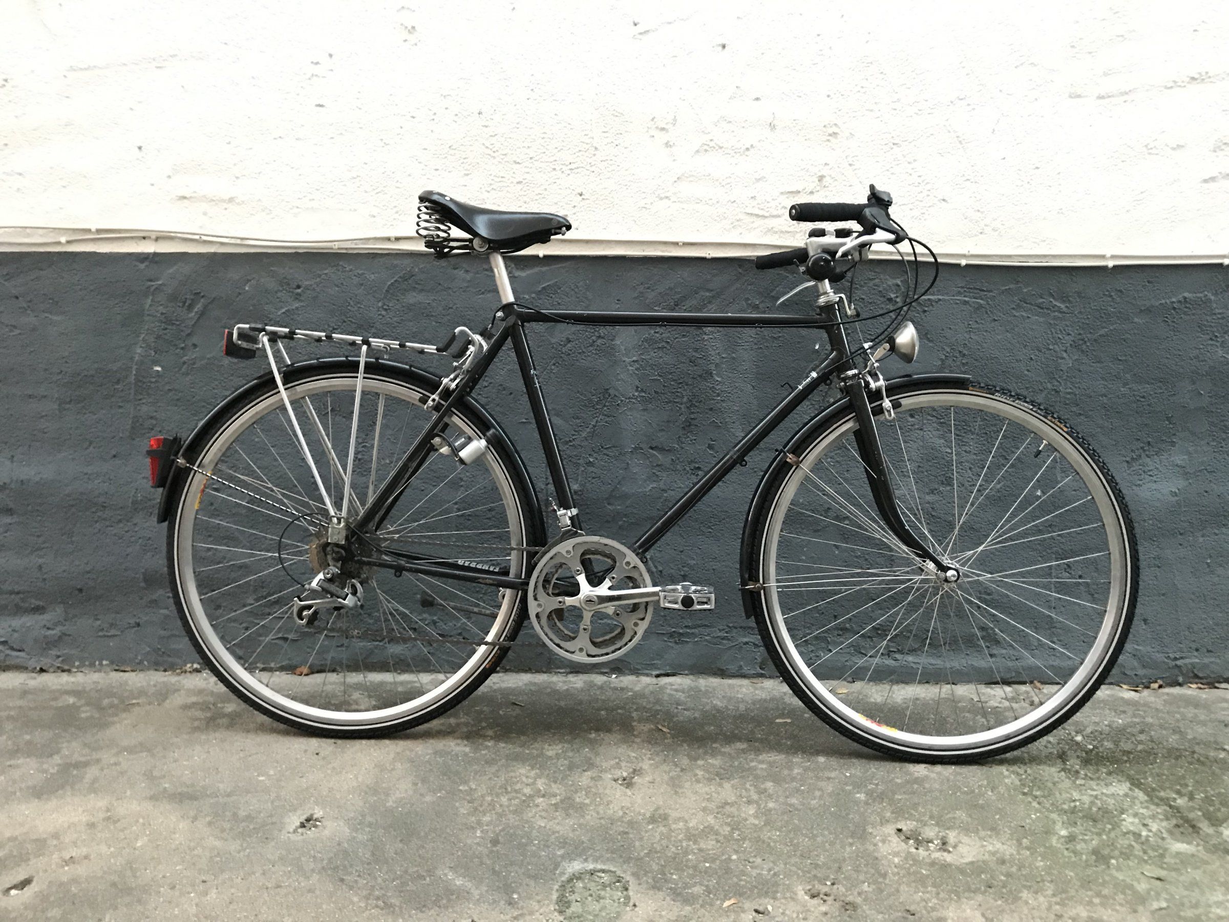

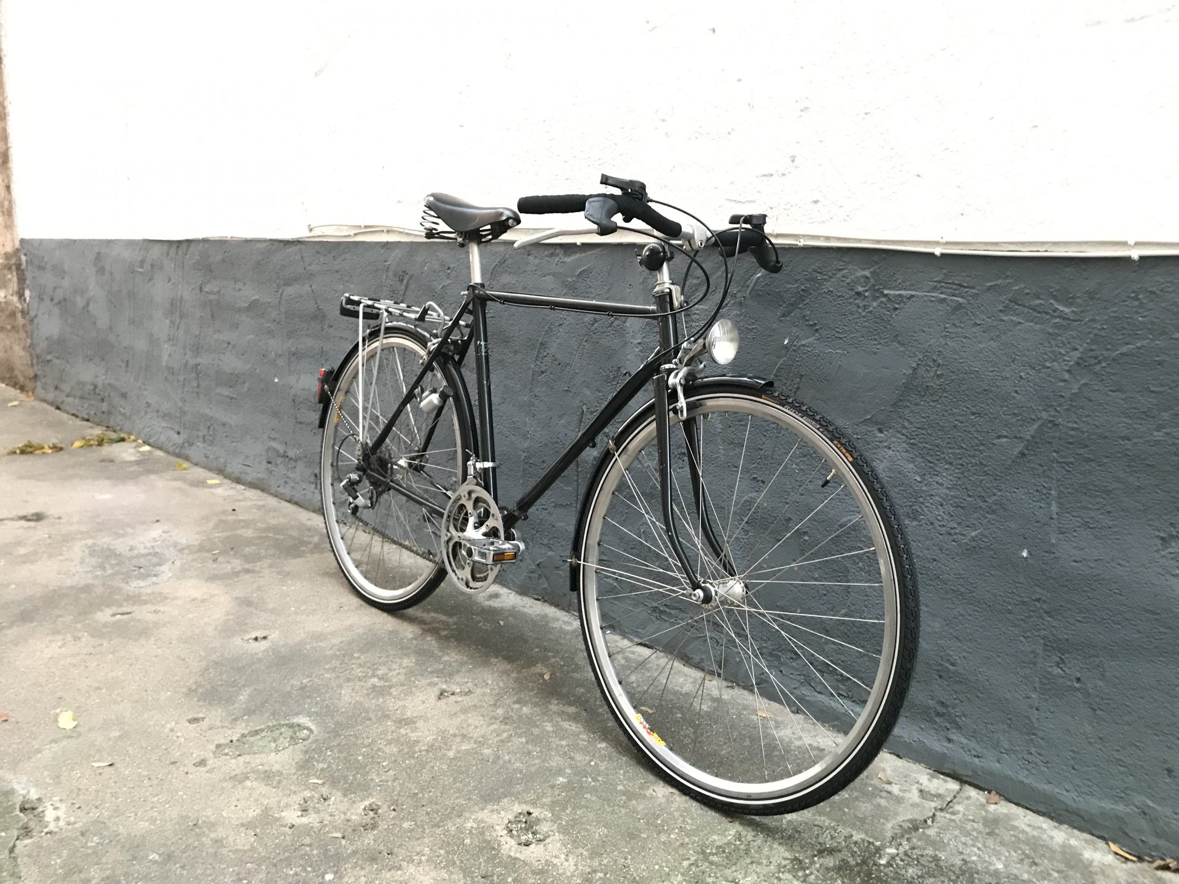

Mein VSF Randonneur „Sonntagsbrötchen und Weinprobierstand“ Projekt(chen) :)

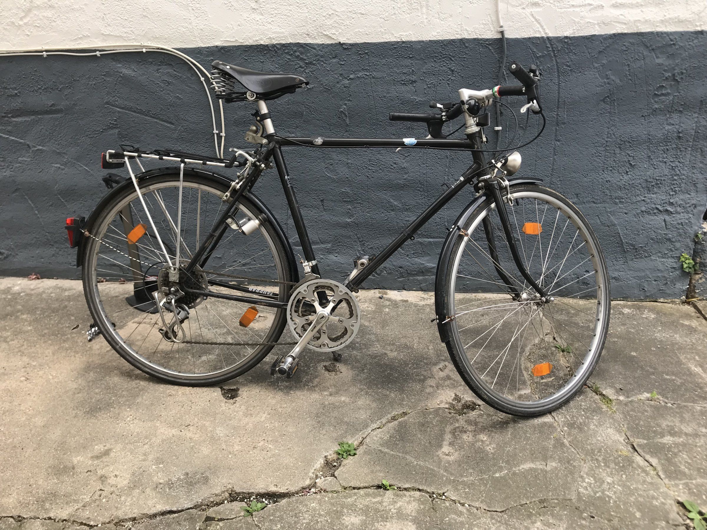

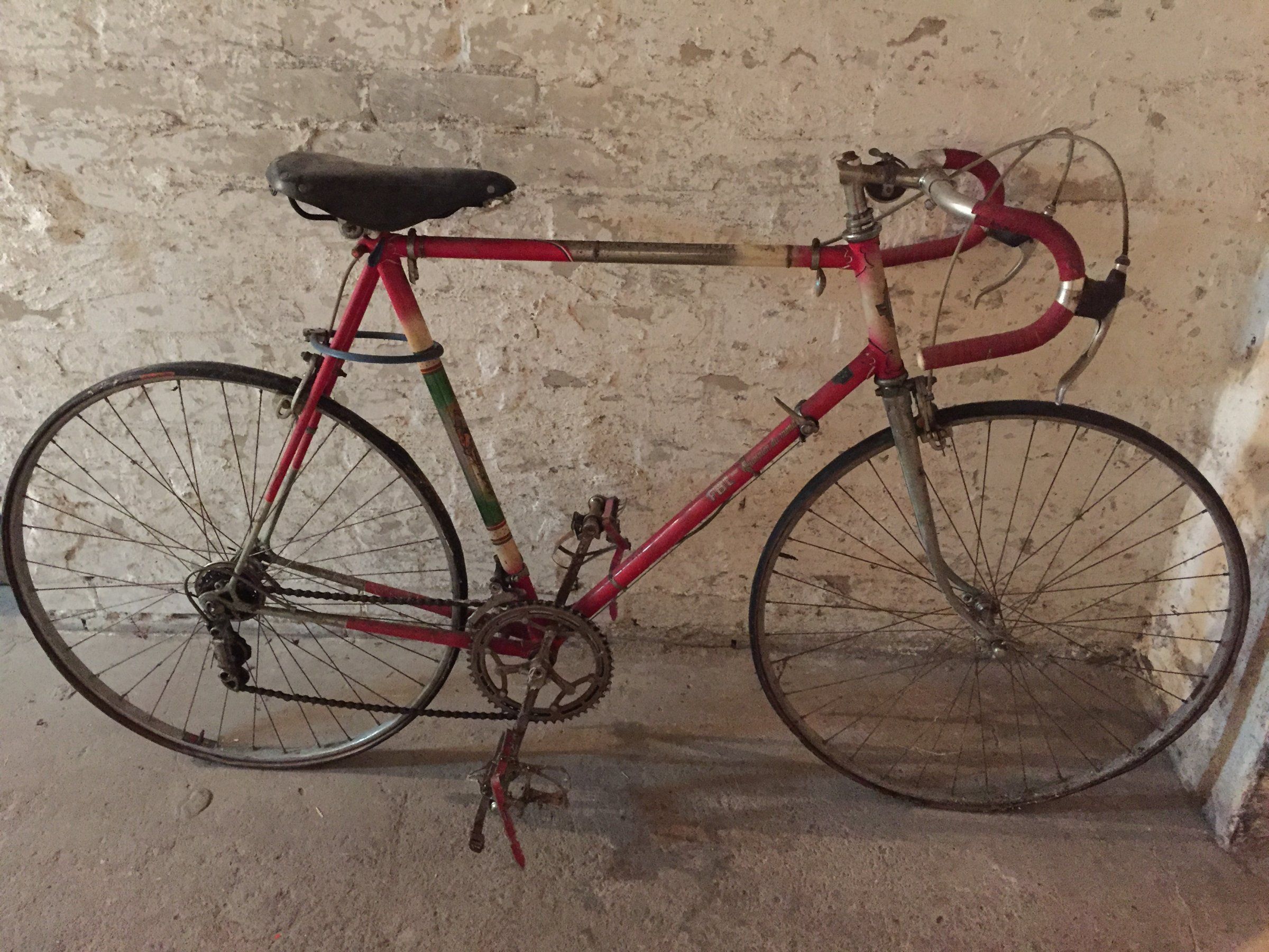

Vorher:
Nachher:
Das ganze ist natürlich Low Budget, sollte inklusive Basis unter 200€ bleiben, was mir auch gerade noch gelungen ist. Stahlfelgen und die zierlichen Mallard Naben waren totgebremst bzw. ferdisch. Deshalb auch der etwas neumodische, aber vorhandene Radsatz und der 7-Fach Umbau. Der Lenker musste sich auf den Kopf stellen, dem unsportiven Einsatzzweck wegen. Die antiquierte Beleuchtung funzt, bleibt aber sicherlich keine Dauerlösung.

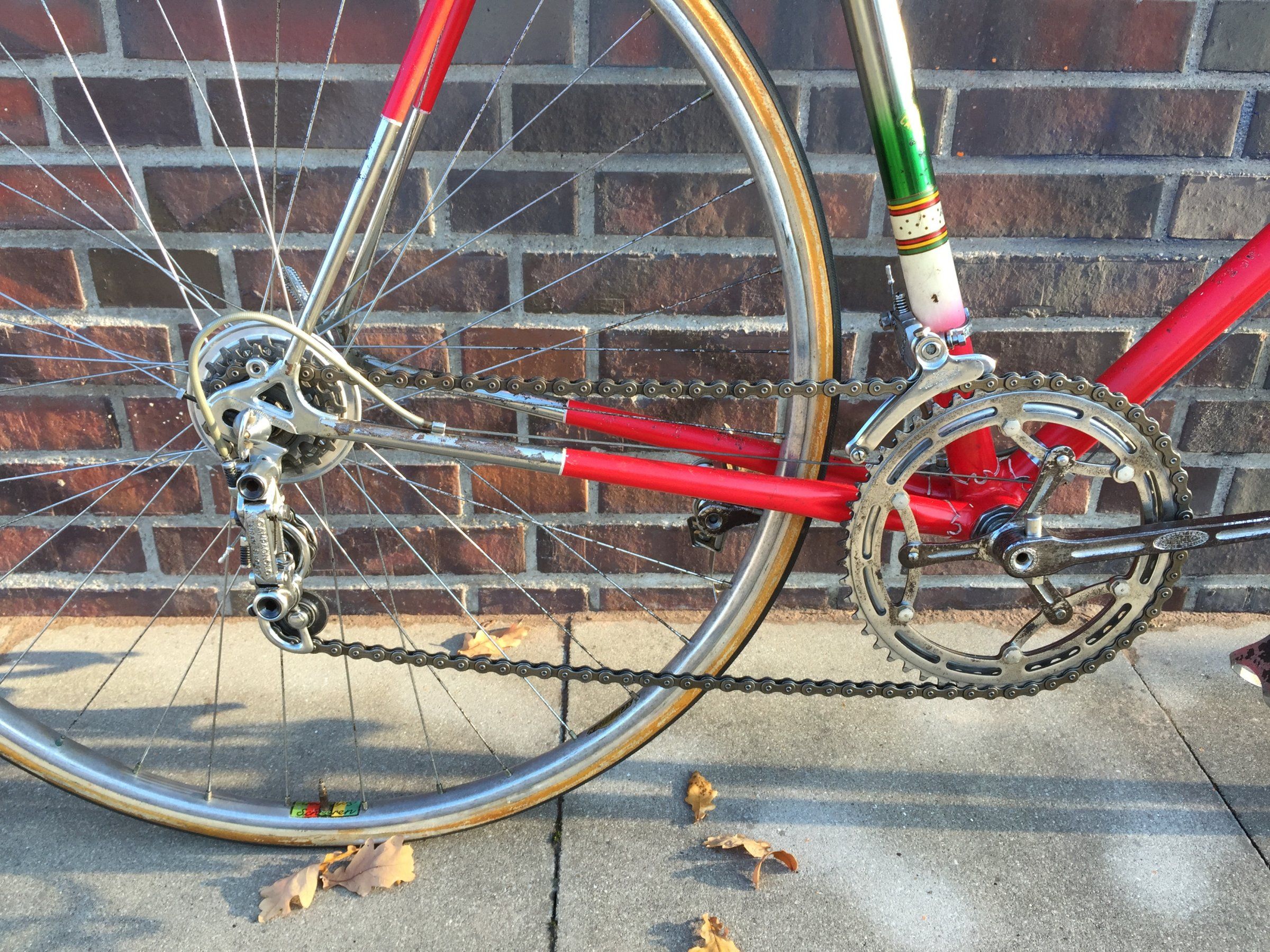

Grandios bis ins Detail.
Gibt aber Abzüge in der Kurbelkeilwertung:
1. Keil zu wenig abgeschliffen, müsste weiter reingehen, sodass zwei Gewindegänge herausstehen
2. Kurbeln stehen nicht auf 180 Grad, eventuell Keile von der gleichen Seite eingesetzt oder unterschiedlicher Winkel - oder Welle verdreht?
Ist zwar beim Fundzustand schon so, muss aber wohl nicht so bleiben. Richtiges Werkzeug hilft natürlich immer. Vor der VAR Kurbelkeilpresse wird jeder Keil weich.
https://www.ebay-kleinanzeigen.de/s...ug-fahrrad-oldtimer-var-p1/945673137-217-2812
Ich weiß zwar nicht auf welchem Bild du das erkannt haben willst, dass die nicht 180 Grad zueinander stehen. Aber ich musste doch gleich mal nachsehen und die Keile sind tatsächlich von der gleichen Seite eingesetzt :eek:
Das wird natürlich sofort berichtigt:cool:
Danke für den Tipp:daumen:
Die Länge aber bleibt, erstmal...
Gern geschehen. Ich habe da halt ein Auge für. Als ich noch richtig aktiv war, war Kurbelkeil noch aktuell und wir haben in der Werkstatt mit allen Widrigkeiten dieser schönen Konstruktion gekämpft - und hatten natürlich eine VAR Presse. Immerhin war es ein Fortschritt zu Glockenlager, die auch noch hin und wieder auftauchten.
Der Keil ist ja nicht zu lang, der muss nur kurz an der Keilfläche übergefeilt werden. Da reicht 0.5 - max 1 mm um den da ordentlich einbauen zu können - und eben pressen und nicht mit dem Hammer einschlagen.
