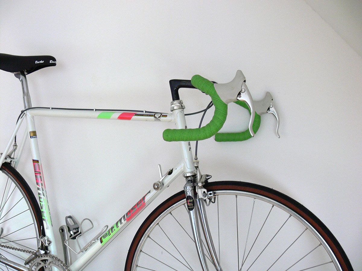

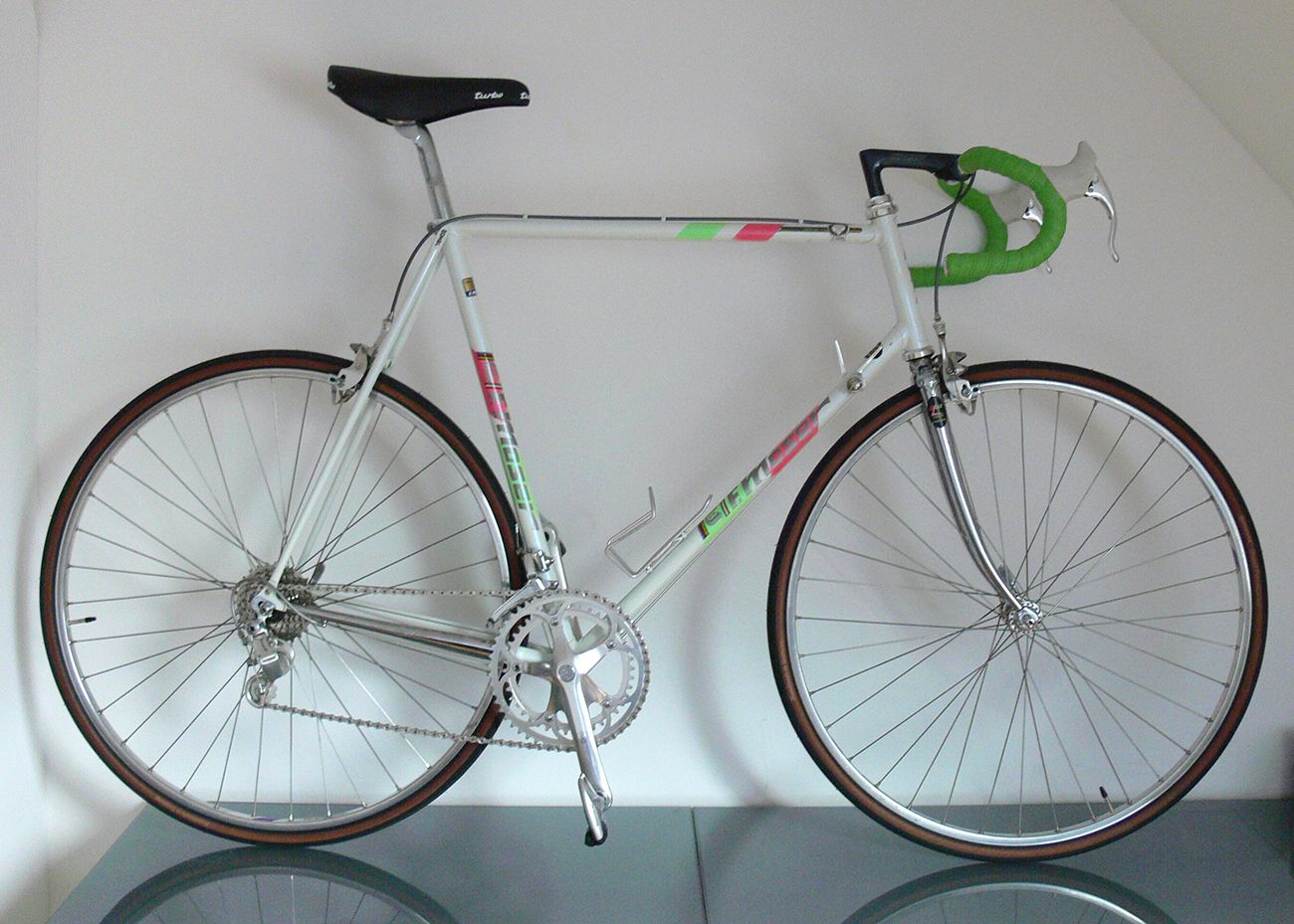

Aus der Oberlenker-Position ist alles gut. Egal ob man den Lenker außen oder in der Nähe des Vorbau greift. In beiden Flällen kann man gut bremsen. Bremsekörper sind von Universal. Ich hab auch ein paar "normale" Bremshebel von Universal liegen. Allerdings sind die (noch) ohne Hoods. Evtl. kommen die dran wenn das Lenkerband getauscht wirde.
Wenn du glaubst, dass man mit diesen Bremshebel vom Oberlenker gut bremsen kann, hast du noch keine guten Bremsen (inkl. Hebel und Einstellung) gehabt. Selbst die besten sind da (äußerst) bescheiden.
Ich hab bescheidene Ansprüche und chicke Unterarme

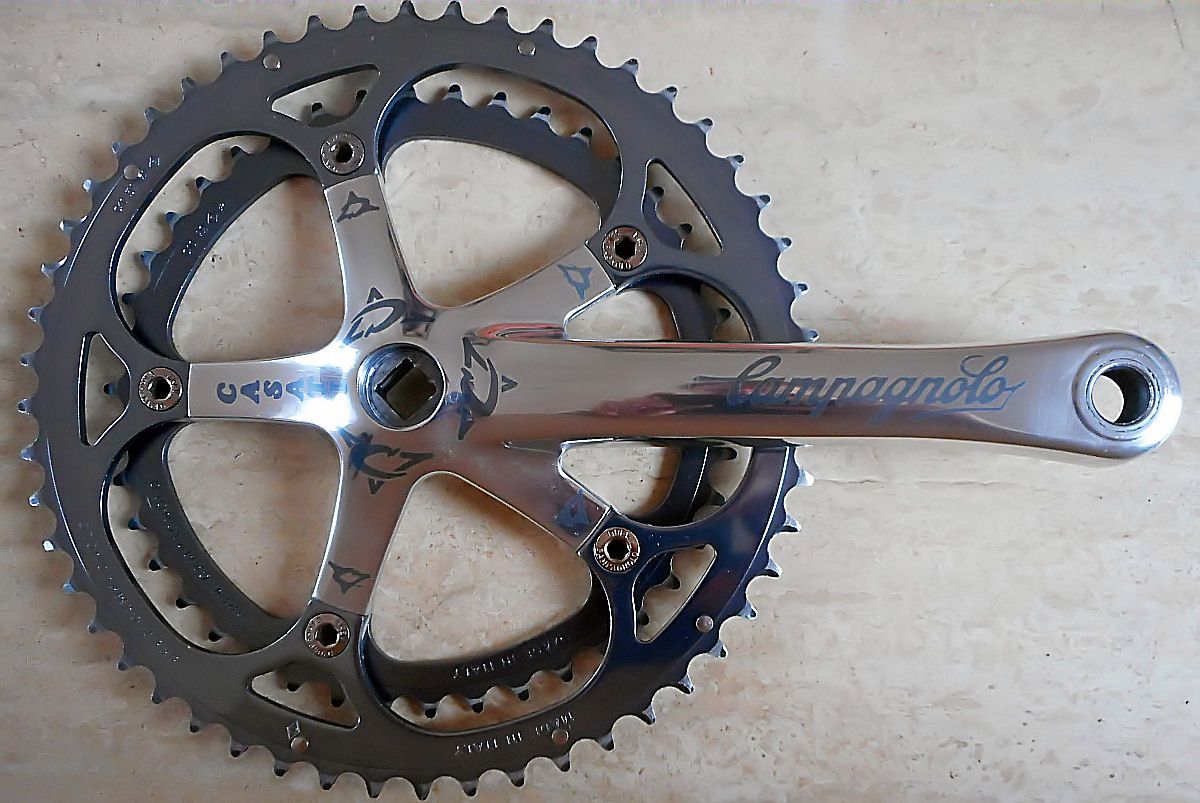

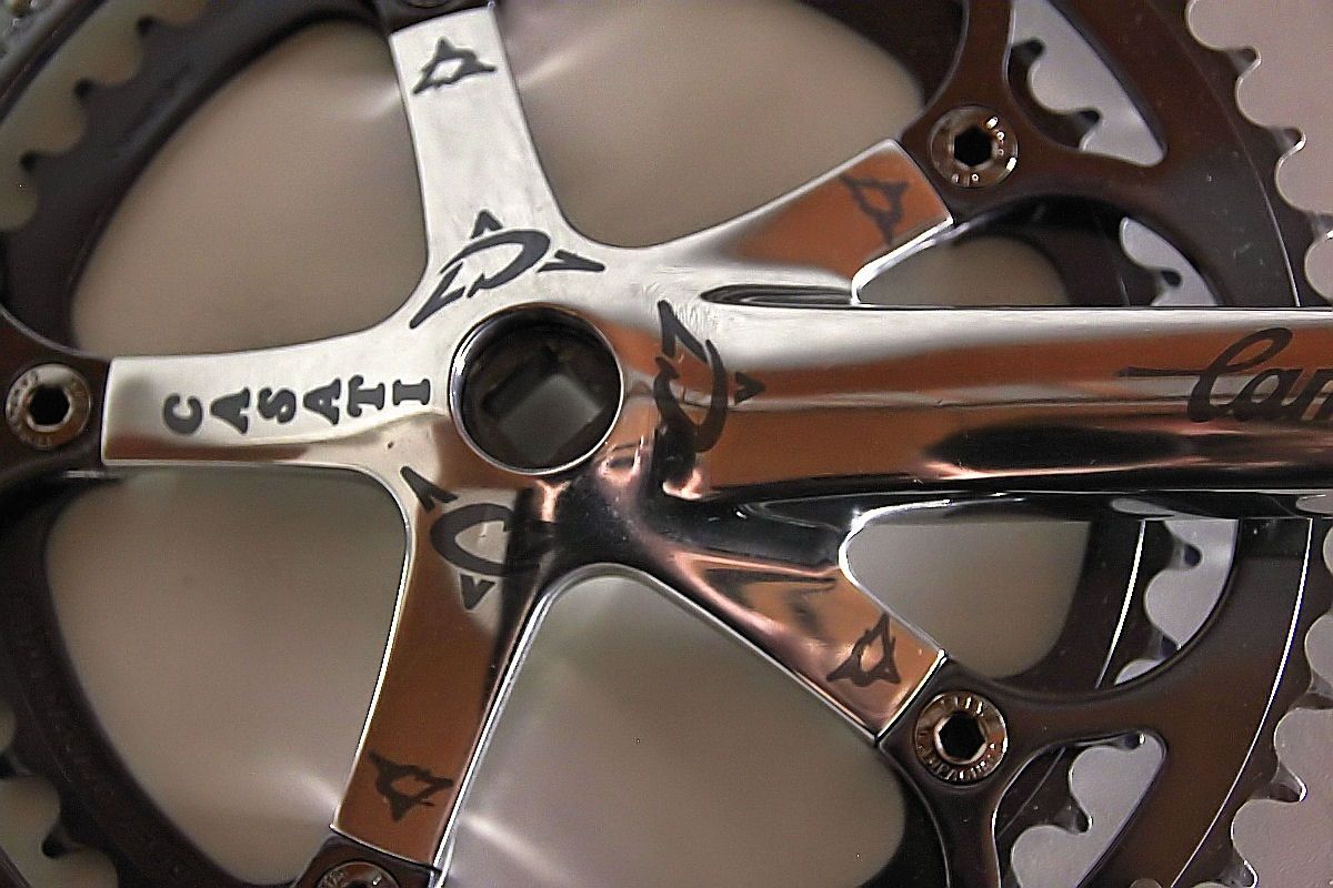

Wenn ich das richtig verstanden habe, dann war der Vorbau vorher so blau lasiert. Dann hast du Casati Schriftzüge aufgeklebt und anschließend in die Abflussreiniger Plörre gelegt. Übrig blieben die Schriftzüge. Vorher noch poliert? Wenn das so richtig ist, warum ist die Schrift hinterher dann schwarz? Oder täuschen die Bilder? Ist der Schriftzug oben drauf pantographiert? Fragen über Fragen 😉
Viele Grüße
Armin
Sieht ja klasse aus:daumen: @petbo
Sag doch noch ein paar Worte dazu.
Viele Grüße
Armin
Ja, die Vorher-Bilder täuschen etwas, tatsächlich war der Vorbau schwarz eloxiert und diese Eloxalschicht ist unter den abgeklebten Bereichen auch erhalten geblieben. Der Schriftzug oben wurde ebenfalls abgeklebt wie eben alles, was jetzt noch schwarz ist. Zum Schluß einfach drüberpoliert, das ging recht einfach, weil der Vorbau unter dem Eloxal schon recht glatt war. Und das schwarze Eloxal ist recht hart, das poliert man net so leicht weg (das weiß auch jeder, der's schon mal probiert hat :D).
Die Kurbel ist übrigens genauso entstanden:

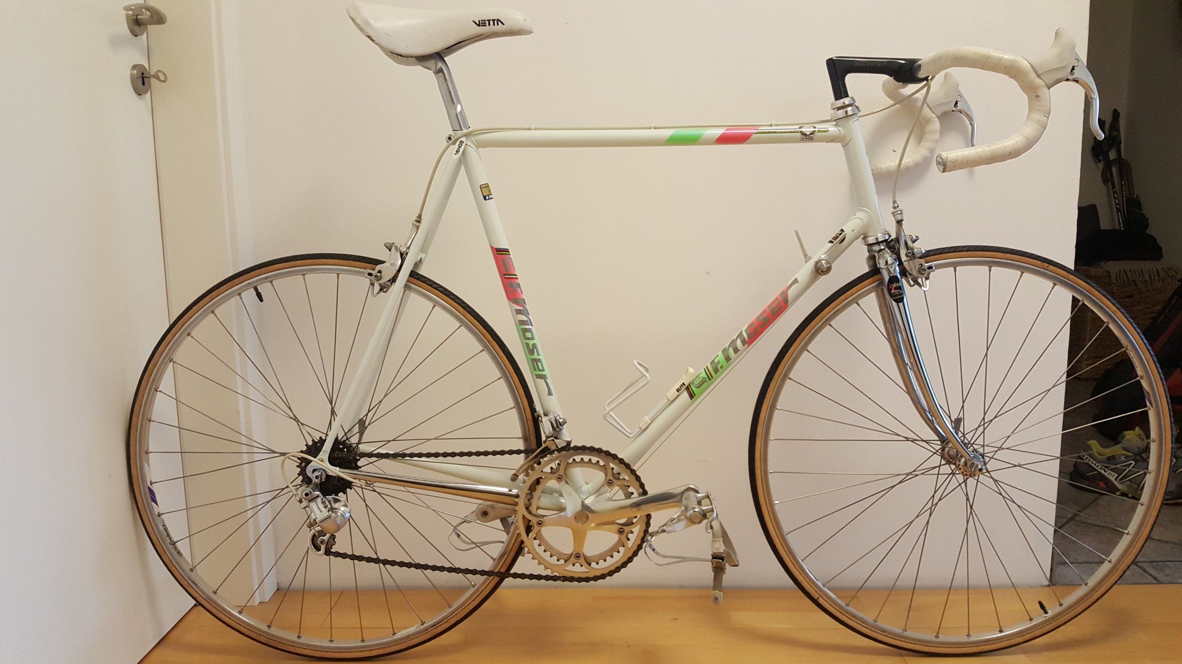

Vorher:
Nachher:
Gekauft hier aus dem Forum von @chris tirol - Zustand war vorher schon super - nur schon lange nicht mehr bewegt. Alle Lager wurden neu gefettet. Neuer Sattel, FlaHa, Reifen, Züge, Hüllen (die sind heller grau, als es auf dem Bild scheint) und von der Geschmackspolizei 🙂genehmigtes LB. Wirkt jetzt alles nicht mehr so blaß. Wenn ich denn irgendwann mal die sch... Erkältung loswerde freue ich mich auf eine Probefahrt.
Viele Grüße, Dave
