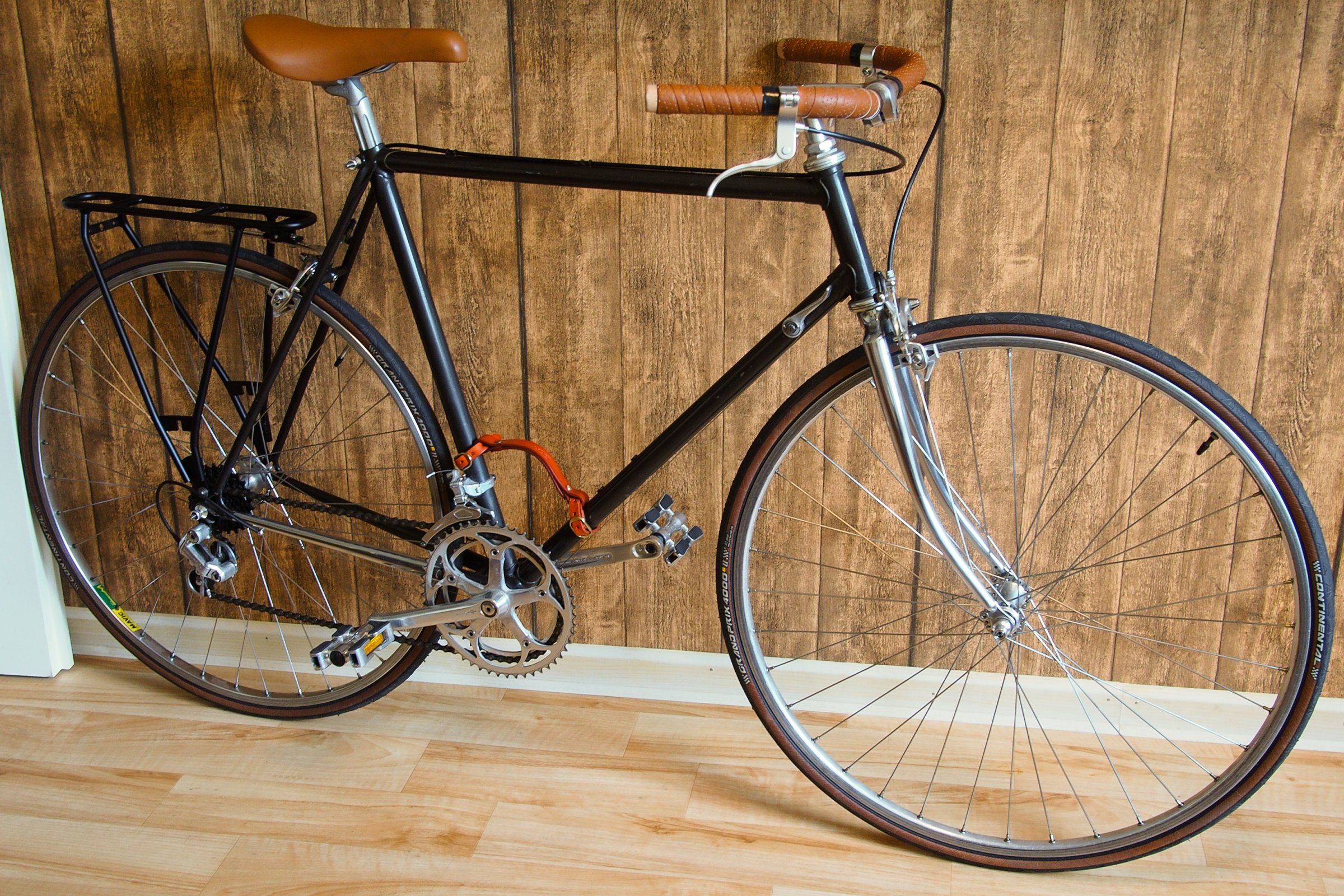

Vorher-Nachher
Schön zu sehen, dass du - nicht wie so viele - am Reifen nicht gespart hast :daumen:
Schutzbleche würden dem Rad auch gut stehen und machen an einem Stadtrad Sinn.
Ja, ich habe ewig überlegt, da sich die Ausgaben doch sehr summiert haben. Aber überall wird je gemeint, größte Performancesteigerung zu einem relativ geringen Aufwand/Preis sind die Reifen. Und die 4000s in braun gibts 2 Stück bei Rose mit dem Newsletter Gutschein für 55€ inkl. Versand 🙂
Schön!
Was ist das denn für ein Gepäckträger?
Danke :D, Gepäckträger ist Rose Race für 26€, 18kg Last ist möglich und 460g wiegt der.

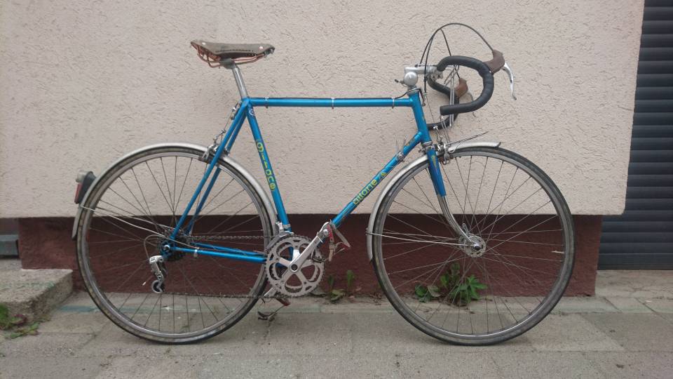

Ein paar Wochen rollte es dann so (Eingang macht zwar Spaß, aber so ganz das Wahre ist es dann doch nicht, wenn man ab und an das Isarufer hoch muss...):

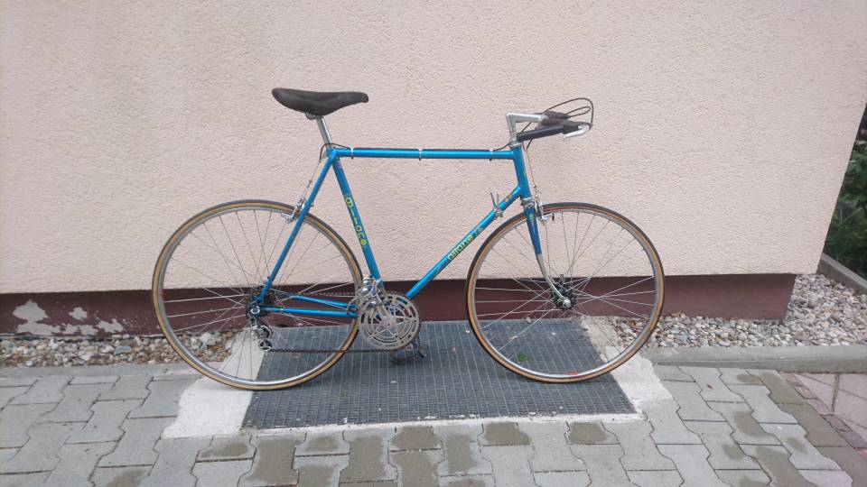

Dann passierte das:

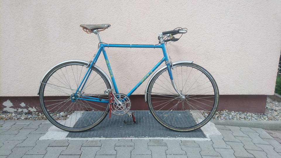

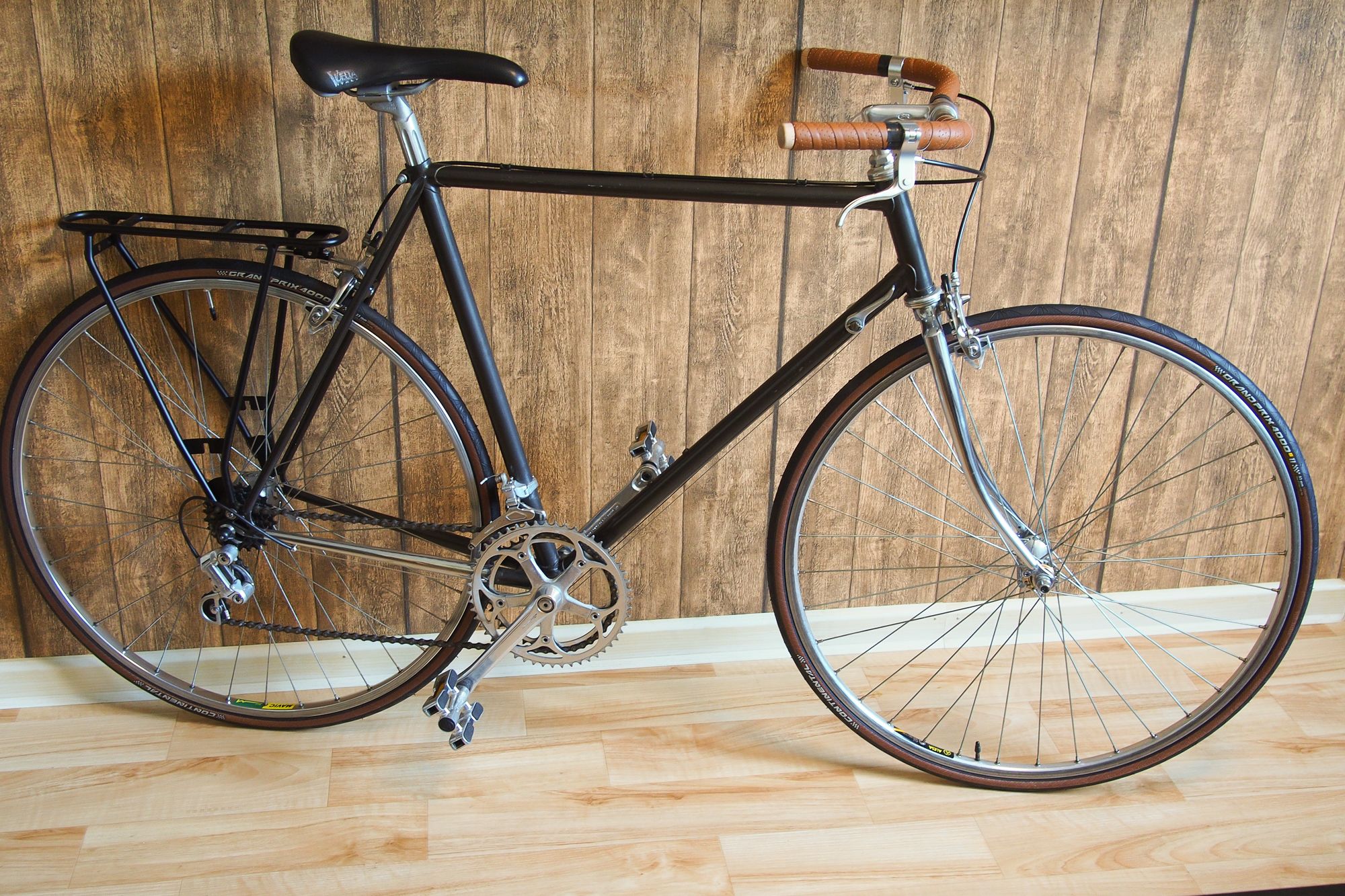

Und so sieht es jetzt aus:
aBqAF1iO7iRUZaOZ-bAjCRN_3hmUnmv9fhKpZL3hsAToXMecA2cXupll1RiJUPM_vxVz52Yet70rv1EIP7-W8amMVTl-gjBG55uI3l3XDV-omDf1i01G-bFyFAHltmK3flfLEeeK4YRQfeXwzuahF40zELf_TxbAnxTARrELwFmPPRIwoftyQ9h2GuG9mneNZPKBKk2ZshX1bl7lhbuBNAzWHJwFV9mt21iMe-szhubK2mWkzDTrlIdqANvH4mvBfR_X8Haqe8vNAZX5zIB90iUxaYGO5c1E2-pcv2JAFtuyvbUrO6bme5ATmAX-yO-jt-Xu2R81Synr68ZO9puJJzmnLHYP781wOg0rBXd-OadGQZcN1_tbuMbIOqxv-sr5CMnoliRbMrKYXwWICY0PESwEuEvpFsNMZWy1CKA1y1xAsC2mpPLa83-2VgQUFA-A7Cia5yuv-NukB-mpqziLhnWoxW571mRDYeetri_RP7j3vSez0si1jcp2q8_ziUE9kExX8L6LyavSApokA3e-hyY2izfzM4F-EZs4FqKhofEFogPHvKnWjbbwpU4juB85ZdQ9FhjshpgoteRR1rJsv7xlo-oO8nXl3_6Z9zZiJEg_l3jBKtMv=w1511-h850-no
Angenehm, dass ich bis auf das Innenlager quasi alle Teile vom Koga ans Gitane transferieren konnte. Wenn ich noch ein 3fach-Stronglight Lager mit franz. Maßen finde, kommt da auch noch das dritte Blatt an die Kurbel und ein langes Schaltwerk ran. Toll sind da auch die Honeycomb-Ausfaller, die die Montage aller Schaltwerkstypen zulassen.
Der Rahmen ist nen cm kleiner, dafür etwas länger. Fährt sich etwas sportlicher als das Koga. Der Gabelkopf lässt leider nur so eine etwas unschöne Montage des Schutzbleches zu, aber nix schleift. Auf dem Foto sehe ich gerade dass der Frontträger etwas arg erigiert ist, den muss ich wohl noch etwas runter biegen... Ein Gepäckträger kommt hinten vielleicht auch noch dran, ich hab noch einen recht filigranen von nem alten Peugeot Sportrad im Keller der an kein anderes Rad gepasst hat, vielleicht gehts hier ja.

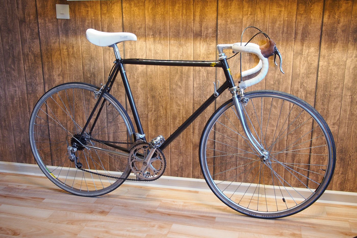

Der braune Sattel und der Tragegriff sind noch dazugekommen, jetzt ist es endlich fertig 🙂Anhang anzeigen 460445
Sehr fein, aber ist es nicht einfacher den Rahmen zu schultern?
Mit einem Tragegriff schleift man das Rad doch über die Treppenstufen....
Wie heißt der Hersteller/Produktbezeichnung des Sattels und Lenkerbandes?
Das funktioniert, wird leicht angehoben. Ich finde das deutlich bequemer 🙂
Lenkerband ist
https://www.fahrrad.de/fahrradteile...6_pla&ef_id=WEveUwAABVkk0c6E:20170617163031:s
Sattel:
http://www.ebay.de/itm/121919759659...49&var=420911275467&ssPageName=STRK:MEBIDX:IT
Griff:
https://www.amazon.de/Handgemachter...1497717150&sr=8-2&keywords=fahrrad+tragegriff

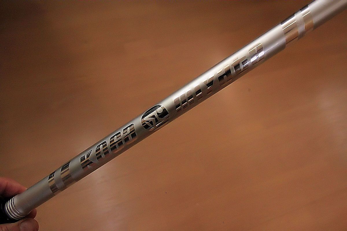

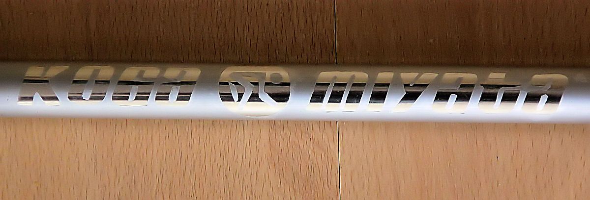

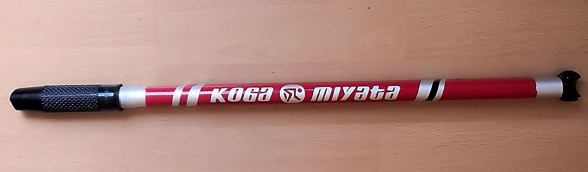

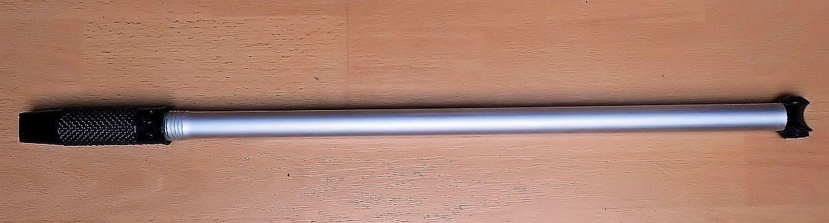

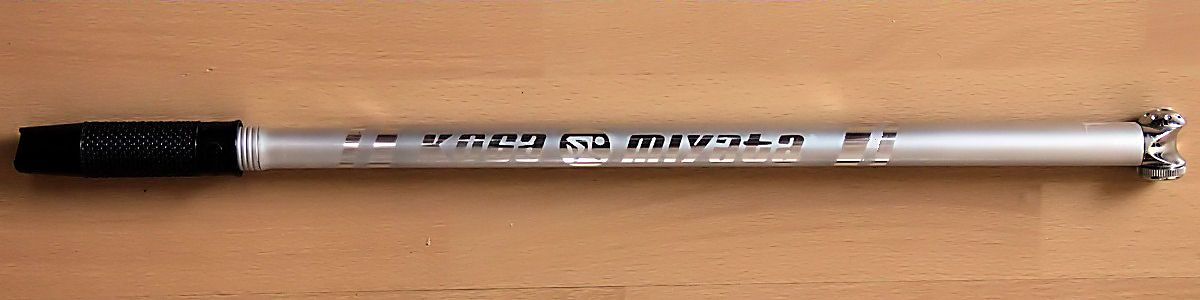

So, mich hat's gestern vom Rad geschmissen - eigentlich net viel passiert, ausser ner sehr schmerzhaften Rippenprellung - jedenfalls hab ich jetzt Zeit und Muße eine schon länger begonnene Arbeit fertigzustellen:
Ich hab eine Koga(aero)Pumpe bissl aufgehübscht.
Vorher:
...und Nacher (also jetzt):
Ich hab die Buchstaben aus so ner transparenten Klebefolie ausgeschnitten, auf die eloxierte Pumpe geklebt und dann mit ner Baumarkt-Sprühdose lackiert. Buchstaben wieder abziehen, gut durchtrocknen lassen und ab damit in die Abflußreiniger-Plörre.
Abdecklack mit Aceton wieder runter und abschließend nur noch polieren, fertig.
Und bevor Fragen kommen: ja, der Pumpenkopf ist auch neu, beim alten (schwarzen) war der Schraubdeckel abgerissen.
