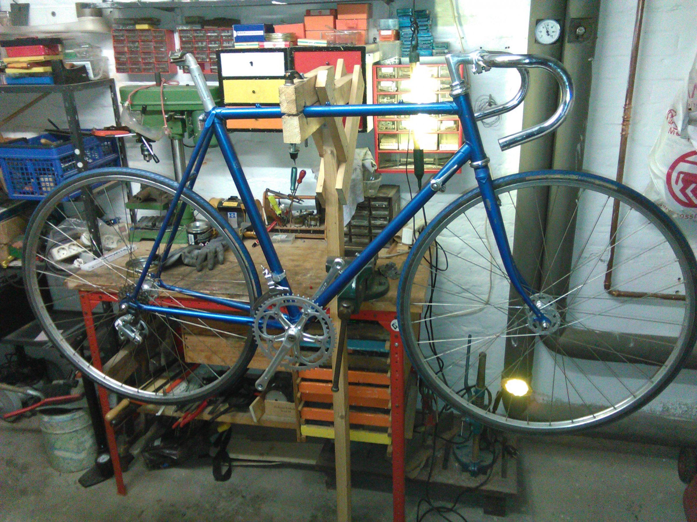

Bist du Zimmermann? ;-)
Cooler montageständer

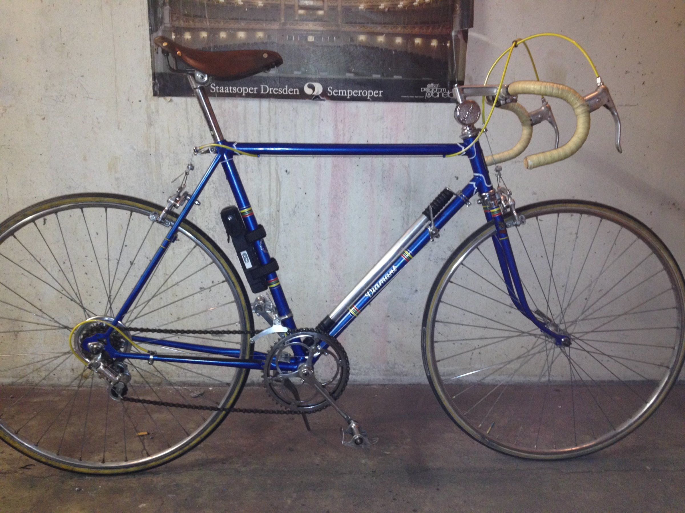

Was mich etwas stören würde ist halt die Sportradgeometrie mit dem langen Radstand und den großen Spaltmaßen.....wobei das bei nem Diamant-Rennrad aus der gleichen Zeit ja nicht viel besser ist. Die Sattelpostition ist dann wahrscheinlich dem zu langen Oberrohr geschuldet (sieht halt dadurch ein bisschen nach Vorkriegsrad aus).
Und den Schlosshalter würde ich entfernen. Sowas sieht an nem alten Renner immer fehlplatziert aus.

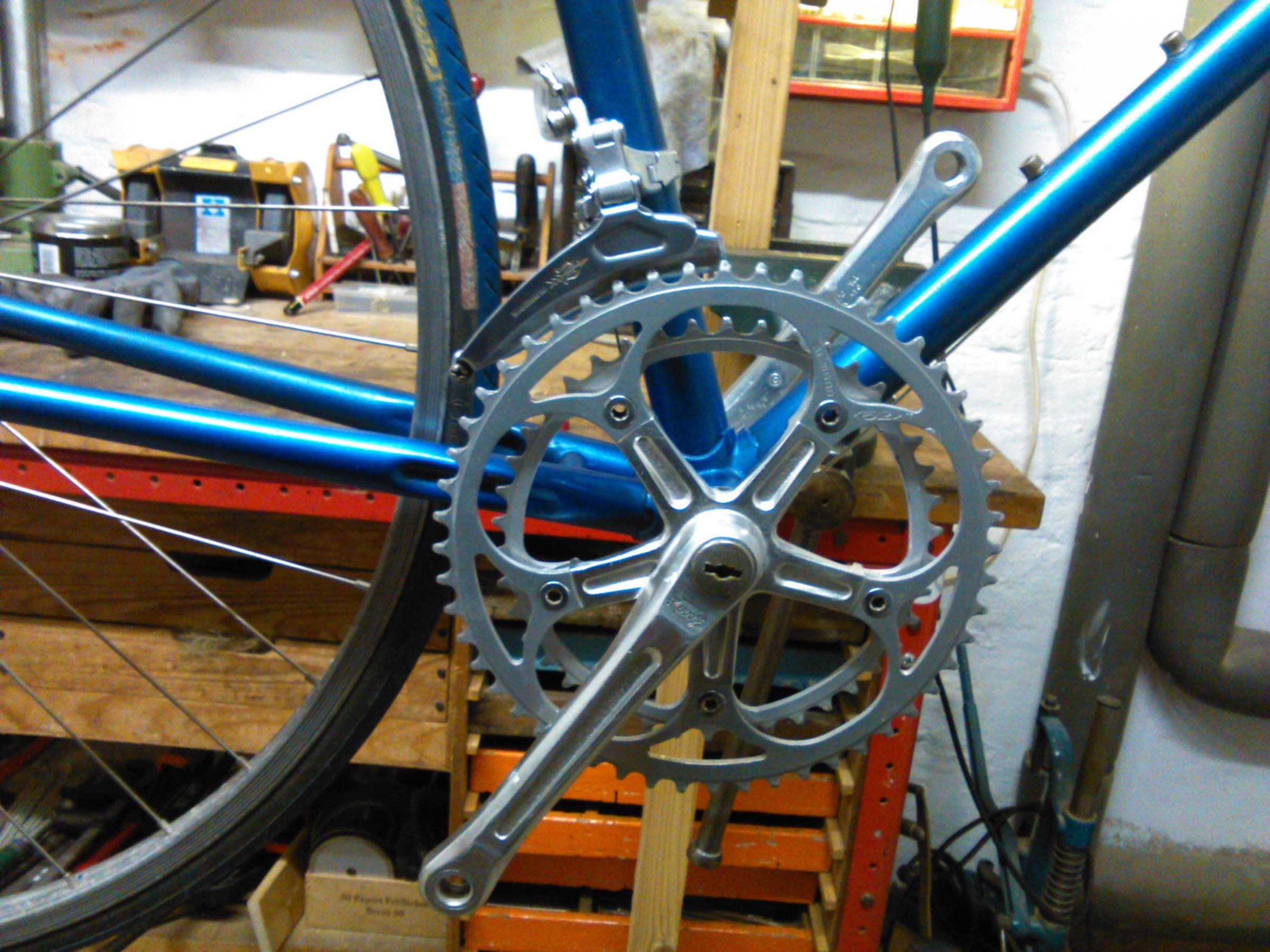

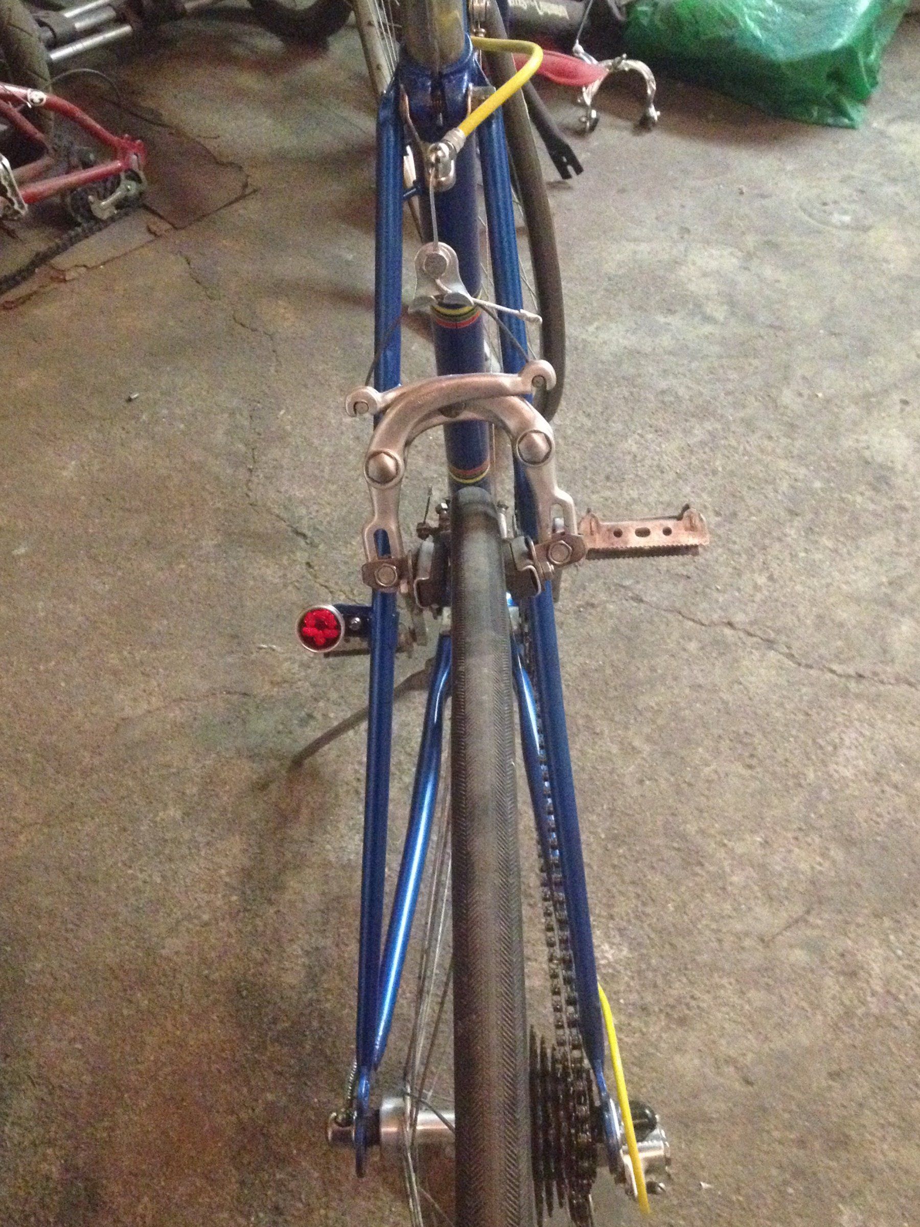

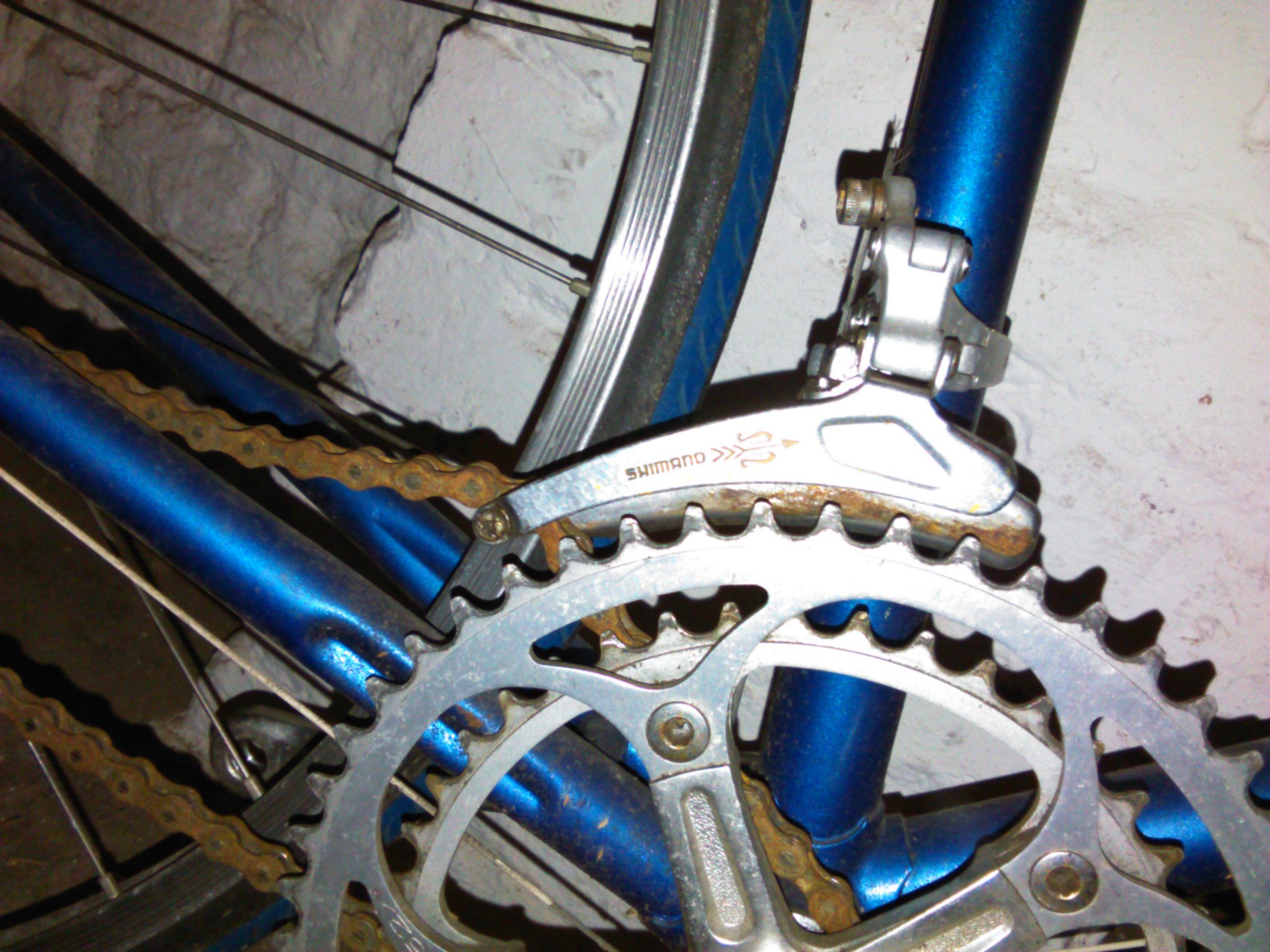

Was du allerdings dringend ändern solltest ist die Position des vorderen Umwerfers und die des hinteren Bremszuggegenhalters!
Der Kettenkäfig sollte möglichst nah am Kettenblatt anliegen (nicht umsonst ist er so gebogen geformt). Und der Gegenhalter für den Bremszug darf natürlich kein Knick im Bremszug verursachen, da dir sonst massig an Bremsleistung flöten geht und der Bremszug an dieser Stelle stark belastet wird und scheuert.
So sollte beides in etwa aussehen:

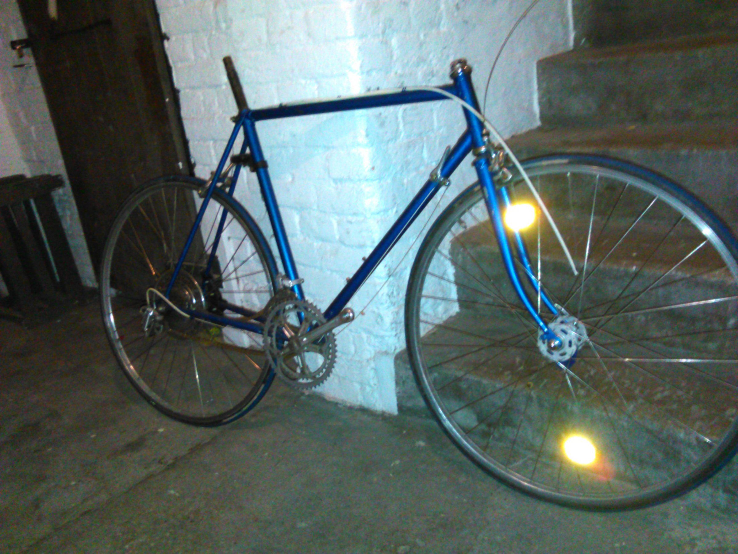

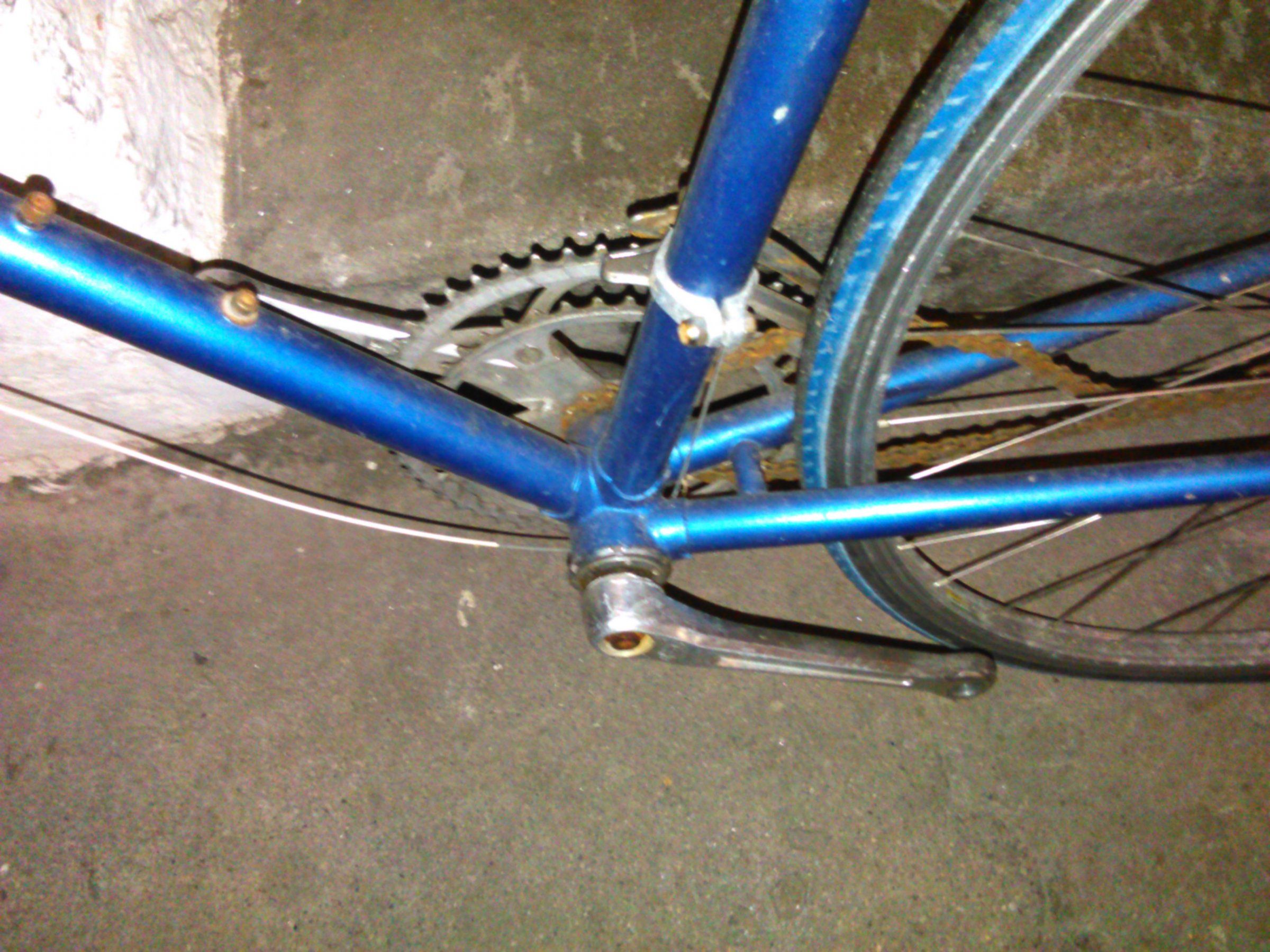

Diese blaue Unbekannte Rennmaschine versuche ich wieder auf die Fahrbahn zu bringen.
Anhang anzeigen 392619 Anhang anzeigen 392622

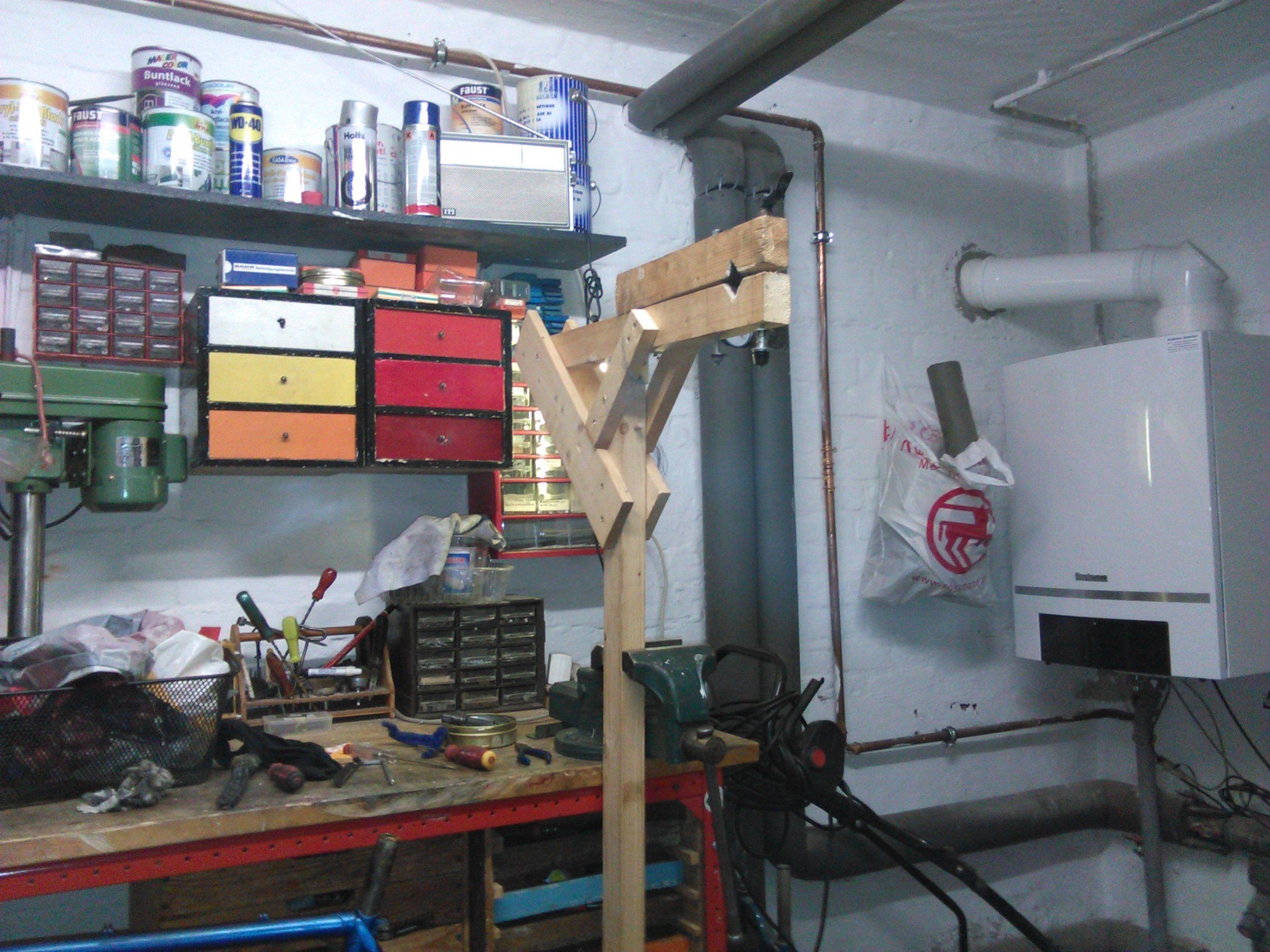

Hab bisher keine Ahnung was für ein Rad das mal war. Hab alles abgebaut und die Teile sauber und gängig gemacht. Unterm blau schimmert es rot daher. Aha so so du hast dein rot mit einem dünnen blau überdeckt. Ich lass es so. Ein leichtgewicht wirst du eh nicht mehr. Die Alufelgen sind extra mit längsrillen gebaut. nie vorher gesehen nur die Stahlfelgen kenn ich mit den punkten.
So siehts bisher aus
:daumen:
So etwas gefällt mir; Schrott wird flott :)
selbstzusammengedängelt aber kein Zimmermann
Das sind zwei Kanthölzer und ein paar latten die rumlagen.
Muss noch vom Schraubstock gestützt werden
Nochmal :daumen:
10 Punkte für Einfallsreichtum und Kreativität!

Insbesondere and dieser Stelle und gerade bei alten Zughüllen und etwas groben Huellenführungen steckt eine Menge Performance für die hintere Bremse.
Ich habe beim Rickert die Laenge des Hüllenstückchens noch 2x korrigiert, bis der Zug merklich reibarmer lief. Der angelötete Hüllenstopper beim @juersch77 ist da dankbarer.
Ich hab da auch länger getüftelt, bis es möglichst reibungsarm läuft, die Zeit sollte man sich nehmen, insbesondre bei Mittelzugbremsen...

Ja, mein Bremszug macht mir auch Kopfzerbrechen. Ein Knick ist jedenfalls nicht drin. Im Gegensatz zu deinem Radl sind die Führungshülsen beim Diamant nicht seitlich angelötet sondern direkt unter dem Oberrohr. Werde die Zugführung noch ändern mit zwei Bandhülsen und den Zug oben verlegen. Bremsen tut es trotzdem super. Der Umwerfer...mal sehen was sich da noch rausholen lässt ist ein Mix aus Campagnolo und Rasant Kettenleitblech. Viel Spielraum ist da auch nicht, weil dieses sehr kurz ist. Und nein, da ist kein Schloßhalter dran. Das ist die Halterung für das Katzenauge.
Der könnte mE auch noch etwas kürzer sein; dann läuft er zwar über die Klemmschraube aber das ist ja auch unbeachtlich...

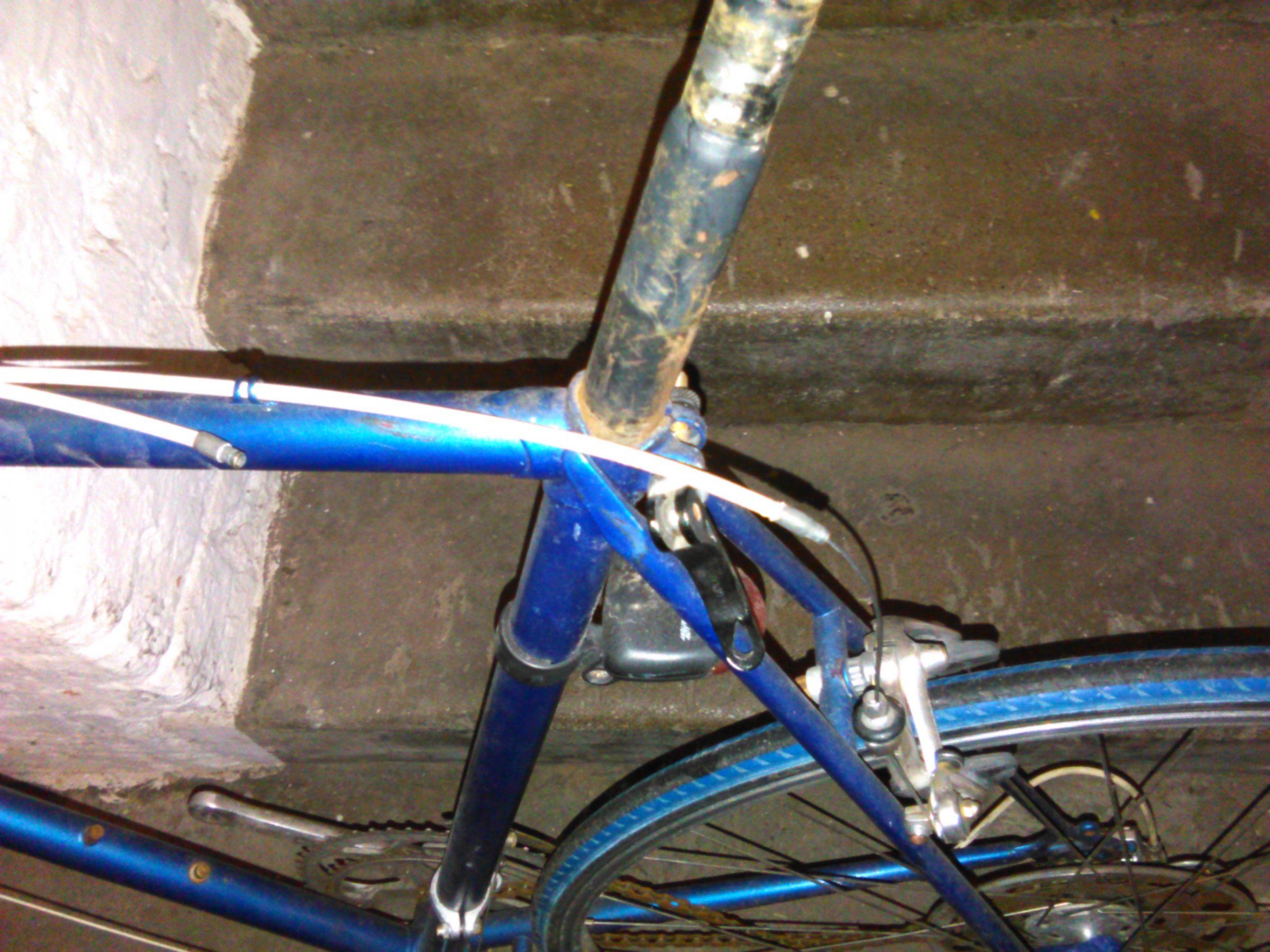

Das hier sieht mir schon nach heftigem Knick aus! Du musst einfach nur den Zuggegenhalter gegen den Uhrzeigersinn drehen, damit der Zug gerade durch die Hülse läuft...
Mit Schloßhalter meinte ich das:
Sieht für mich wie ein Falt-Bügelschloß aus...

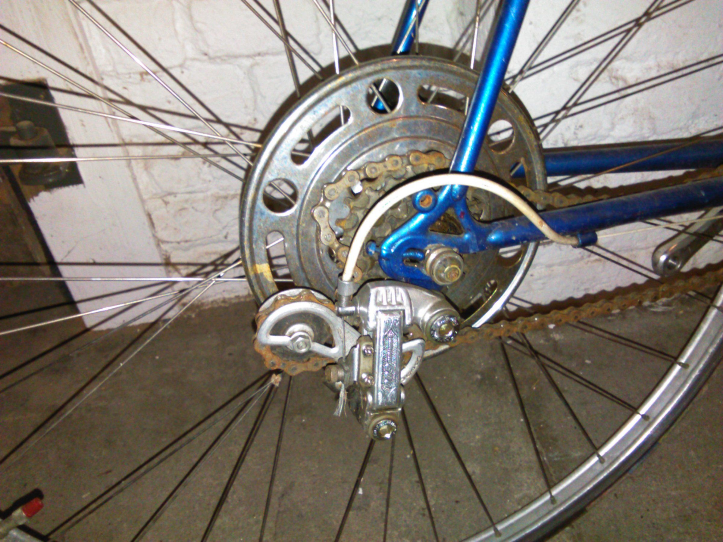

Was gehört denn zu einer Schaltgruppe ?

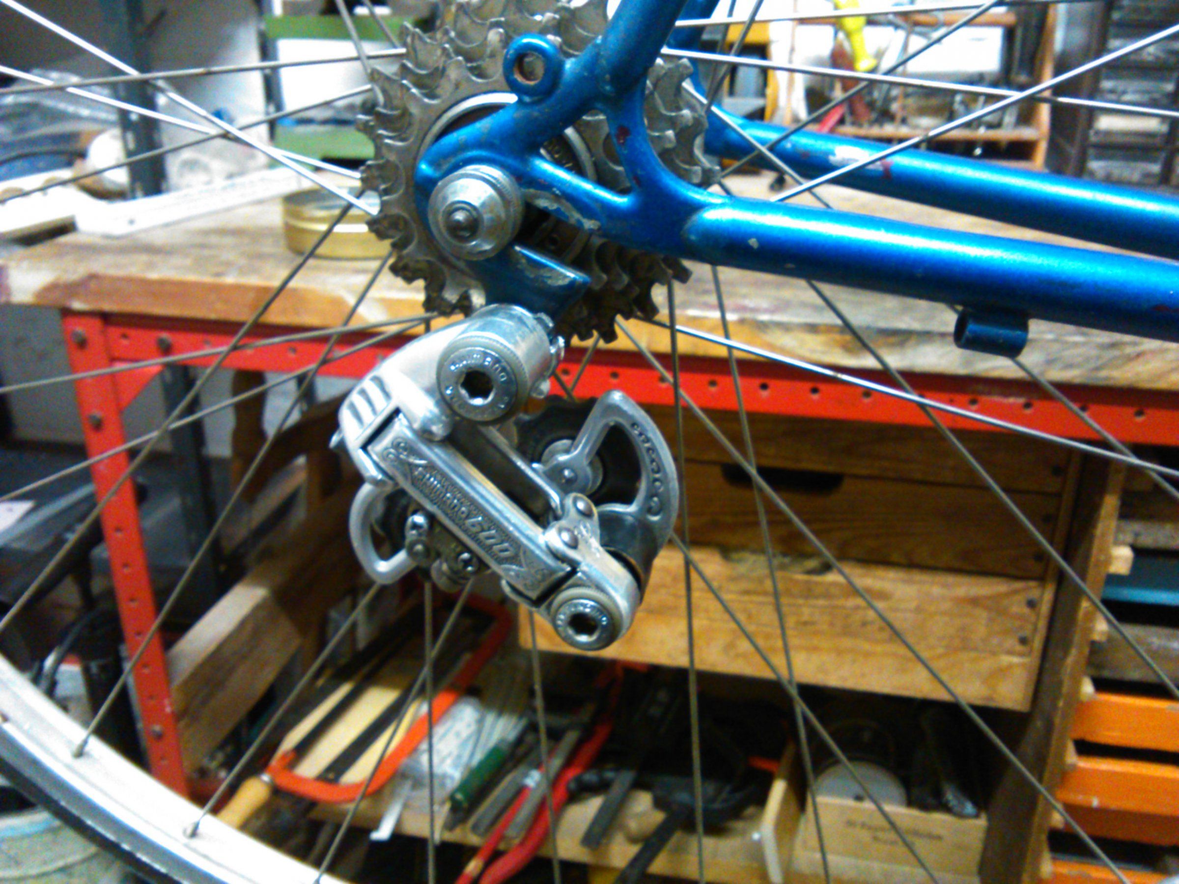

Tja den Zahnkranz hat ich schon in der Hand und die Nabe auseinander - 6 fach ja aber Marke ?
Schaue morgen mal nach.
Kurbelset ist 600 Arrabesque.

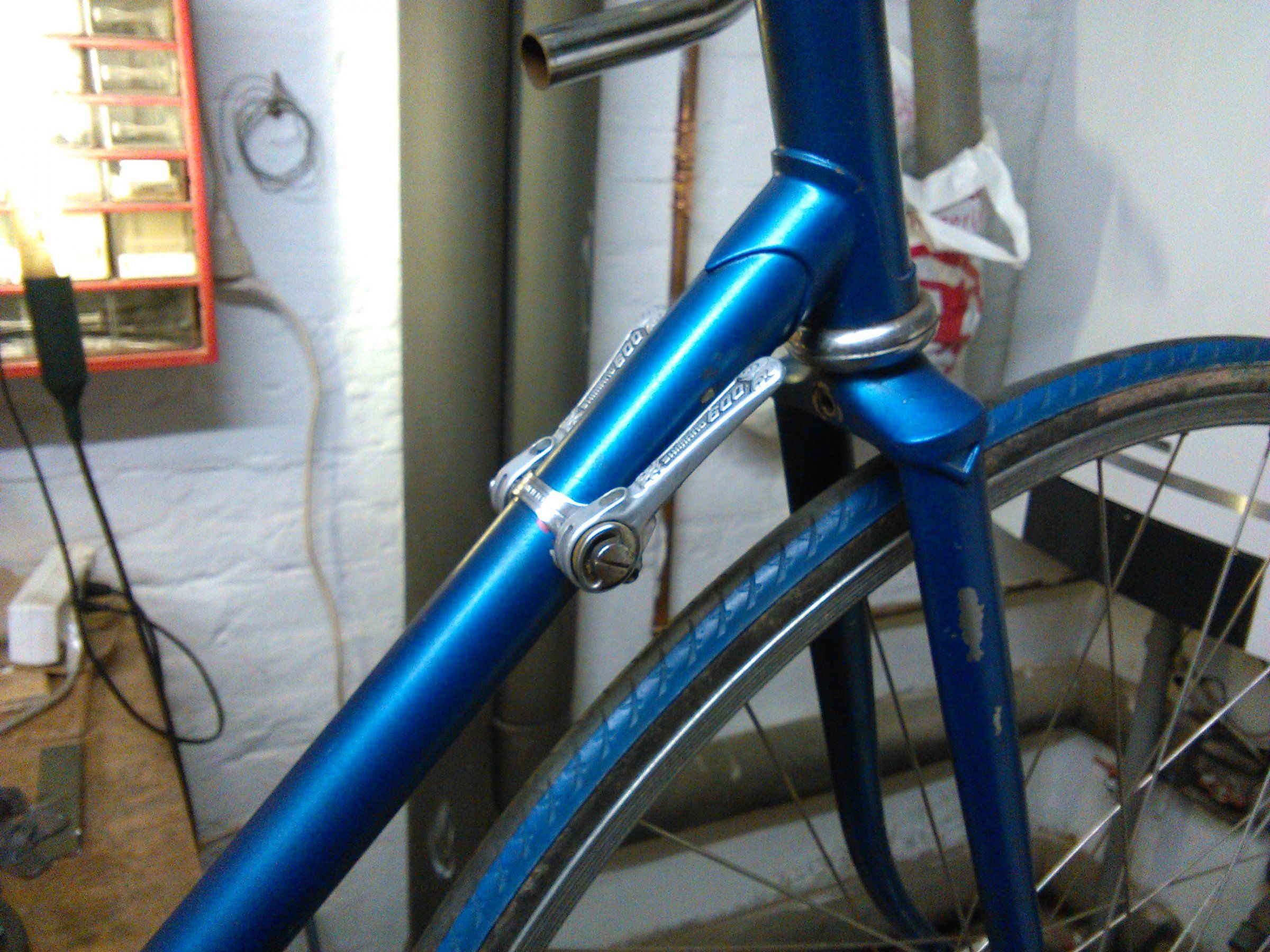

Ich habe noch Shimano 600 BR 6208 also modernere Bremsen die ich anbauen wollte .
Passen aber nicht (Bolzen zu kurz) überlege ob ich die Gabel und hinten die Querstrebe auf 8mm aufbohre?
Lenker ,Bremshebel (wo die Hüllen unters Lenkerband gehen) ,Pedale, Bremshülen, Lenkerband, andere Mäntel.
Ich brauche noch so einiges ne Kette wäre auch gut ...
Was würde passen ?
Die Gabel befreie ich vom Lack an einem sonnigen Tag.
Der Schraubkranz ist ein 5 fach Shimano UG.
Das Rad bleibt im Flachland und daher sind 10 Gänge schon Top

@ juersch77 Ach Du meinst das Faltschloß....das ist nur mit Klettband befestigt und abnehmbar. Und die Bowdenzugführung ist komplett drehbar...beweglich. Da ist kein Knick.
