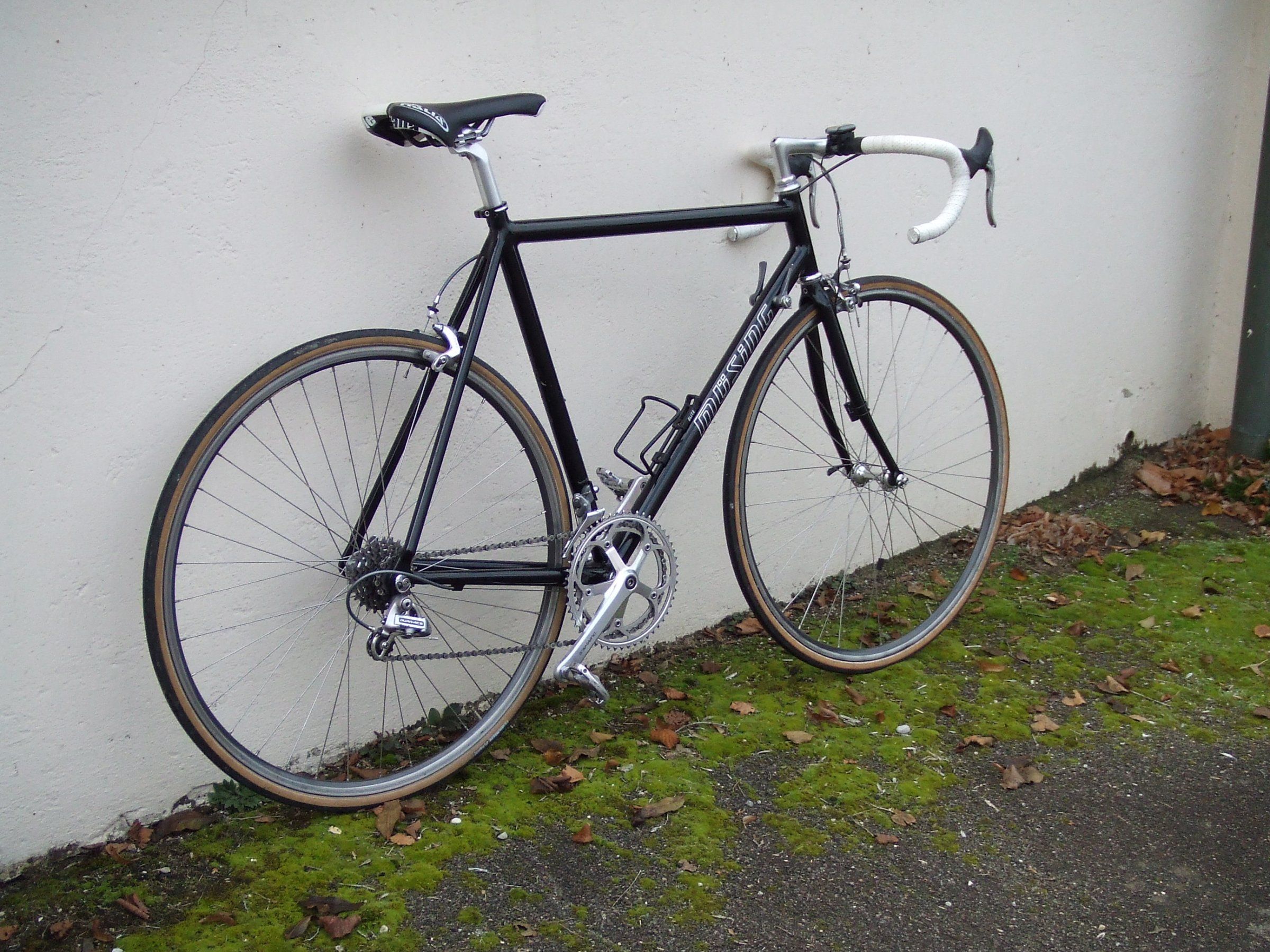

Vorher - Nachher heute mal etwas anders: die Komponenten blieben nahezu identisch, aber der Stahl-Rahmen musste leider ausgesondert werden. Damit bin ich nun ungeplanter, aber stolzer Eigentümer einer 'Coladose' (aber mal im Ernst, das Müsing fährt sich auch sehr schön)
Vorher
Nachher
Ja, für long-distance Büroshuttles oder mal kurz zum Bäcker. Das Pro war schon schön, aber Sicherheit geht hier vor.
Und da ich sonst viel mit Aluminium zu tun habe, war der Schritt zu Principia/Cannondale/ ... oder eben Müsing eh mal fällig.

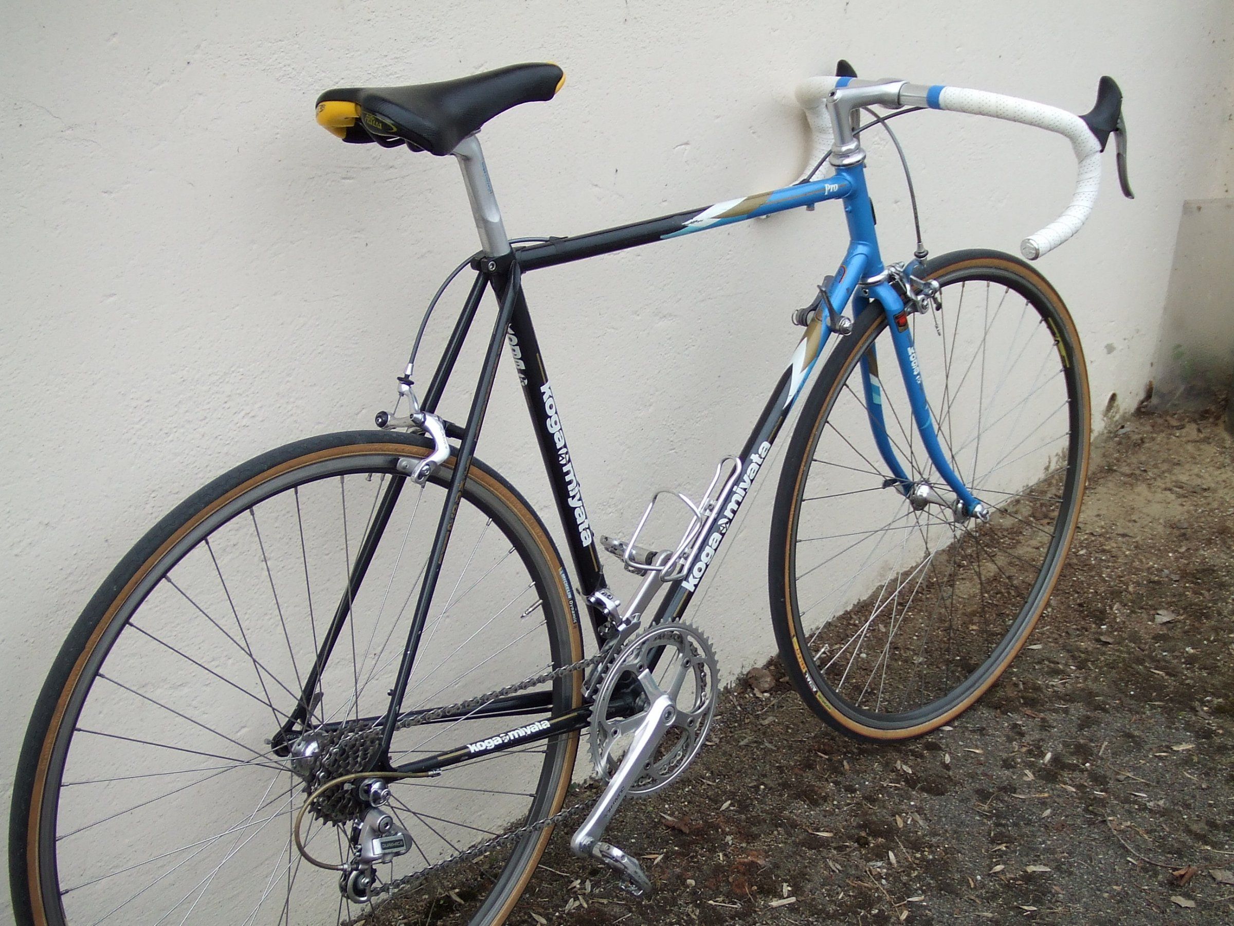

Was ist denn mit dem Koga-Rahmen los gewesen? Hatte der nen Schaden?
Sieht / sah doch traumhaft aus vom Zustand....
Schau mal hier, es ging halt nur 1/2 Jahr gut mit Abbohren:
Schon paar Tage her: ein KM Pro Modell 89, leider mit einem eklig langen Querriss im Oberrohr, der höchstwahrscheinlich durch die ausgeklinkte Kabeldurchführung ausgelöst wurde (ist rechts und links vom Loch). Also ein Konstruktionsfehler, war da womöglich die gelobte Koga-Miyata Qualität schon auf dem absteigenden Ast? Interessanterweise hat das fast baugleiche Full Pro hier nämlich eine eingelötete Kabeldurchführung statt der Gummitülle.

Problem ist halt, dass es solche (intakte) Rahmen eigentlich zu billig zu kaufen gibt. Da kommt man dann mit einer Reparatur schnell auf die gleichen Kosten, vor allem, wenn lackiert werden muss.
Dennoch denke ich, dass man das Problem dauerhaft haltbar lösen kann.
Ich würde auf der Optionsliste von @Bridgestone RS 800 auf die 2. setzen. Das ist ist wohl (nachdem 4. ausgeschieden ist) die wirtschaftlichste Lösung. Oberrohr tauschen erscheint mir sehr aufwändig, und eine Innenhülse muss man erst mal reinbekommen. Zudem müssen die Rohre innen sauber beschliffen werden. Dazu müsste man wohl ein Stück raussägen und mit 2 Innenhülsen neu einlöten.
Beim Kildemoes hab ich auch einfach Deckel aufgelötet. Und sooo grauslich wie Herr Bridgestone find ich's nun auch nicht.

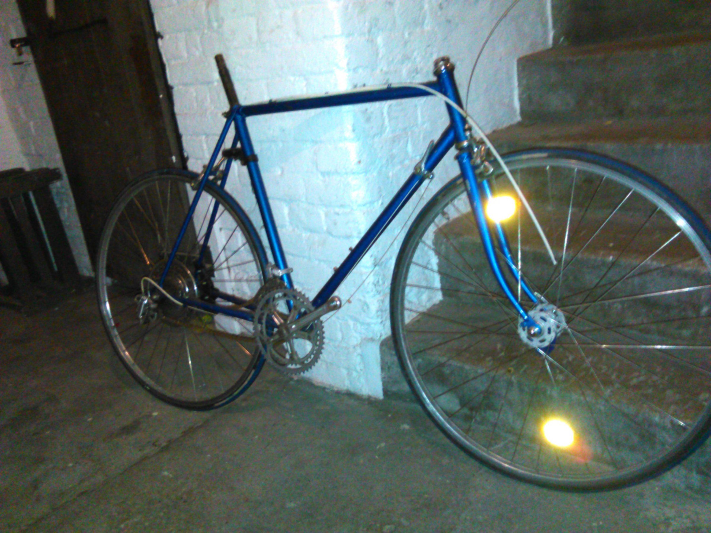

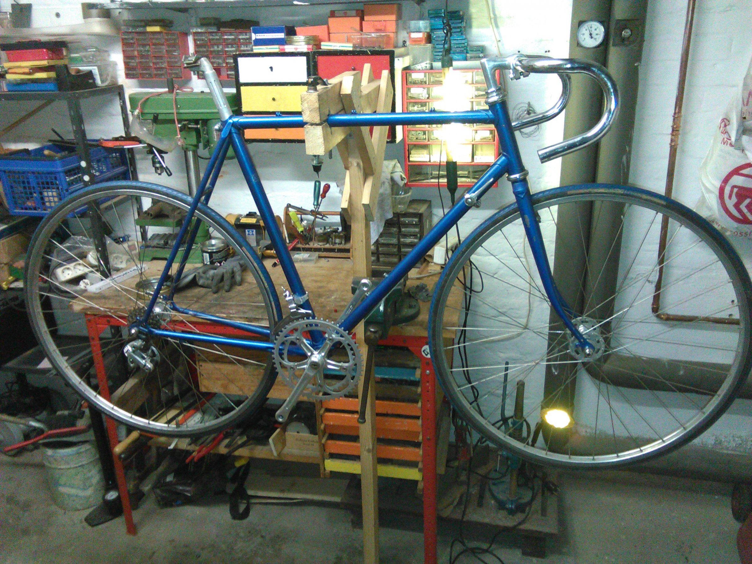

Diese blaue Unbekannte Rennmaschine versuche ich wieder auf die Fahrbahn zu bringen.
Hab bisher keine Ahnung was für ein Rad das mal war. Hab alles abgebaut und die Teile sauber und gängig gemacht. Unterm blau schimmert es rot daher. Aha so so du hast dein rot mit einem dünnen blau überdeckt. Ich lass es so. Ein leichtgewicht wirst du eh nicht mehr. Die Alufelgen sind extra mit längsrillen gebaut. nie vorher gesehen nur die Stahlfelgen kenn ich mit den punkten.
So siehts bisher aus
Die Rillen sind Verschleißindikatoren...wenn die weg sind ist die Felge am Ende. Den 105 Golden Arrow Umwerfer würde ich gegen einen 600 Arrabesque austauschen wenn Du die Schaltruppe komplett haben willst. Ist aber kein muß. Was für ein Zahnkranz ist hinten drauf? 600er 6 Fach hätte ich noch da. Was für Kurbeln sind verbaut?
Ach ich wusste nicht das es diese Rillen schon so lange gibt.
Dann ist auf diesen Felgen fast nie gebremmst worden.
Was gehört denn zu einer Shaltgruppe ?
Tja den Zahnkranz hat ich schon in der Hand und die Nabe auseinander - 6 fach ja aber Marke ?
Schaue morgen mal nach.
Kurbelset ist 600 Arrabesque.
Ich habe noch Shimano 600 BR 6208 also modernere Bremsen die ich anbauen wollte .
Passen aber nicht (Bolzen zu kurz) überlege ob ich die Gabel und hinten die Querstrebe auf 8mm aufbohre?
Lenker ,Bremshebel (wo die Hüllen unters Lenkerband gehen) ,Pedale, Bremshülen, Lenkerband, andere Mäntel.
Ich brauche noch so einiges ne Kette wäre auch gut ...
Was würde passen ?

Zu ner Schaltgruppe gehören Umwerfer,Hebel und Schaltwerk. Bei den Bremsen könntest Du auch Mittelzugbremsen verbauen Rasant RS1 und RS2 oder halt Altenburger oder Weinmann. Die packen ganz gut zu und sind preiswert. Kette ne günstige Schaltkette tut`s auf jeden Fall. Mache ich auch nicht anders. Normalerweise mag ich Shimano nicht so verbaue lieber alte Teile aus den 50er oder 60er Jahren. Aber das muß jeder für sich selbst entscheiden. An ein Italienisches Rad bau ich keine Japan Teile und an ein deutsches oder französisches auch nicht. Was anderes ist es wenn es nur ein Mixte Rad werden soll. Das heißt wenn nur der Rahmen existiert und man auch nichts über den Hersteller oder das Baujahr heraus bekommt. Da verbau ich auch mal alles was so noch in Keller oder Werkstatt zu finden ist.
