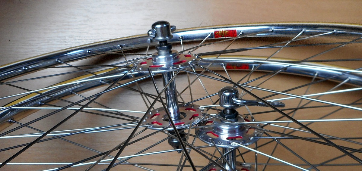

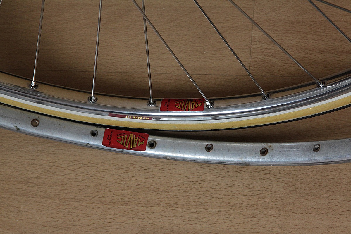

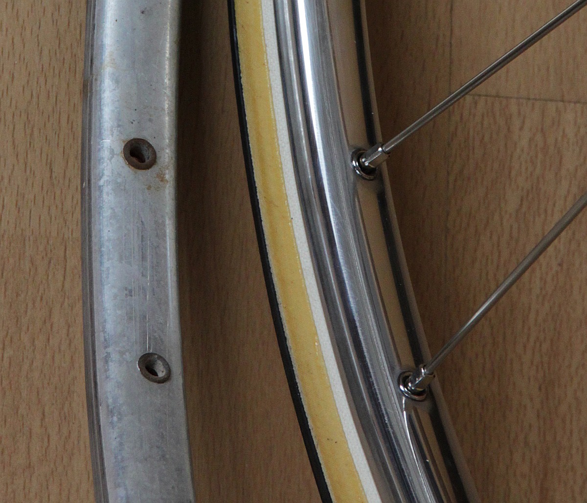

Vorher-Nachher
Die nicht eloxierten Mavic-Felgen lassen sich ganz hervorragend wiederaufarbeiten...
Wie hast du den Sticker wieder drangepappt?
Gefällt mir schon die bling bling Optik, aber wir haben uns entschieden nicht ganz so weit die Aluteile aufzuarbeiten. Bischen glänzen ist gut aber nicht spiegeln.Wenn es ein Neuaufbau wäre dann wäre bling bling schöner...

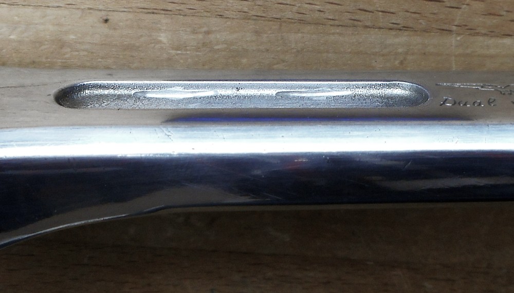

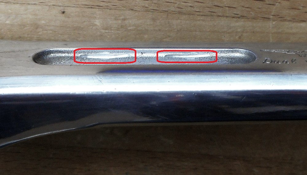

Vorher:

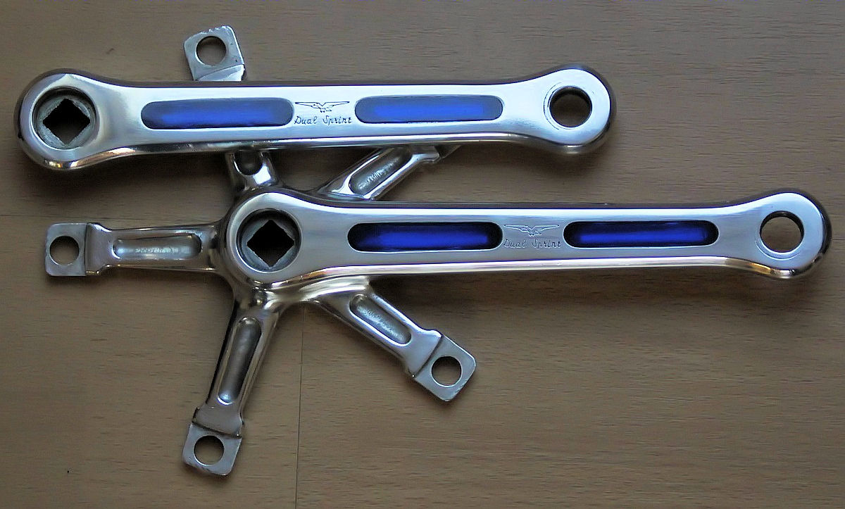

... und weil ich beim Kauf der Kurbeln ( @Jeeves ) versprochen habe die "Aufarbeitung" zu zeigen:

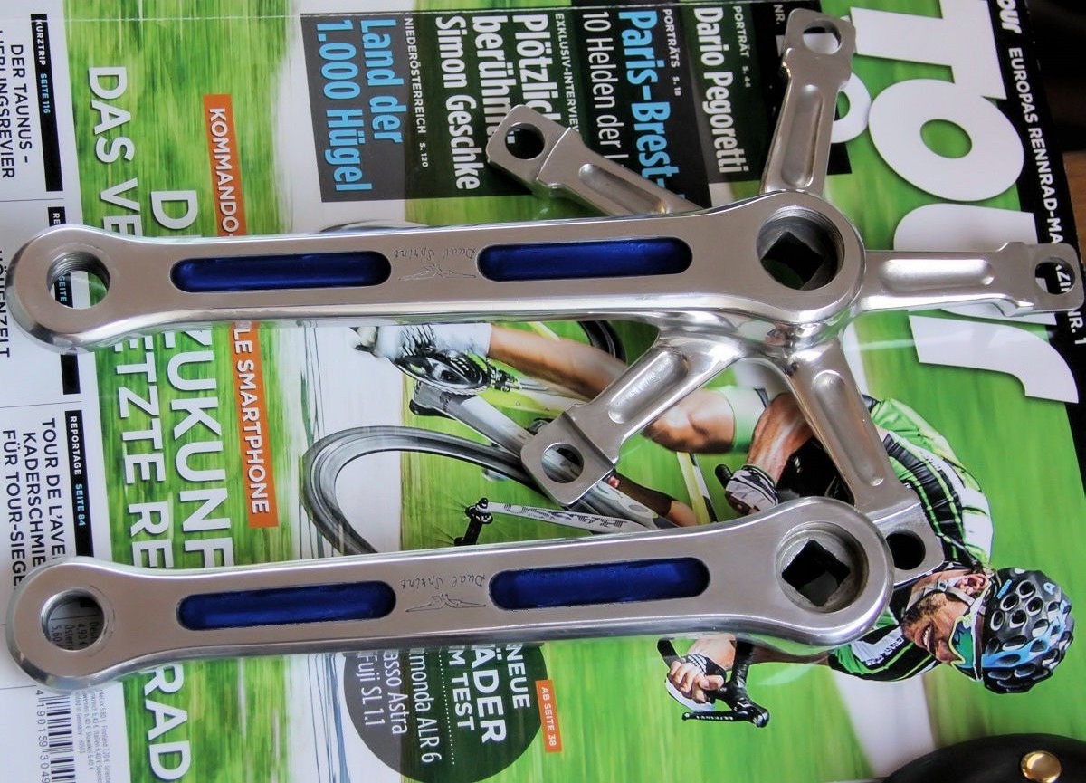

Nacher:

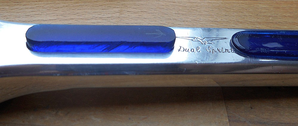

...und da ja eh Fragen kommen, zum Aufbau:
Ich hab mir gedacht, die Dual Sprint-Kurbeln eignen sich recht gut dazu die "Flutungen" mit Acrylglas zu füllen.
Habs dann einfach mal probiert - und siehe da...
... fertig...
Upps, falscher Hintergrund 😳
Cool. :daumen:
...und die 5 Ärmchen der rechten Kurbel legst Du auch noch aus, oder warum die nicht?
Hab ich mir auch schon überlegt. Die sind aber zum einen nicht sehr tief "ausgegraben" und oben nicht durchgehend flach, müssten also dann abgerundet werden.
Das größere Problem ist jedoch folgendes: Ich kann die Kurbel nicht mehr zusammen mit dem Acryl in den Backofen stecken, weil sich das eingepresste Material in den Kurbelarmen unter Hitze dann wieder etwas zusammenzieht - und die ganze Arbei wäre umsonst gewesen. 😱
Und alle fünfe kriege ich eh nicht gleichzeitig eingepresst, ohne daß das Acryl wieder (zu) kalt wird.

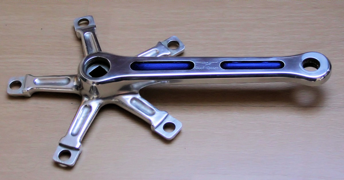

Vorher:
... und weil ich beim Kauf der Kurbeln ( @Jeewes ) versprochen habe die "Aufarbeitung" zu zeigen:
Nacher:
... fertig...
irgendwie schick, auch wenns mir net so wirklich gefaellt.
haste keene bedenken, dass des acryl beim flex in der kurbel rausblobbt?
Vorher:
Nacher:
... fertig...
Geile Sache :daumen:
Wo kommt's ran?!
Wo kommt's ran?!
da zerbrechen sich Ingenieure den Kopf wo sie denn sinnvoll Material einsparen können um Rennräder bzw. Kurbeln an solchen leichter zu machen
ohne die Festigkeit bzw. Dauerhaltbarkeit zu beeinträchtigen , nur damit man die so entstandenen "materiallosen" Stellen wieder mit anderem Material auffüllt ? 😉
Und Ästheten zerbrechen sich den Kopf, wie man Dinge schöner machen kann. 🙂
Hast ja recht, Löcher bohren wär' einfacher.
Und vielleicht den Lack noch vom Rahmen abkratzen? :D
