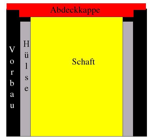

so muß das aussehen mit so einer Hülse. Die Hülse muß oben ein paar mm Platz lassen damit der Deckel noch in den Vorbau greifen darf.

das problem habe ich jetzt lokalisiert: durch den oversize vorbau schließt der vorbau nicht mehr mit der gabel ab sondern steht minimal vor.
werde es wohl mit einer längeren schraube in meinem alten vorbau versuchen. damit sie wieder packt. wenns nicht klappt gibts nen neuen "normalen".
