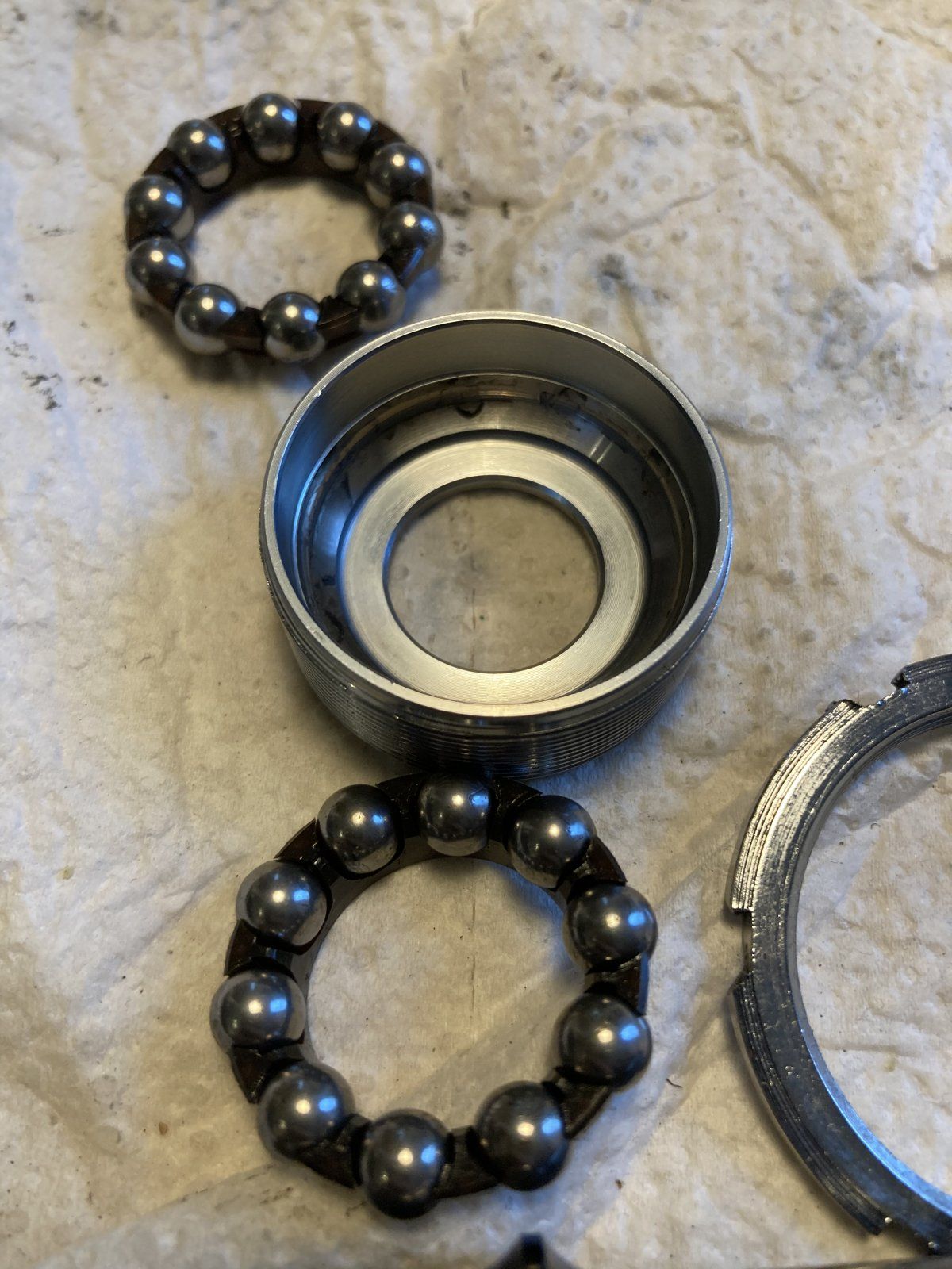

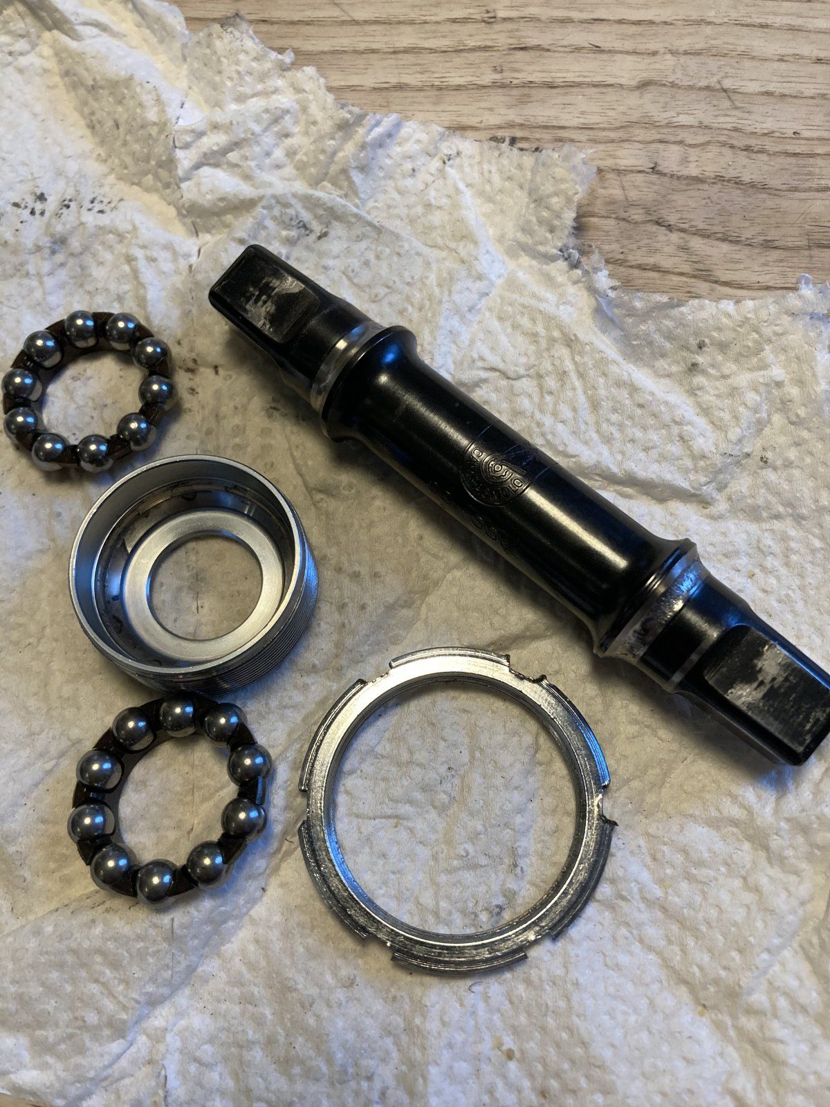

Zum Innenlager: Ich habs jetzt sauber gemacht. Sehe an den Seiten schon Spuren der Kugeln. Wenn ich mit dem Finger drüber gehe, ist es nicht mehr glatt.
Trotzdem könnte ich nicht sagen, in welchem Zustand das Innenlager ist. Was sagt ihr? Noch gut genug? oder sollte ich es auswechseln?

Nennt man pitting, also Schrott, ab in die Tonne.
Wenns noch halbwegs okay läuft kannste das noch ein paar tausend km fahren.
