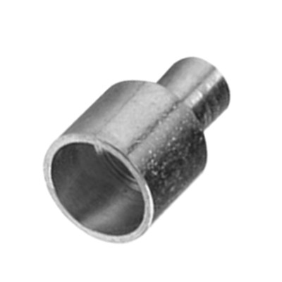

An die Verlegung des hinteren Bremskabels musst du unbedingt noch mal dran - so ist das Pfusch und ich kann mir nicht vorstellen, dass die hintere Bremse optimal ihren Dienst erfüllen kann .
Statt des Tapes muss da eine kleine Metallhülle hin, die die Außenhülle wirklich "abschließt" und nur das Bremskabel durchführt. Dann können auch die Schellen da weg.

Das ist Schrumpfschlauch, außerdem sind meine Gegenhalter alle Konkav, wie die Bremszüge aussehen würden wenn ich es ohne meine Lösung machen würde sieht man auf Bild 2 im ersten Beitrag.
Auch wenn du es mir nicht glauben kannst, so wie ich es gemacht habe, ist die HR Bremse leichtgängiger.
Also eigentlich hätte ich dir in etwa sowas empfohlen
Aber es könnte auch einfach so eine Endkappe passen
Ein Schrumpfschlauch gehört da einfach nicht hin und wird auf Dauer kaputt gehen...
