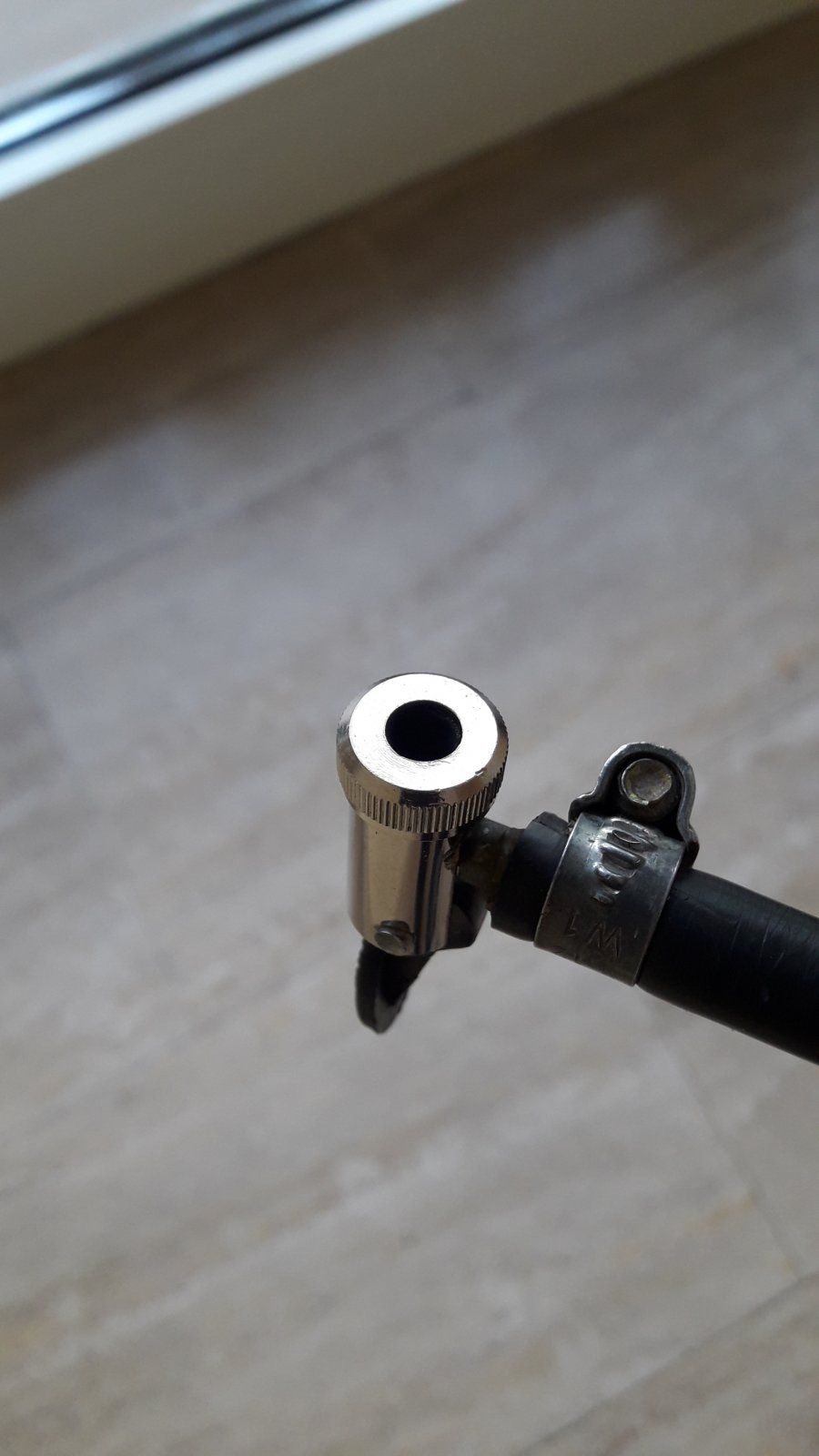

Nachdem ich trotz Dichtungstausch im Pumpenkopf dauerhaft Probleme beim Aufpumpen der Vittoria Latexschläuche (nur bei diesen) hatte, habe ich mich an SKS gewandt und den Hinweis erhalten mit dem neuen MV Easy Pumpenkopf würde dieses Problem nicht mehr bestehen. Zudem hat man ihn mir kostenfrei zugeschickt.
Tatsächlich hat sich das Problem damit für mich gelöst. Der neue Pumpenkopf sitzt tiefer und klemmt sicher.
Das neue Modell im Hintergrund mit orangenefarbenem Hebel.
Ach, guter Tipp, werd ich vielleicht auch mal anschreiben, die SKS-Pumpenköpfe werden schnell altersschwach, man musste dann immer das Ventil und die Dichtung perfekt sauber/fettfrei halten, damit es nicht zu früh abploppte.. hatte zwar jetzt die Lösung gefunden, indem ich die beiden Kreuzschlitz-Schrauben durch etwas größere ersetzt habe, die den ganzen Pumpenkopf stärker und nachhaltiger "zusammenziehen", aber ein verbesserter Pumpenkopf klingt auch gut!
Sicherlich guter Tipp, aber für einen ambitionierten Rennradfahrer zu günstig, um es mit seinem Gewissen zu vereinbaren. 😉
Das ist der einzige Pumpenkopf, mit dem ich meine HED-Laufräder (je ein Trispoke vorne und hinten, und eine 3D-Scheibe) aufgepumpt bekomme, mit diesen Pumpenköpfen von SKS käme ich nie in die Aussparungen in den Holmen rein, zumal bei den Hinterrädern da auch noch die Magnete für den Geschwindigkeitssensor drin sind.
..also passt der Kopf auch problemlos auf den SKS-Pumpenschlauch? Kabelbinder, Schelle drum, oder wie befestigt man den?
..ich hab die Alten immer weiter verwendet. Bissl tricky wird's irgendwann nur, weil die etwas größer werden, und sie nicht mehr so leicht in den Reifen zu bekommen sind wie anfangs. Ist dann etwas fummeliger.
