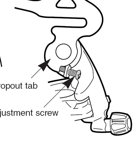

AW: Vibrationen im größten Gang / Schleifen
So sollte das eigentlich aussehen. Die B-screw muss sich an dieser Nut am Ausfallende abstützen. Von rechts gesehen liegt diese Stelle hinter dem Schaltwerk. Wenn du die Schraube voll reindrehst (Nur mal zu Versuchszwecken), sollte das obere Röllchen deutlich weiter weg vom Ritzel sein.

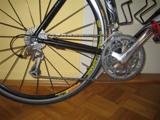

Erst mal ein Bild von der Kettenlänge. Denke die sollte so passen.
Die Kassette ist recht neu ca. 500 km.
Morgen kommt ne neue Kette drauf.

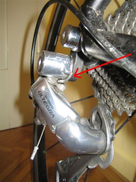

Mein Problem mit der B Screw. Auf dem 2 Bild der rote Pfeil:
Dieses Teil Bewege ich ja mit der B Screw, doch egal ob die Schraube ganz drin oder draußen ist, am Abstand der Leitrolle zum Ritzel ändert sich nichts. Der Anschlag bewegt sich wenn ich die Schraube drehe, aber meine Schaltung stößt an dem Anschlag garnicht an, und somit kann ich ja auch nichts verändern.
