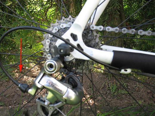

AW: Vibrationen im größten Gang / Schleifen
Die beiden Kreuzschlitzschrauben sollten eigentlich nur die Anschläge begrenzen, das dürfte dein Problem aber nicht lösen, sei denn die Kette fällt in die Speichen oder nach rechts, also in Richtung Schaltwerk auf den Rahmen bzw. die Ausfallenden hinten.
Dein Problem müsste an der Zugspannung liegen und die kannst du durch die markierte Justierung ändern.

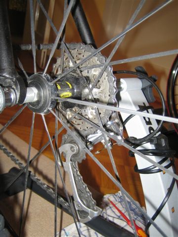

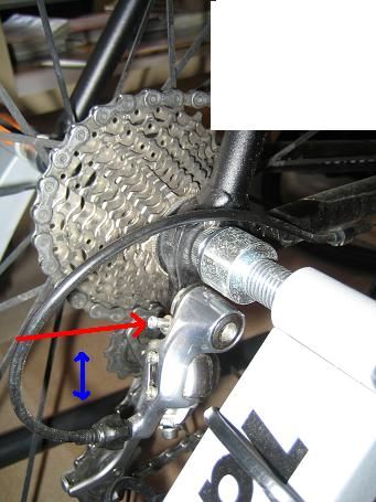

Wenn man so auf die Kassette schaut habe ich auf dem kleinsten Zahnrad das Gefühl das die Kette nicht der Form des Zahnrades folgt. So wie wenn eine Kette voll mit Sand ist und die einzelnen Glieder sich nicht geschmeidig bewegen würden. Wobei die Kette gut geschmiert ist. Die Schraube mit dem Roten Pfeil, sollte doch die obere Leitrolle, in Richtung des blauen Doppelfpeiles bewegen. Doch wenn ich an der Schraube drehe, passiert nichts an der Position der Leitrolle.
Sehe ich das richtig, daß die Kette gar nicht über´s untere Leitröllchen geführt wird??
Doch da läuft sie schon lang ;)
