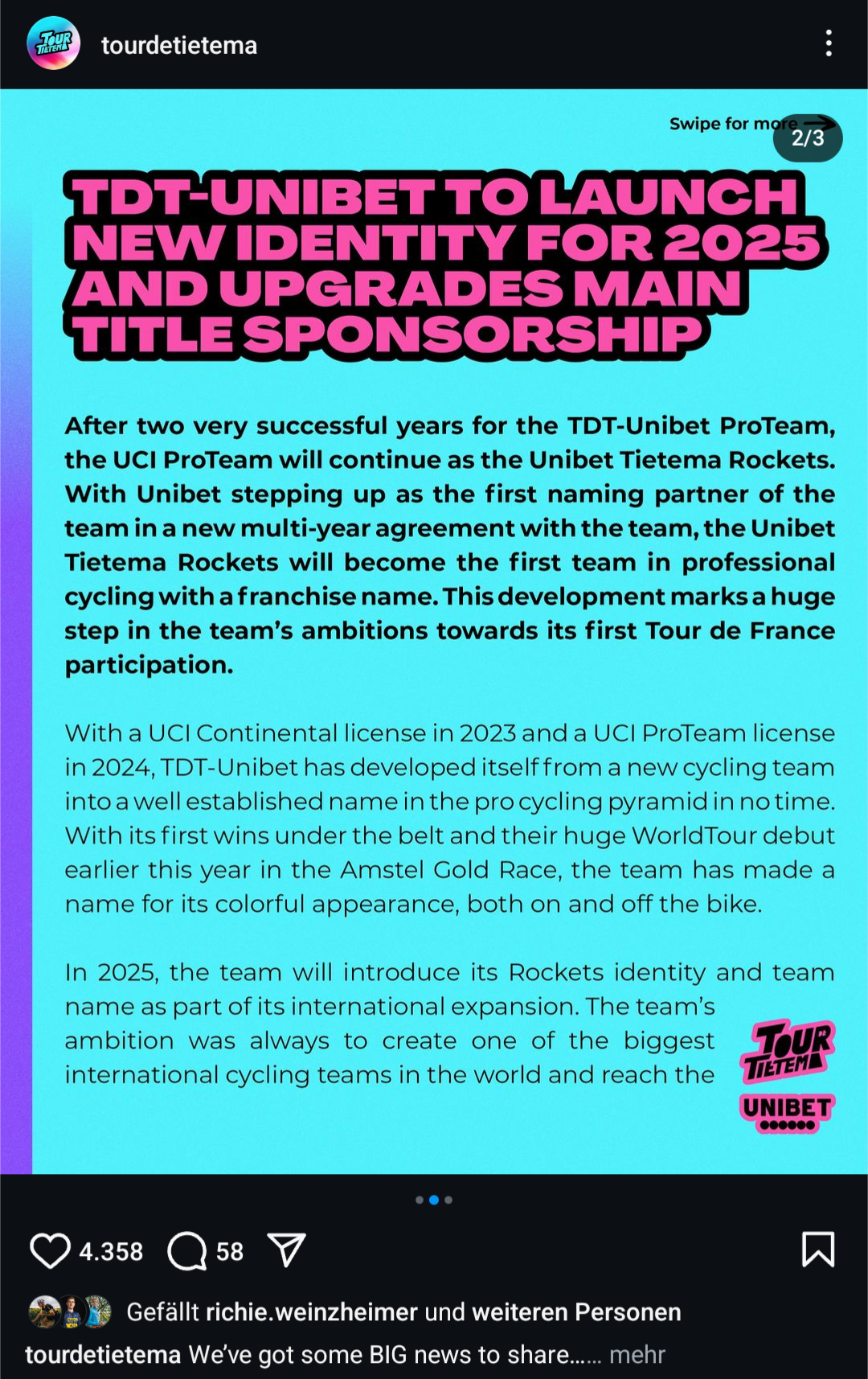

Die machen viel anders. Super interessant wie und ob das auf Dauer funktioniert.
