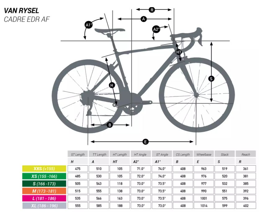

Würde gemäß des obengenannten Stake in Höhe von 58,65 ein M oder L Rahmen besser passen wenn ich ein Str von 1,45 haben möchte:
Welcher o.g. Stack?
Es lässt sich nicht generell beantworten. Stack und Reach sin vom jeweiligen Rahmen festgelegte Größen. Was dir persönlich davon passt, hängt von mehr Faktoren als nur der Schrittlänge ab. Und wenn du Anhand deiner Maße (Schrittlänge, Armlänge, Oberkörperlänge...) rechnerisch die "richtige" Rahmengeometrie ermittelt hast, heißt das immer noch nicht, dass du dich tatsächlich darauf wohl fühlst. Das wirst du nur auf einer (längeren) Probefahrt ermitteln können.
Und in gewissen Grenzen wird man sich fast jeden Rahmen anpassen müssen (Sattelhöhe, -neigung und horizontale Position, Vorbau länger, kürzer, mehr oder weniger Spacer...).
primär muss die Oberrohrlänge passen, du kannst nicht einfach die größere Rahmenhöhe nehmen damit dann zufällig der STR des Rahmen passt. Berechnungen von 'persönlichem' Stack sind sowieso grober Unfug (weil da ja nur deine SL berücksichtigt wird - ohne deine Grösse, Beweglichkeit, bevorzugte Sitzposition...).
Falls du einen Triathlonaufsatz montieren möchtest, sollte die OR Länge m.M.n. noch kürzer sein als bei einem normalen Lenker - da würde nur ausprobieren helfen.
