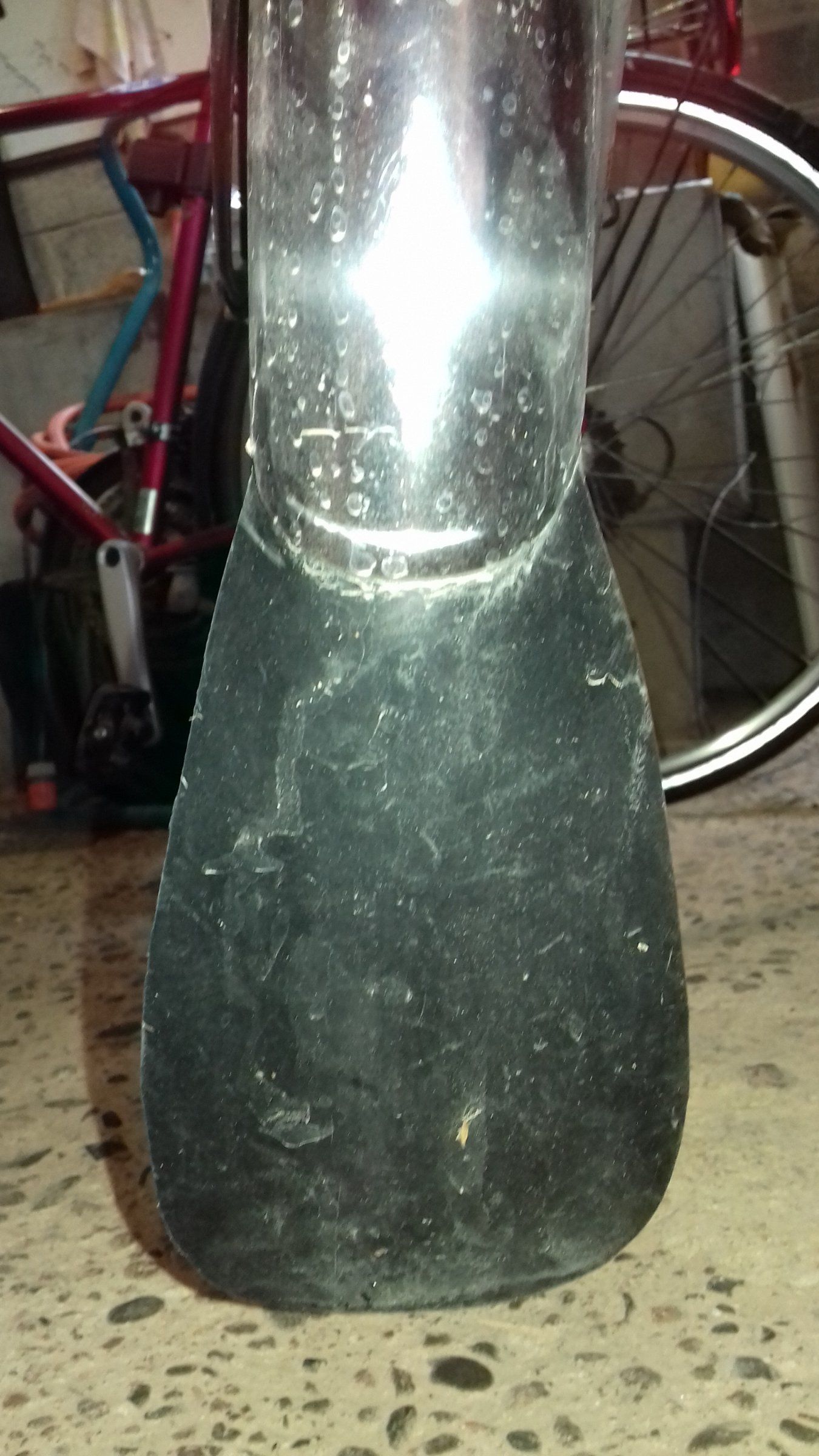

Genauso sieht mein Schmutzfänger auch aus. Unter die Bördelung geklemmt, also oben 50mm breit, nach unten breiter werdend, auf ca. das Doppelte.
Wie man im Hintergrund deines Bildes sieht landet bei dir schon noch einiger Dreck am Tretlager... Wie weit geht denn dein Lappen runter?
Dagegen bleibt mein Tretlager relativ sauber. Was man im folgenden Bild an Dreck sieht stammt aus dem Wasser, das seitlich am Lappen rausspritzt und in Kurven halt doch am Tretlager landet:

Das sieht doch auch exakt aus wie meiner, Form (zwei-, aber auch dreidimensional), Breite, Länge...
Dass er außen montiert ist macht ja beim Spritzen nicht den entscheidenden Unterschied aus.
Wo ist also der entscheidende Unterschied? OK, die Ecken, fehlen bei mir auch, aber das Wasser sprüht eher höher seitlich raus...Oder ist ein bestimmte Menge Sprühwasser einfach unvermeidlich und ich stelle zu hohe Ansprüche?
Die Höhe ist sicher der entscheidende Faktor. Vllt. muss dein Lappen nur etwas tiefer hängen.
Wenn ich Matthias richtig verstanden habe, dann hat die von ihm oben gezeigte Form zwar die richtige Länge aber nicht die korrekte Breite und auch nicht die benötigte Form an der Unterseite

Welches Material hast du benutzt?
gummi, glaube 2mm
Genauso sieht mein Schmutzfänger auch aus. Unter die Bördelung geklemmt, also oben 50mm breit, nach unten breiter werdend, auf ca. das Doppelte. Anhang anzeigen 566266
Dagegen bleibt mein Tretlager relativ sauber. Was man im folgenden Bild an Dreck sieht stammt aus dem Wasser, das seitlich am Lappen rausspritzt und in Kurven halt doch am Tretlager landet:Anhang anzeigen 566267
das bild ist vom montagetag, der dreck ist von vorher mit ohne lappen
der lappen hängt sehr tief, ca 3cm
bei regen fließt das gesamte wasser, was sich im blech sammelt, nach unten ab. das ist schon ein kleiner sturzbach, obwohl die pari motos schon wenig förden, da quasi profillos.
auf dem schuh landet nix.
Bin ich mir nicht sicher. Könnte ja auch sein, dass dann noch mehr Wasser aufgenommen wird und seitlich herausspritzt...
Was nicht an den Lappen spritzt, spritzt unten heraus. Also besser tiefer hängen. Für den seitlichen Schutz ist die Biegung da. Die sollte auch möglichst bis runter gehen.
Das Problem an deinem Rad hört wahrscheinlich auf den Namen Berthoud.
Die Berthoudbleche sind deutlich flacher gebaut als Honjo oder Lefol. Und das originale vordere Blech ist zu kurz. Damit hat der Gummilappen bereits an der Klemmung sehr wenig Rundung und wird, ob der großen Länge bis Unten, auf einem großen Abschnitt komplett flach (sieht man schön auf deinen Photos) => das Wasser spritzt seitlich heraus, statt nach unten abzuließen.
Wenn Du das Blech behalten willst, würde ich auch, wie oben schon mehrfach erwähnt, versuchen die Rundung durch einen weiter unten angebrachten Blechstreifen wieder herzustellen.
Aus eigener leidvoller Erfahrung kann ich aber berichten, dass Berthoudbleche nie an die Lefol oder Honjos in Sachen trockene Füße herankommen.
OK, da fehlt mir der Vergleich, den du offensichtlich hast. Ich werde mal versuchen, die Rundung und die Form meines Lappens zu verbessern. Denn das Blech werde ich behalten, das habe ich gerade erst im Zuge des Rinko-Umbaus erneuert und das Anpassen an die Gabelkrone, das Durchleiten der Lichtkabel etc. ist auf Deutsch gesagt eine Sauarbeit.
Danke an alle für Eure Ratschläge und Beispiele, ich berichte dann mal, wenn ich neue Erfahrungen habe.
