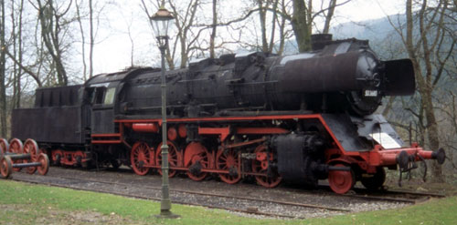

laufräder sammeln können auch andere, ein satz fehlt allerdings noch, die lok hat 6 achsen mit großen rädern und steht auf dem ehemaligen bahnhof lindlar - linde, der jetzt in privatbesitz ist. spezialisten können bestimmt auch so sagen, was das für eine lok ist...
leider war das gelände nicht zugänglich.
Gegenlicht und ein umgebauter Tender.
Da müsste man die Achsfolge sehen können. Bei einem Vorläufer und fünf kleinen Treibachsen (1'E) ist das vermutlich eine BR52.

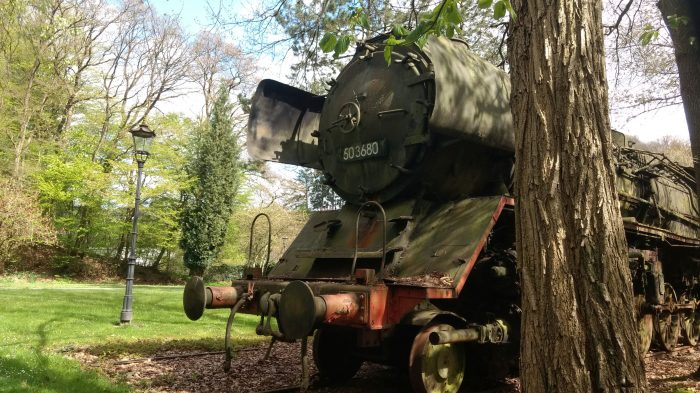

das war die einzig mögliche perspektive.
mit einem tele geht evtl noch etwas, zu fuß werde ich das auch nochmal erkunden. ich meine aber, die lok hat 6 große räder. @fris weiß es vielleicht noch genau.
Sechs gab es nicht. Der Vorläufer hat Abstand zu den fünf Treibachsen und ist etwas kleiner.
Verlinke doch bitte mal die GPS Koordinaten.
BR 50 oder Derivat wie 52.80, aber keine originale 52, wg. 2. Fenster. 5 Treibradsätze, 6 im Starrrahmen m. W. nur bei UP Class 9000. 2. Schutzblechrad wäre gut, bloss Rahmen werden da nur wenige angeboten.

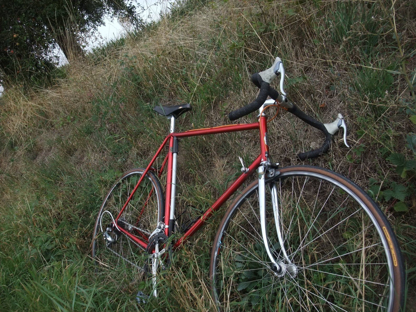

@DreiHaeschen
Du wohnst doch in der Nähe von NL.
Guck' mal auf Marktplaats.nl und halte Ausschau nach einer Gazelle Champion Mondial A Frame aus den 80-er Jahren.
Die hatten oft Ösen für Schutzbleche und ausreichend Platz für 25 - 28 mm Reifen unter 35 mm Schutzblechen mit 57 mm Bremsen...

Na, da hammer se ja. Ist 'ne Reko 50.35 der DRo- Die Achsen davor passen im Radurchmesser 1400mm, stammen aber aus einer dreizylindrigen BR44. Zweite und dritte Treibachse sind gekröpft. #3 die Kurbel für den Innenzylinder, #2 ist gekröpft damit sich die Treibstange frei bewegen kann. Loks mit 6 Treibachsen im einem Rahmen gab es verschiedene, auch in Deutschland. Württembergische K, DRG BR 59, 1'F h4v. Im Gegensatz zu den Amiloks ging es nicht um reinen Zugewinn an Reibungsmasse sondern um die Reduzierung der maximalen Achsfahrmasse für den schwächeren Streckenoberbau.

@Chris-AC : auf marktplaats puntnl habe ich ab und an bereits geschaut, mich aber bisher wg. fehlender niederländischer Sprachkompetenz bislang nicht getraut. Ich kann es halt nur einigermaßen lesen, sonst aber nicht. Der Gent's Racer von gestern hat sogar Ösen, aber der Raum zwischen den Kettenstreben ist so eng, dass die schmälsten Bluemels, die ich sogar rumliegen habe, da nicht durchpassen. Es wäre dort wohl besser, richtige Bleche zu nehmen und die dann in diesem Bereich auszuklinken, damit das Wasser unterhalb der Streben abtropfen kann.
