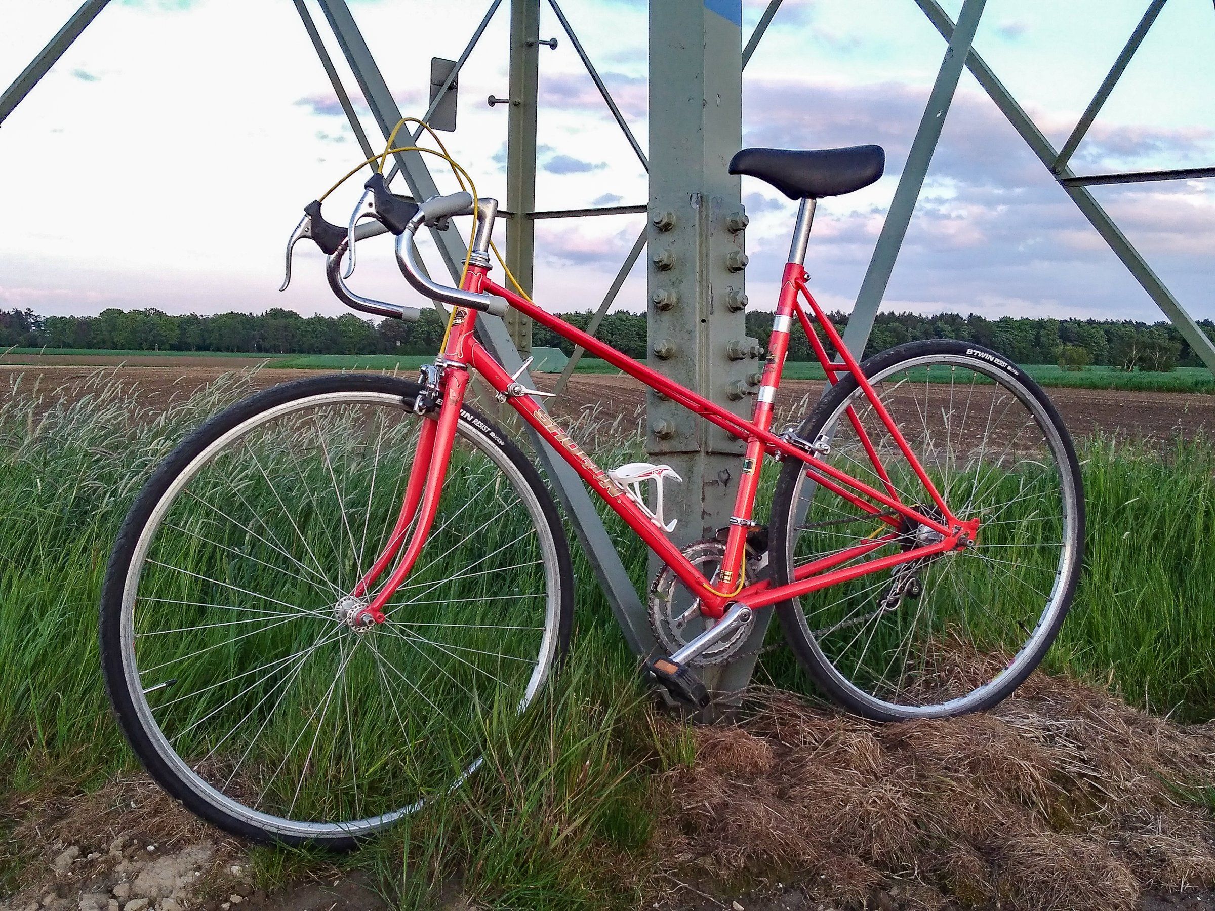

Nach meinen Abschweifungen in die Geschichte der Bataver mal zurück zum Stalen Ros. Heute stand Werkstatt auf dem Programm, und zwar ein Mixte. Es soll meiner Frau als Einstieg ins Rennradfahren dienen. Ist zwar nur ein Rennsportrad, der Rahmen ist aber ganz nett gemacht mit hübschen Muffen mit linierten Kanten. Ausgerüstet war das Ding mit der günstigsten Shimanogruppe, Tourney oder RX. Und Stahlfelgen... :eek: Ein erster Schritt der Höherrüstung des wohl in Japan gefertigten Rades ist gemacht, Schalthebel, die vordere Bremse, Umwerfer und die Kurbelei sind gegen höherwertige (noch dazu leichtere) 105/600er Teile getauscht:
Der LRS ist nicht original, aber ich fahre nicht mit Stahlfelgen, auch wenn diese für 23er Reifen gemacht sind. Dieser hier ist von einem Peugeot vom Schrott. Es kommt aber noch ein anderer, rein rennradmäßiger LRS, wobei das HR noch einzuspeichen ist. Flaschenhalter kommt doch ein schwarzer Exemplar noch dran. Das Lenkerband wird von der Farbkombo kühn, also stout auf hölländisch (wie in Karel de Stoute).

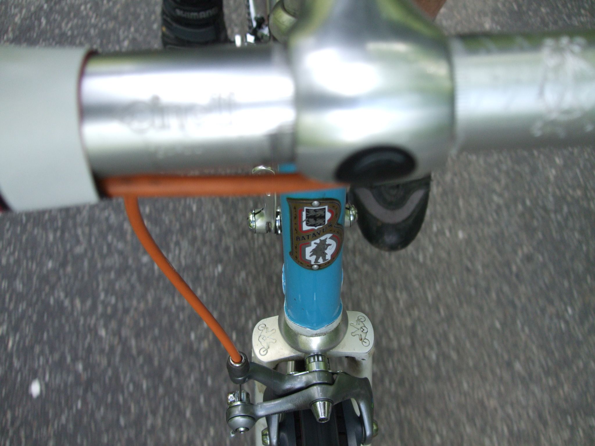

Ich fnde ja den Steuerkopf etwas nackig, ein hübsches glänzendes Steuerkopfschild wie am Wiener Cremeschnittchen stünde ihm gut, auch wenn es für das Bridgestone nicht original wäre.

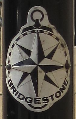

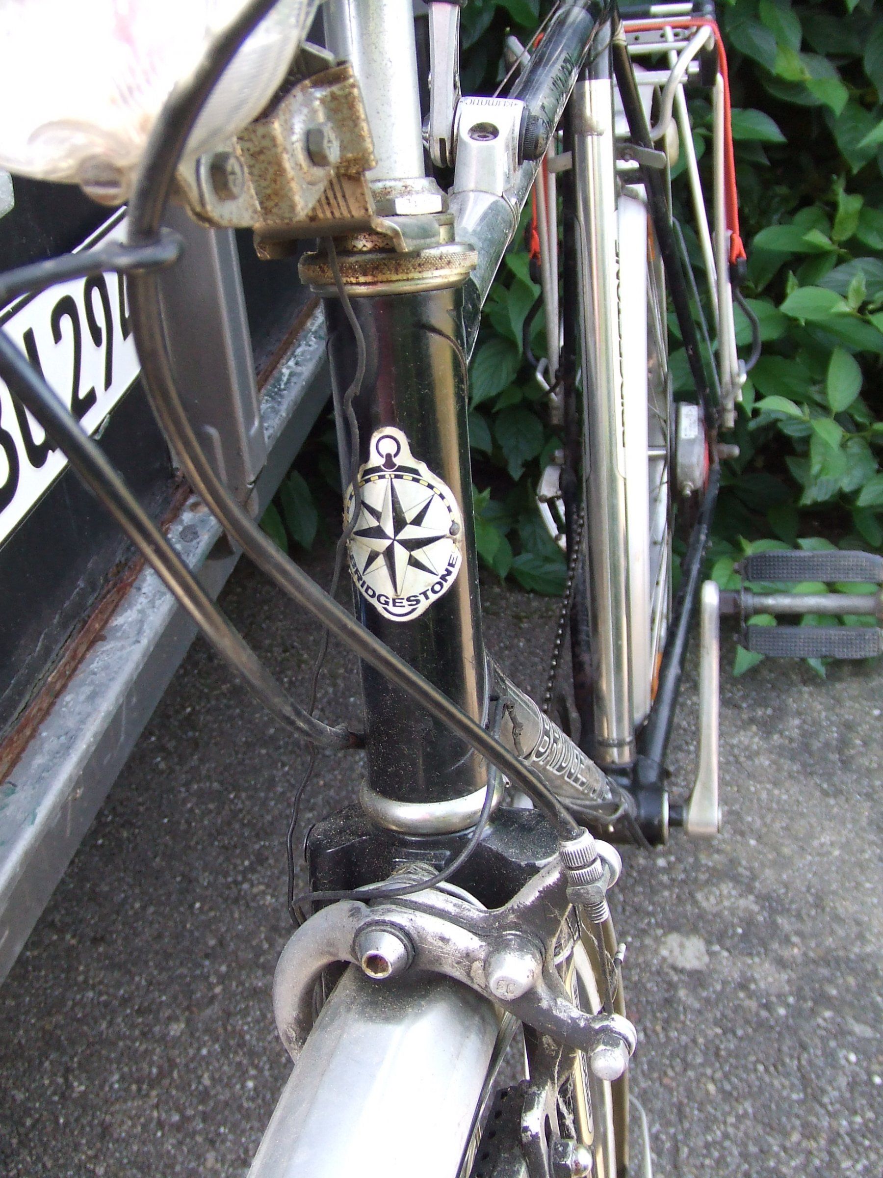

An den Submarinern und 'Syncro Memory's (die etwas einfachere Ausführung ohne Edelstahlrohre), die ab 1980 von den Niederlanden aus nach Deutschland importiert wurden, findet sich bis einschließlich MY 1984 diese geprägte Kompaß-Rose - die wirst Du wohl noch am Ehesten bekommen können (entweder in den Niederlanden, oder im einstigen Submariner-"Hotspot" München):

Schöner Rahmen :daumen: Mixte-Rahmen haben einfach was :)
Ein paar Gedanken dazu - entsprechend subjektiv:
- Rennbügel sehen immer sehr komisch an Mixte-Rahmen aus... Trainingsbügel passen optisch viel besser und sind gerne gesehen (eigene Erfahrung sowohl bei meiner Frau als auch bei mir und vielfach hier gelesen).
- Der Rahmen schreit nach Mittelzugbremsen! Die zweite, untere Position der Hinterradbremse und der Steg als Gegenhalter sprechen absout dafür.
So in etwa:
- Wenn du deine Frau von klassischen Rennrädern überzeugen willst, dann muss die Optik stimmen! o_O also müssen schöne Alupedale (möglich beidseitig tretbar), ein passender Flaschenhalter und braune/transparente Reifen (min. 25C) an das Rad :eek:

Danke für den Tipp mit den Mittelzugbremsen (und die weiteren Hinweise). Ich hatte mich schon gefragt, wofür die die Löcher in den Querstreben des Oberzugs sind. Lenker wollte ich sowieso noch tauschen, der jetzt drauf ist, ist aus Stahl und damit zu schwer.
Riemenfähige Alupedale sind da, die Gummis sind nur für die Probefahrten drauf, weil sie zuoberst in der Kiste lagen ;)

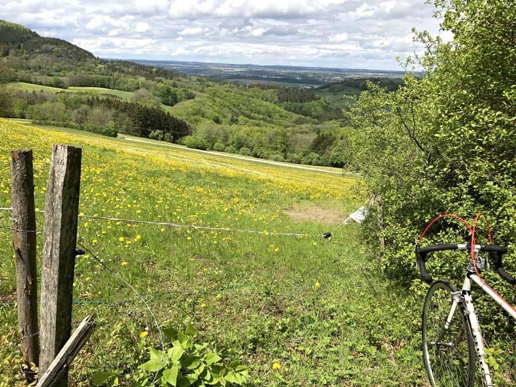

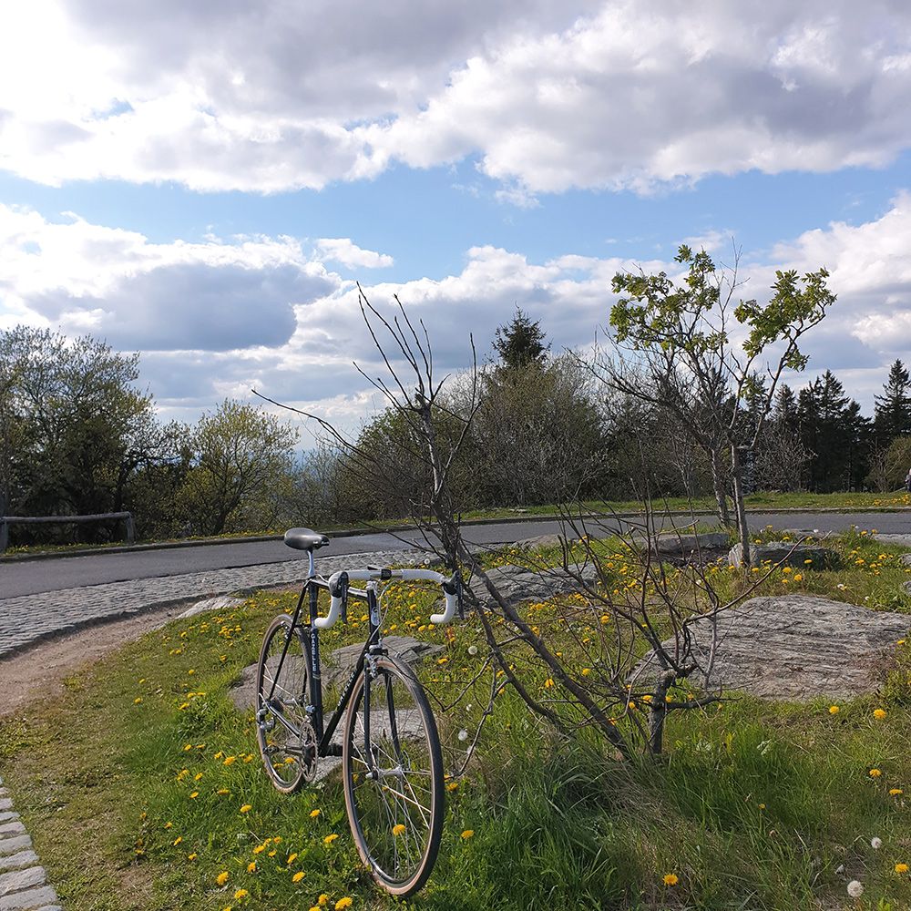

Heute mal aus der Gazelle eine Bergziege gemacht...

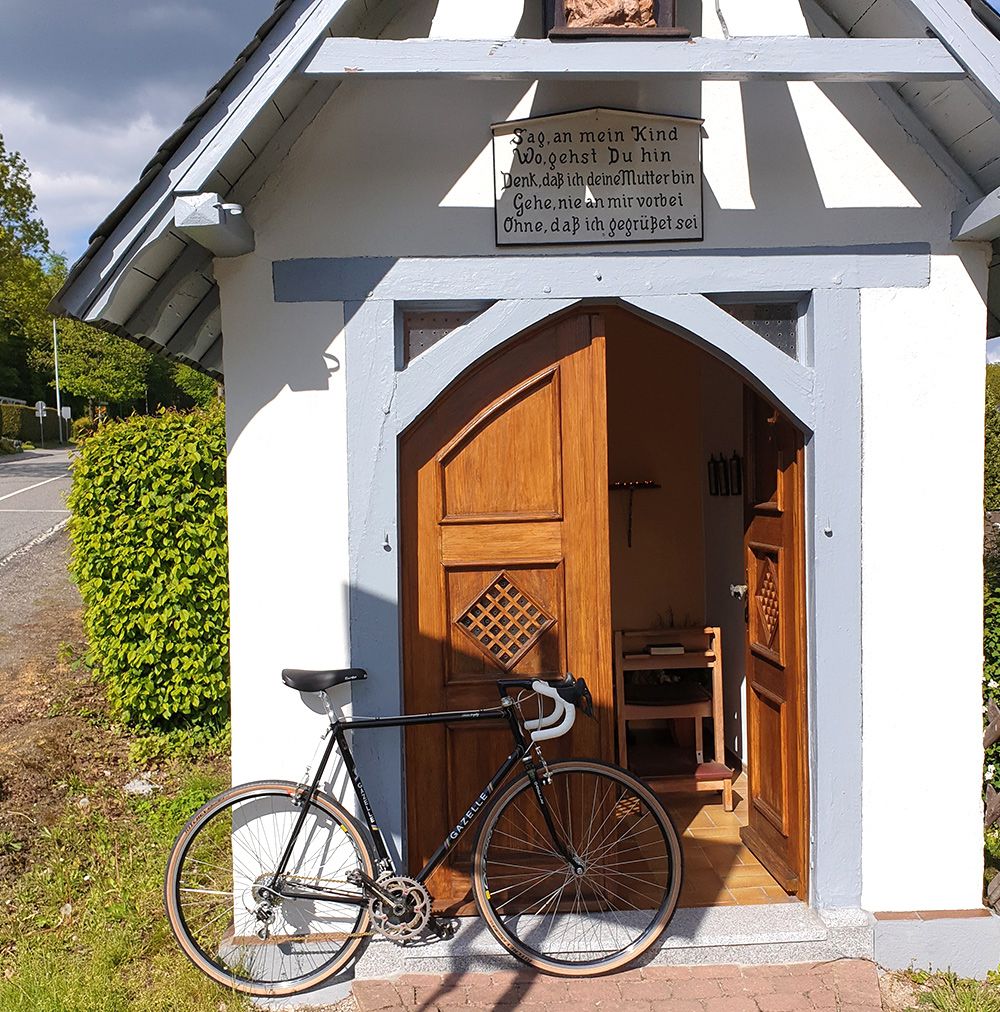

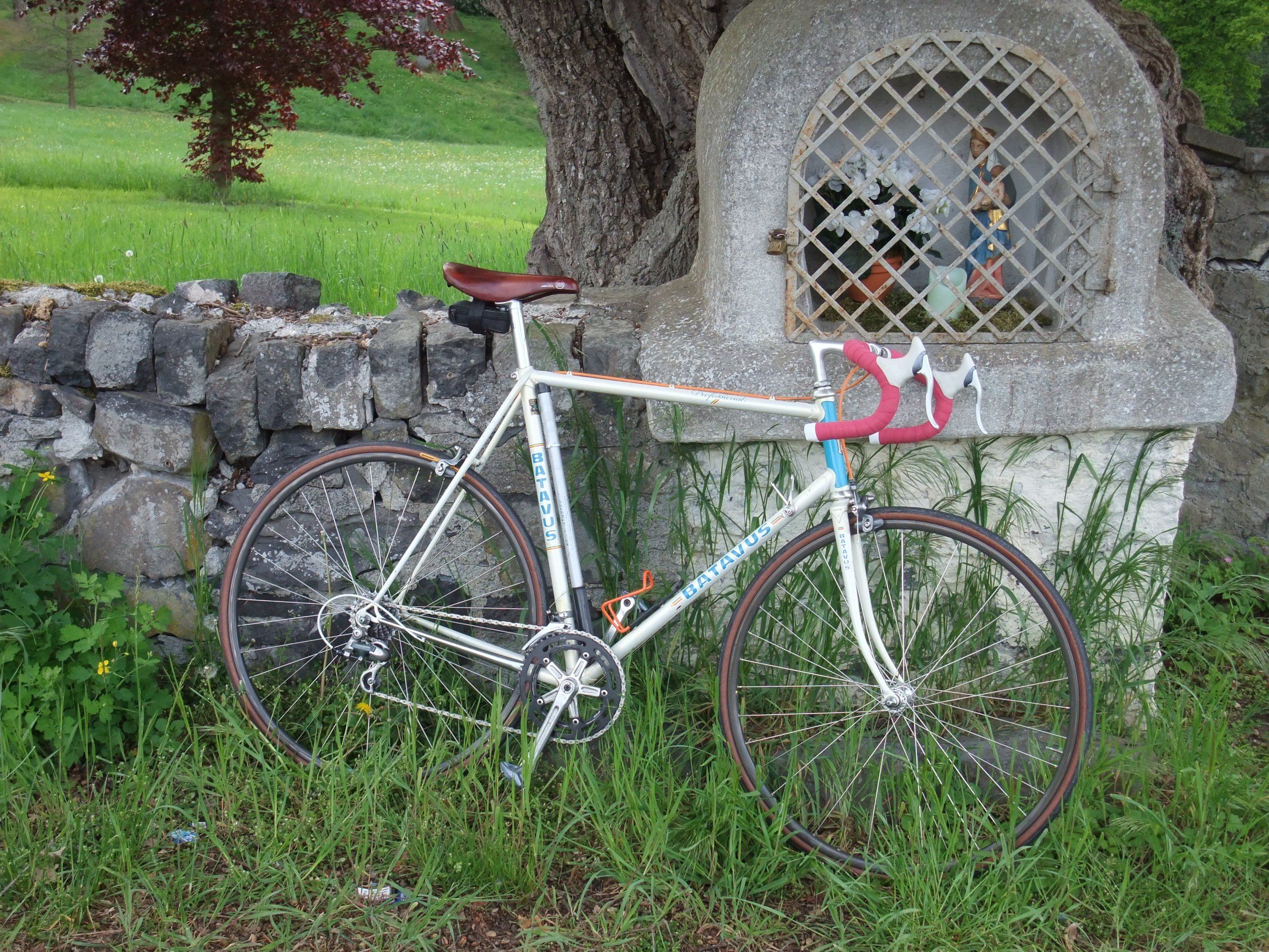

Lange habe ich mir schon vorgenommen ein Bild dieser Kapelle am Muttertag zu posten und heute isses soweit :) Beim Vorbeifahren denke ich immer an meine Mama - find ich irgendwie klasse...
Bin nicht so der Freund von modernen Componenten auf alten Rahmen aber das Maschinchen gefällt mir ausgesprochen gut :daumen:
