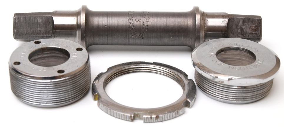

Brauche ich einen Lagerabzieher? Hatte an dieser Stelle Kugeln erwartet :rolleyes:
Hmm... ich glaub nicht. Die andere Seite sieht anders aus:
Und die Pedale... komm ich da theoretisch an die Lager? Hab's mir nicht allzu viel Kraft probiert. In beide Richtungen. Sind die Pedale dazu besser am Rad? Oder ist das hier eventuell wie bei denen, die letztens im Biete-Thread und nicht wartbar waren?
Die rechten Lagerschalen der Tretlager sind gerne sehr fest.
So ein Werkzeug ist hilfreich.
Dreht das Lager denn schlecht?
Wenn nicht, so lassen. Die Lager kann man später immer noch tauschen, wenn es nicht mehr dreht.

Apropos Wikipedia: Gibt es irgendwelche Hinweise auf eine Schweizer Herkunft? Dann wäre nämlich auch ein Schweizer Gewinde denkbar, auch 35x1 aber rechtsseitig mit Linksgewinde:cool:
Es steht auf beiden Seiten "France", also wohl eher nicht.
Wenn ich jetzt die linke Seite wieder montiere, müssen Lagerschale (?) und Sicherungsring (?) plan sein? Beides einfach nur fest ziehen?
Nö, wie es sich bei der Einstellung ergibt. Kann auch schon mal nen mm rausstehen, entscheidend ist der leichte Lauf des Lagers, ohne dass irgendwas zu lose ist.
