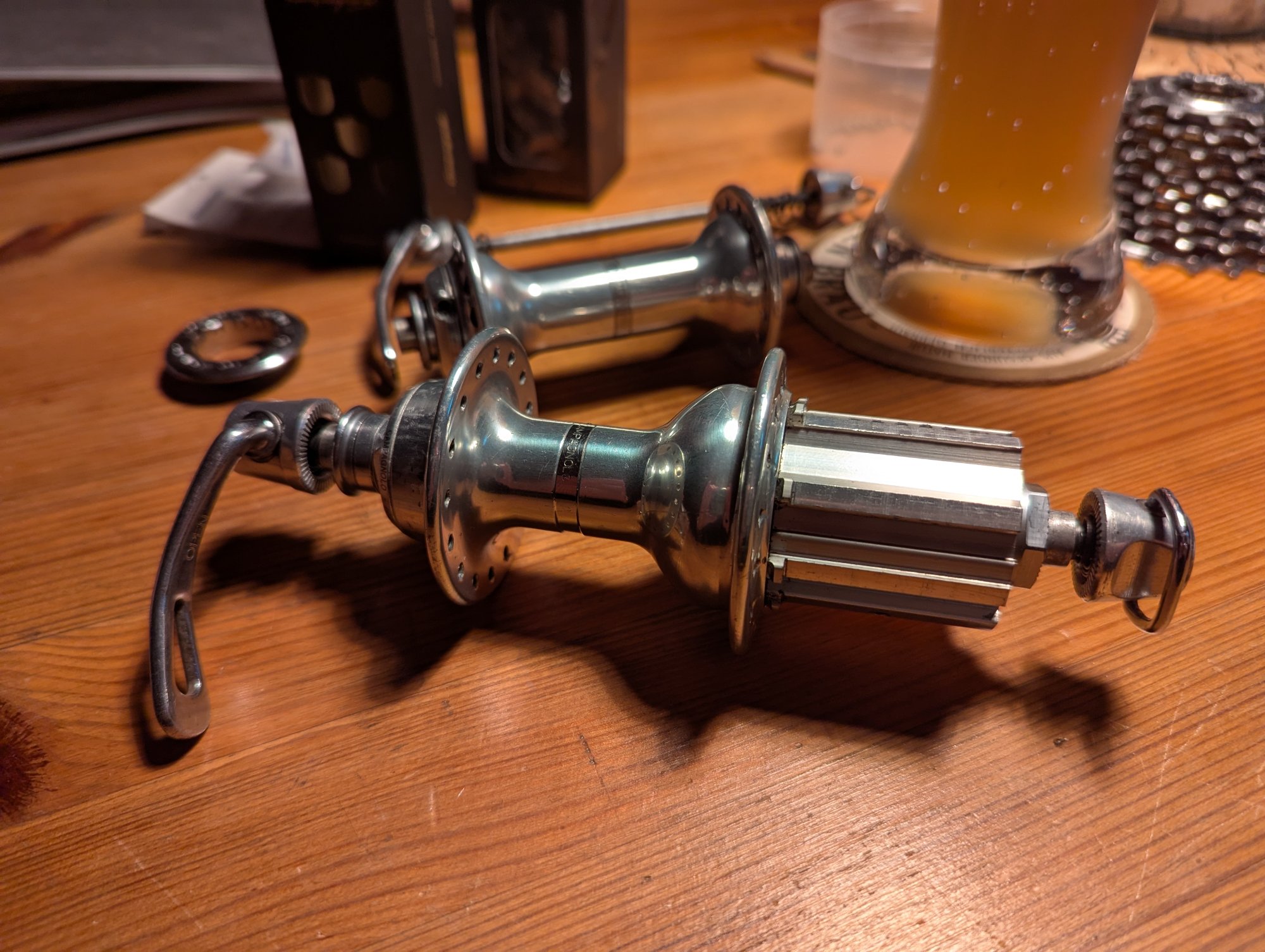

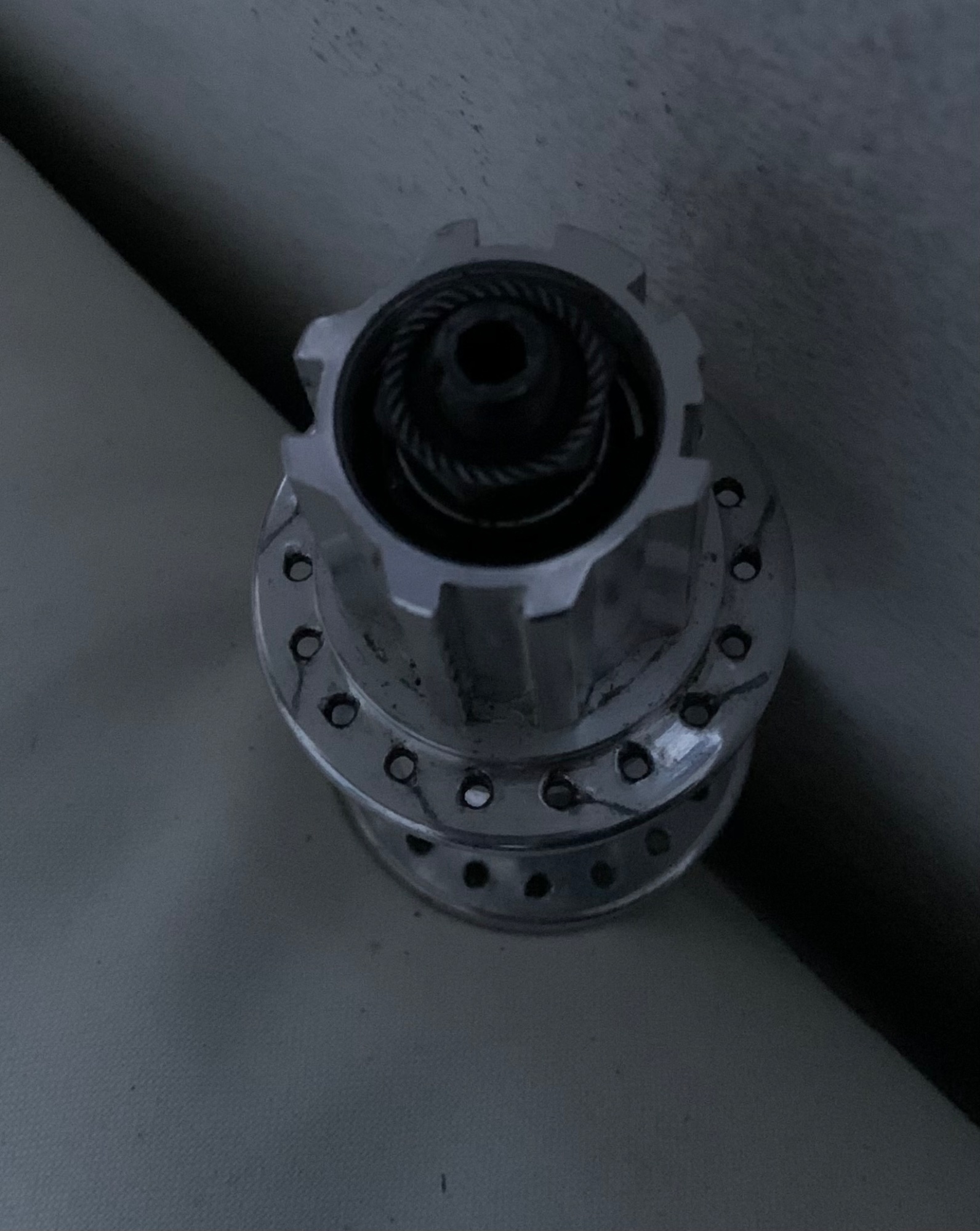

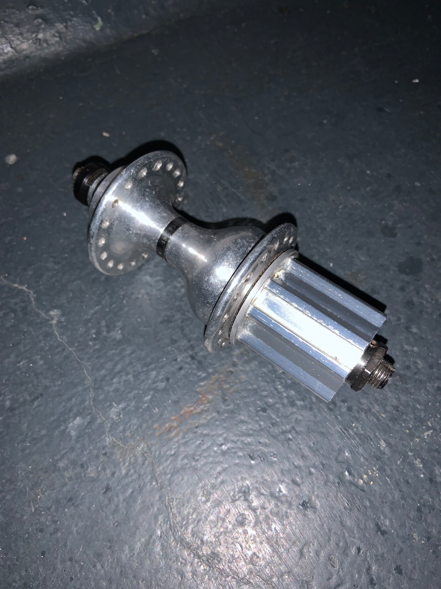

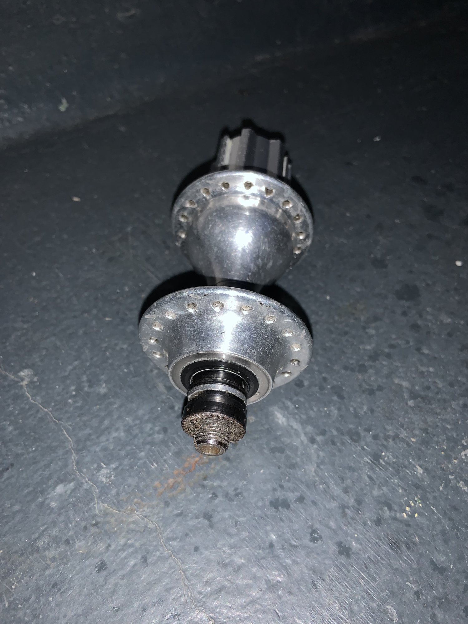

Über den Ersatzteile Markt bin ich zu einer 36er Campagnolo Hinterrad Nabe gekommen.
Sie stammt vermutlich aus den 80ern oder 90ern ist gebraucht und mich interessiert, was für eine es denn nun ist. Nach eigenen Recherchen bin auf Record, Athene oder Chorus gestoßen, vermute aber, dass da eine gewaltige Spanne zwischen ist.

Die "gewaltige Spanne" lautet in dem Zustand und bei unbekanntem Zustand der Lager 10-20€.
Egal, ob das Veloce, Chorus oder sonst was ist.
Die Qualität der Naben war mehr oder weniger gleich.
Die Unterschiede lagen in Details, u.a. beim Schnellspanner und wie hier beim Ölclip in der Mitte.
Das ist eine Nabe eine Generation vor Erscheinen der OS Naben.
Doch, CH oder RE, sichtbar am Abschmierloch in der Mitte des Nabenkörpers, hatten alle Gruppen darunter nicht.
Wirklich feststellen was von beiden: Öffnen und per Magnet die Sperrklinken checken. CH hat Stahlklinken, RE Titan.
Genau. Abschmierloch oder Clip. Danach kamen die OS Naben.
Nachfolger...
