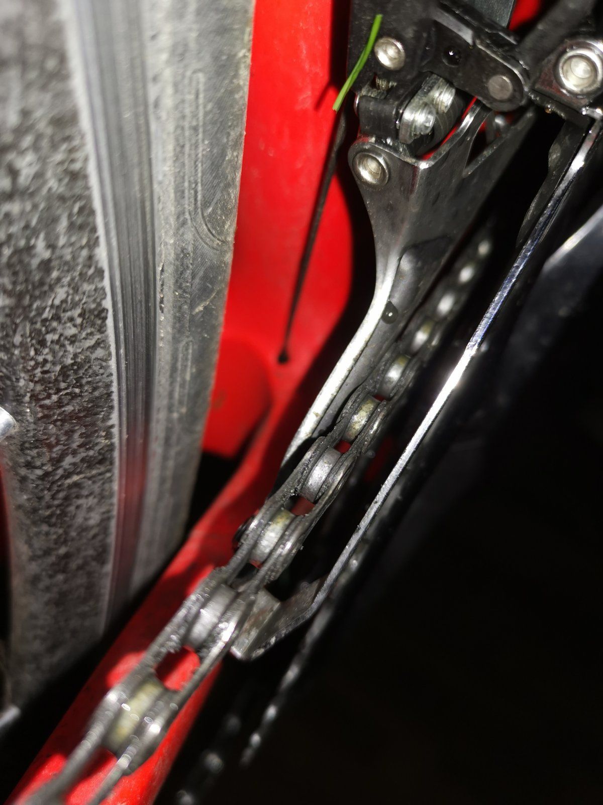

Ich habe folgendes Problem:
Ich habe ein Rad mit dem neuesten Umwerfer aus der 105er Reihe, wenn ich dort die High Schraube betätige, lässt sich die Stellung am großen Blatt problemlos einstellen.
Wenn ich aufs kleine schalte und mit der Low schraube justieren will, rührt sich der Umwerfer nicht....
Woran kann das liegen?
Die beigefügten Bilder zeigen die Stellung auf kleinstem und auf achtem ritzel
Die kette liegt also bereits beim achten von 11 ritzeln innen an....
Ohne das sich das justieren lässt....

Du weißt, dass es sowohl beim kleinen Blatt 2 Positionen, als auch beim großen Blatt 2 Positionen gibt?
Trimmfunktion sagt Dir was?

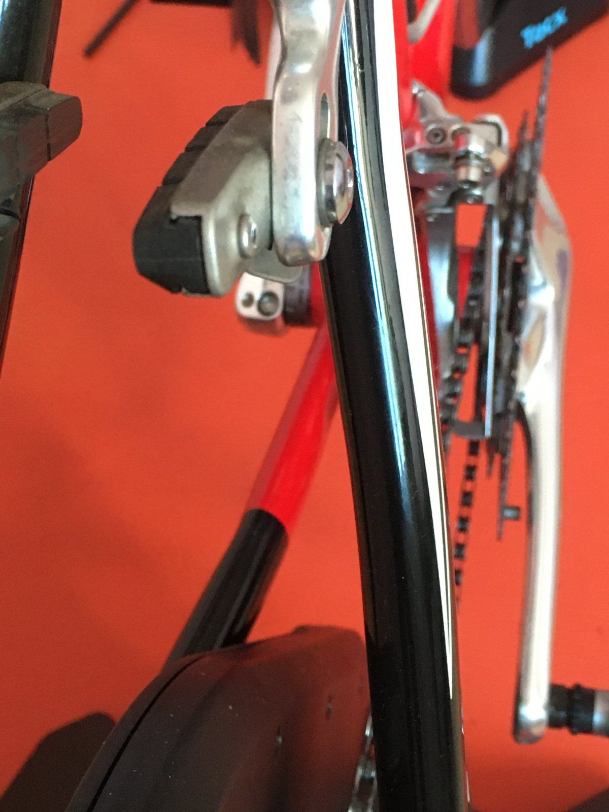

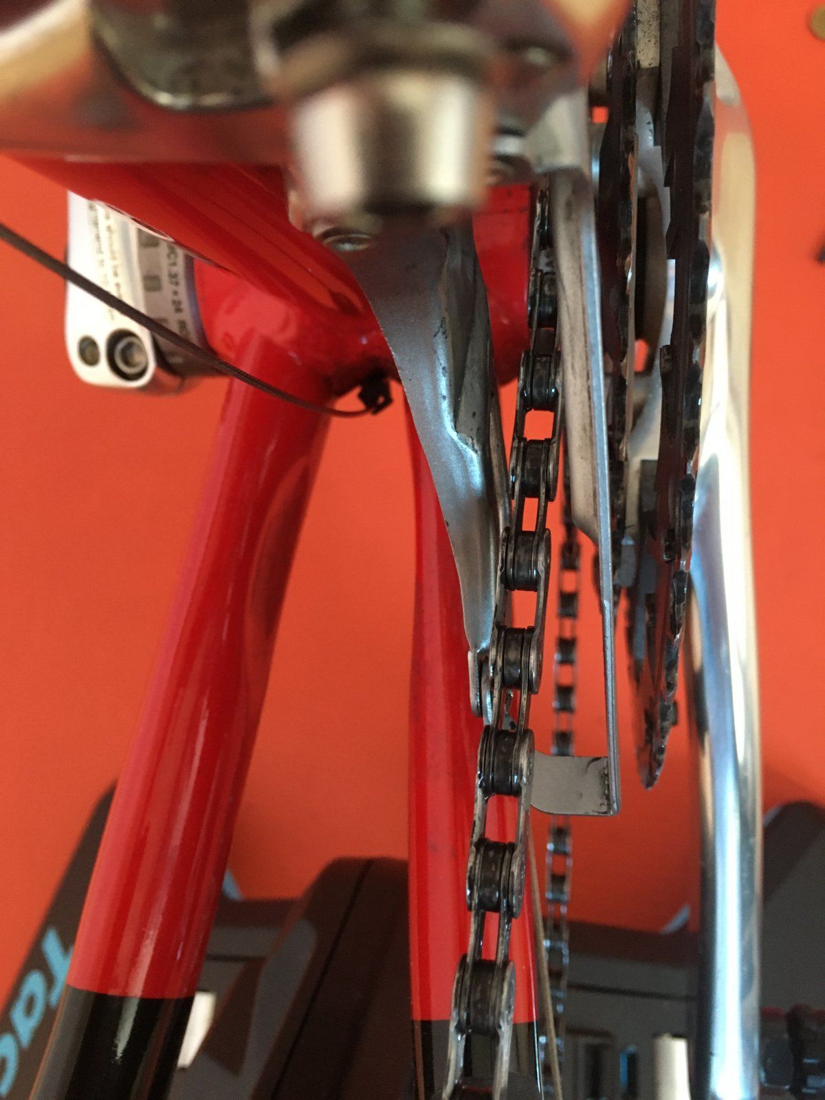

Hallo zusammen,
OK, von vorne: Ich habe den triple Umwerfer am Rahmen neu ausgerichtet und parallel zum oberen Kettenblatt gestellt mit einem Abstand von ca 2mm über den oberen Zähnen (siehe Foto). Habe außerdem gleich darauf geachtet, dass die Kette ein paar mm neben den Inneren leiblich vorbei läuft (siehe Foto). Die Kette liegt bereits am kleinen Kettenblatt und hinten am größeren Ritzel. Aber wenn man von hinten drauf sieht schaut das nicht wirklich parallel aus (siehe Foto) ist das normal? Außerdem kann ich mit den Einstellschrauben herumdrehen was ich will, da tut sich rein gar nichts.... bin etwas ratlos. Was mache ich falsch?? Bitte um eure Hilfe. Vielen Dank.

Nur kurz zur Information: Ernsthafte Hilfe hat er schon in mindestens drei Threads bekommen. Es hat eine Weile gedauert, aber inzwischen ist bekannt, dass er eine 10-fach-Schaltung hat und einen 11-fach-Freilaufkörper. Er weigert sich aber partout, die (Ultegra 10-fach-)Kassette mit den dafür vorgeschriebenen zwei Spacern zu montieren. Aktueller Stand ist, dass nichts richtig funktioniert. Das ist das zusammengefasste Ergebnis der letzten acht Tage aus drei Threads. Ich bin inzwischen ziemlich sicher, dass die Probleme auch den Jahreswechsel noch überdauern werden. Und wahrscheinlich liegt es nicht an der Raketentechnik, sondern eher am Kontrollzentrum.
