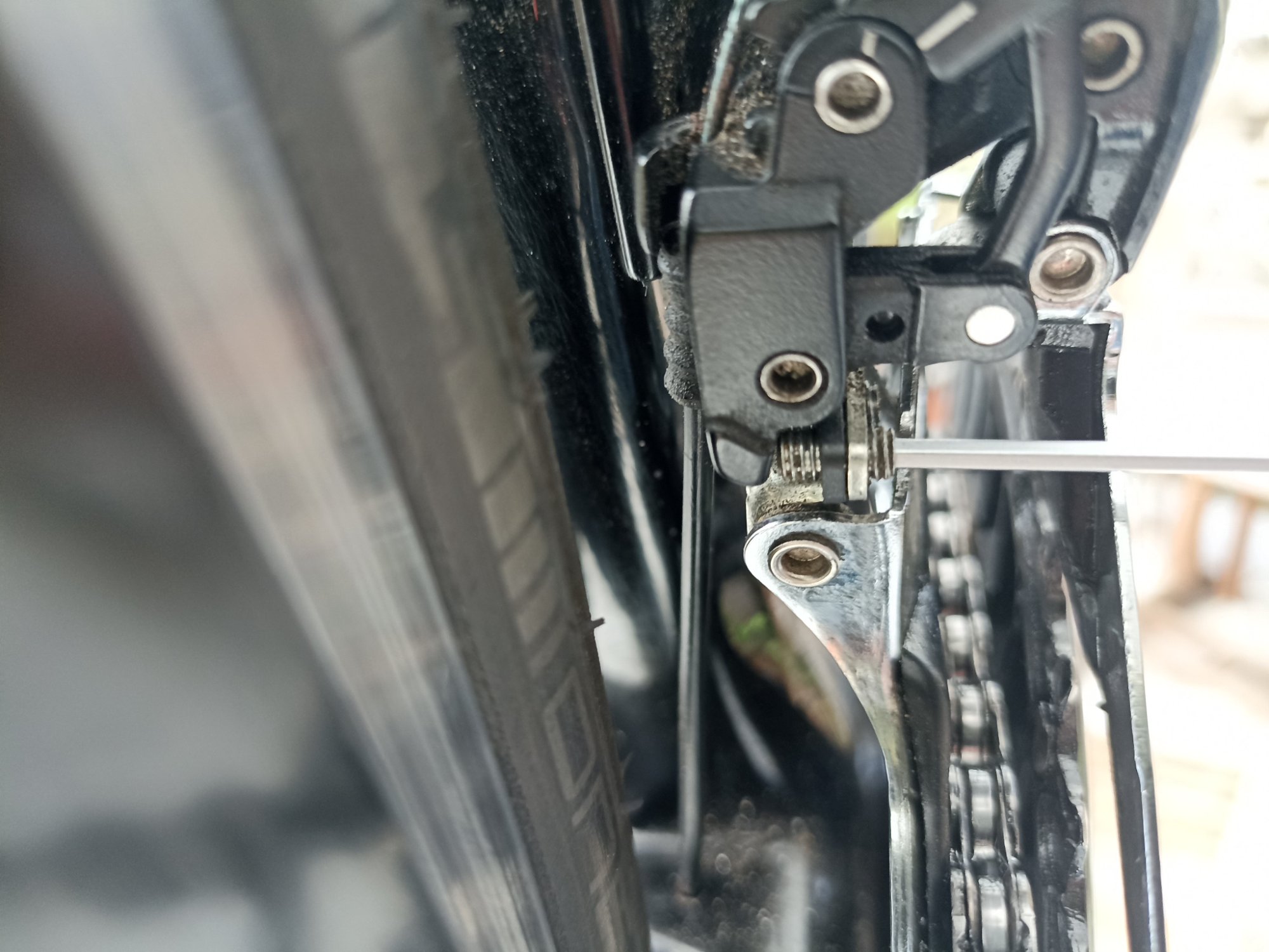

Hallo, vorne auf dem kleinen Blatt habe ich leichte Schabgertäusche am Umwerfer. Der Umwerfer hat sich nicht weiter nach rechts stellen lassen.
Heute hatte ich die dumme Idee, die ISK Schraube, womit der Umwerfer am Rahmen fest ist zu lösen, ihn weiter nach rechts zu drücken und wieder anzuziehen. Jetzt schaltet er gar nicht mehr nach rechts aus große Blatt.Der Schaltweg ist nur noch minimal.
Was ist schiefgelaufen ?

Zu wenig Spannung weil dir der Umwerfer runtergerutscht ist. Einfach neu nach Anleitung einstellen.
Scheint so. Es gibt zudem eine Stütz-Schraube unter dem Parallelogramm, die muss man auch beachten wenn es um den Schwenkbereich des Leitblechs geht.
Zug demontieren Stützschraube etwas rausdrehen, dann Umwerfer ausrichten (Höhe und seitlich), zug festschrauben und dann genau nach Anleitung einstellen.
Die "neuen" Umwerfer müssen penibel eingestellt werden.
Hallo, es hat geklappt. Schleift halt immer noch, bekomme es mit der Schraube nicht weiter nach links. Man hört es aber nicht, sieht nur das die Kette einen leichten Bogen beschreibt
Danke für eure Hilfe
Marcus

Auf dem ersten Bild ist der Umwerfer so tief, dass er gegen das Kettenblatt stößt.
Hallo, nein hat keinen Kontakt, komme aber nicht weiter nach links.
Die Trimmung kennst du aber schon oder?
Musste ich auch schon mal jemandem erklären, weil Rennrad übers Internet gekauft oder keine richtige Einweisung vom Händler. Intuitiv kommt man halt nicht drauf, dass der R7000/R8000 Umwerfer noch eine Trimm-Stufe links des kleinen Kettenblatts hat.
In dem Fall hier sollte es klar sein (und wurde es anscheinend auch), da der TE auf die Händleranleitung hingewiesen wurde.
