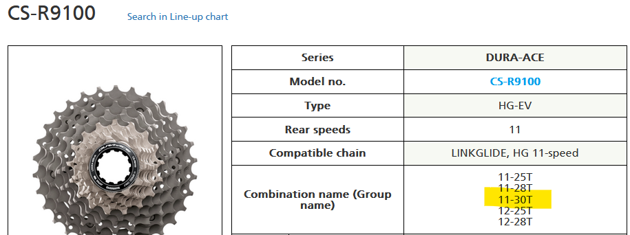

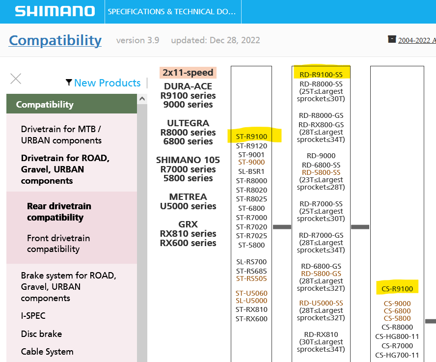

11-30 geht, auch in der Praxis.
Ok, Danke für die Rückmeldung. Ich hatte es letztes Jahr so verstanden, das maximal 28 geht auf Grund des kurzen Schaltkäfigs. Aber wenn der Tausch der Kettenblätter nun ohne Probleme geht, würde ich die nun tauschen, bevor ich mir nun erneut ein "neues" Ritzelpaket kaufe.

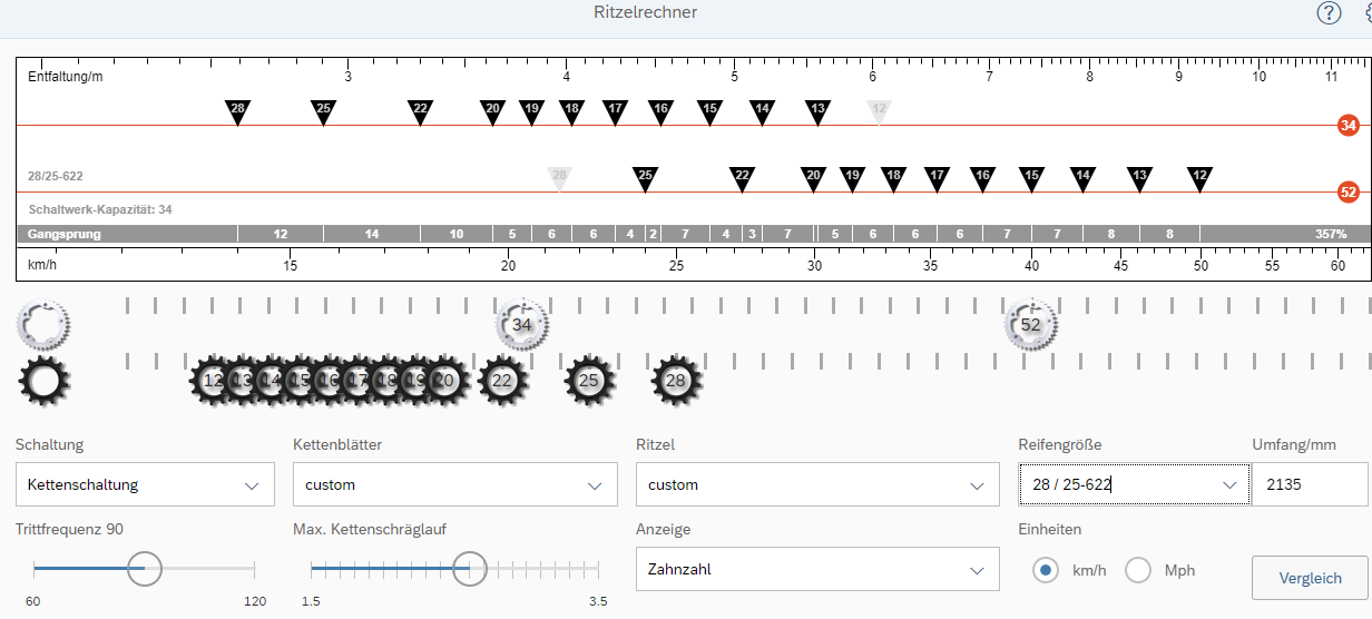

genau, außerdem kannst du auch einfach nur das 36 gegen ein 34er tauschen. Das 50er ist nicht billig.
Das kommt dann dabei raus: (ob das gut für dich passt musst du dir selber beantworten)
Ja, wird zwar von Shimano nicht empfohlen bzw. "erlaubt", aber soll funktionieren. Werde ich für die Alpen wahrscheinlich auch so machen.
Hmm - ist die Grafik nicht für ein 12-fach Ritzelpaket von 12-28 (gibt es das überhaupt von der Stange) und der TO hat ja ein 11-fach von 11-28?
ja stimmt wohl, aber er schreibt er hätte ein 12-28 eingebaut. Vermutlich meint er 11-28
Als erstes habe ich das Ritzelpaket auf 12-28 getauscht
aber so eng muss man das hier wohl eh nicht sehen, ich habe ja den Link zum Ritzelrechner reingestellt, da kann er gerne selber mit rumspielen. Das 34er wird sicherlich passen, alles andere würde mich wundern. Umwerfer gut ausrichten (nicht zu viel Spalt zum großen Kettenblatt) und gut ists.
Ja, wahrscheinlich wird das funktionieren. Shimano ist immer sehr konservativ mit seinen Angaben, meistens geht in der Praxis noch deutlich mehr. Die Frage ist eher, was man will bzw. was sinnvoll ist. 18 Zähne Unterschied wären mir vorne zu viel, ist ein ziemlich ekelhafter Sprung. Optimal fand ich 14, 16 gehe ich als Kompromiss halt ein. Bei 18 wäre es mir dann zu extrem und mit zu viel Gegenschalterei verbunden.
