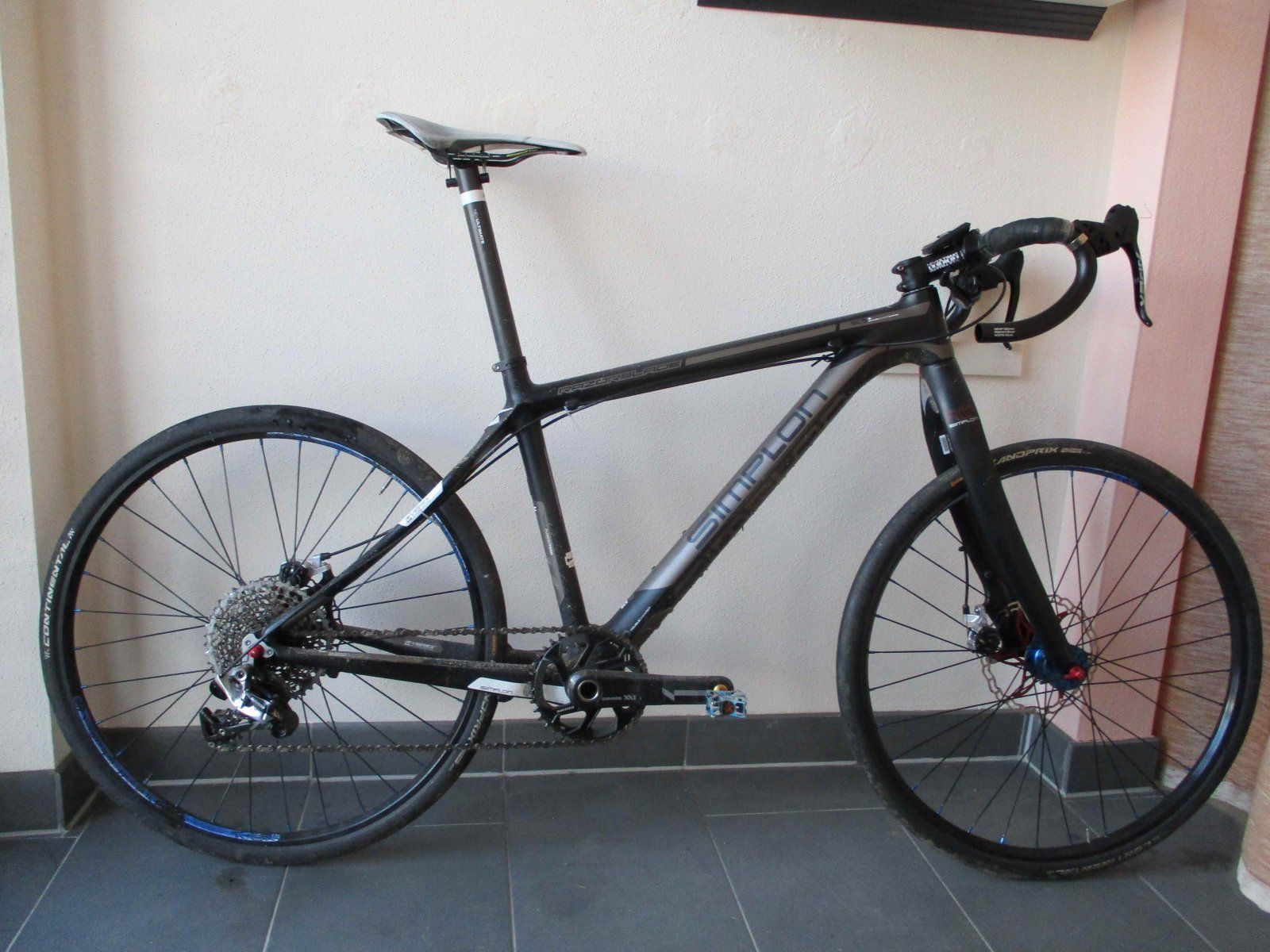

Hab so einen Umbau erst diesen Herbst gemacht und die superleichten 26" Tune "olympic gold"-
Räder beibehalten. Ursächlich bei mir war, dass meine Handgelenke mit geradem Lenker schmerzten.
Die Reifenauswahl für 26'' wird halt immer kleiner.
Ist das ein 26''-Rahmen? Bei meinem 29er mit den alten 26''-Winterrädern sieht das ganz ähnlich aus.
Ist ein Simplon Razorblade 26"-Carbonrahmen, Größe 44. Durch die montierten Conti Grand Prix 28mm
wirkt der Rahmen evtl. größer.
Auf dem Bild ist es nicht zu erkennen: welche Schaltung, Bremsen und Hebel sind denn verbaut?
Edit: wenn man nicht nur in das Vorschaubild zoomt, sieht man mehr...🙄
