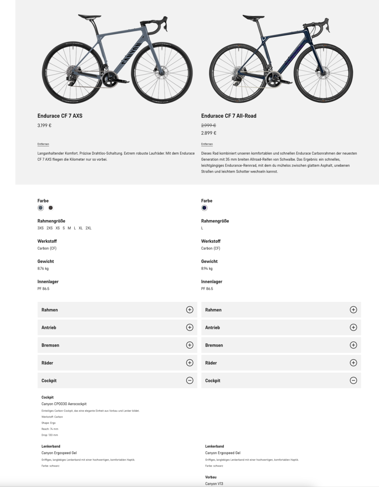

Ich habe zu lange gewartet, Ultimate ist weg, wäre aber für mich eher etwas zu flach liegend in der Geo. Bei Rose Reveal hat mir Di2 nicht zugesagt, SRAM Logik (links/rechts) finde ich subjektiv besser. Radon war nicht zum Testen aufzutreiben. Zur Zeit gibt es etwas älteres Model Canyon CF7 All-Road oder aktuelles CF7 mit dem vollintegrierten Cockpit. Der Grösste Unterschied scheint das Cockpit zu sein. Kann jemand was dazu sagen? 300 Euronen spare ich gerne mit dem All-Road ein.

Den größten Unterschied macht eigentlich die am Endurace CF7 AXS verbaute Canyon FK0110 CF Disc-Gabel mit 11/8 Zoll Schaftdurchmesser aus.
Das CP0030 Cockpit ist das neue Canyon „Allround-Cockpit“, das mit, bzw. ohne Ausgleichshülse sowohl an Canyon Gabeln mit 11/4 Zoll als auch 11/8 Zoll verbaut werden kann, also auch am All-Road! Aber der Preisvorteil von 300€ ist dann dahin!
Vorteil der neuen Endurace 11/8 Zoll-Gabel ist zudem, dass auch Cockpits/Vorbauten von anderen Herstellern verbaut werden können.
Der Flexunterschied bei den Sattelstützen ist jetzt nicht eklatant und den (negativen) Unterschied der Blattfederstütze werden vor allem eher die schwereren Fahrer merken.😉
Ich denke Du hast mit dem teilintegrierten Endurace CF7 AXS die bessere und nicht nur die aktuellere Wahl getroffen.

Zur Zeit gibt es etwas älteres Model Canyon CF7 All-Road oder aktuelles CF7 mit dem vollintegrierten Cockpit. Der Grösste Unterschied scheint das Cockpit zu sein. Kann jemand was dazu sagen? 300 Euronen spare ich gerne mit dem All-Road ein.Anhang anzeigen 1373092
Felgen und Cockpit sind anders, oder ? Felgen sind egal, da würde ich eh was gescheites drauf machen. Vorbau ist immer gut, wenn man den tauschen kann, um die Länge anzupassen.
Die VCLS S15 Stütze kippt beim Federn etwas zu weit nach hinten, das ist meiner Meinung nach ihr größter Nachteil. Damit drückt beim Federn die Sattelspitze vorne oder wenn man den Sattel ausgleichend etwas nach vorne kippt, rutscht man eben nach vorne. Ich wiege aktuell 83kg, denke für schwerere Fahrer wird es noch deutlicher zu spüren. Gute Idee aber nur für etwas leichtere Fahrer.
