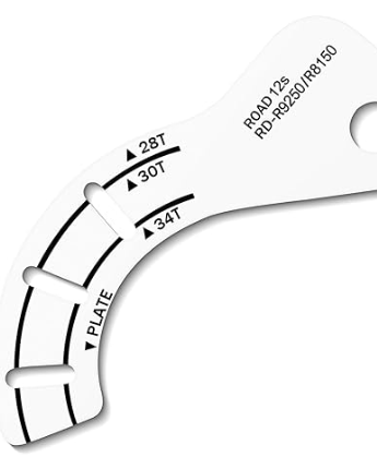

Hallo zusammen,
für die Umschlingung / B-Schraube habe ich "nur" diese Einstellhilfe aus Pappe. Eigentlich selbst erklärend, aber kann ggf. jmd ein Bild schicken wie diese korrekt angelegt und abgelesen wird?
Warum hat diese Einstellhilfe 3 Löcher/ Durchsichten zur Justage?

Die Löcher sind als Hilfe gedacht, um einen besseren Blick auf die Zähne der Leitrolle und der Zähne der Kassette zu erhalten. Anders bei den SRAM Einstelllehren, wo der Blick auf die Zähne etwas schwieriger einzusehen ist.

Die Einstellhilfe in Ehren, aber sie gibt nur mal einen ersten Anhaltspunkt. Ausgehend von dem muss man bei Schaltproblemen oder Geräuschen mit der B-Schraube in beide Richtungen "spielen" um so die optimale Einstellung zu finden.
Allerdings ändert sich die optimale Einstellung auch laufend mit dem zunehmenden Verschleiss von Kette und Ritzel. So gesehen, müsste man alle 1-2000 km wieder an der Schaltung rumschrauben. Mir persönlich ist das zu viel Aufwand. Solange es sauber schaltet ist es mir egal, wenn der Antrieb etwas surrt, es ist letztendlich ein Kettenantrieb und kein geräuschloser Riemenantrieb.
