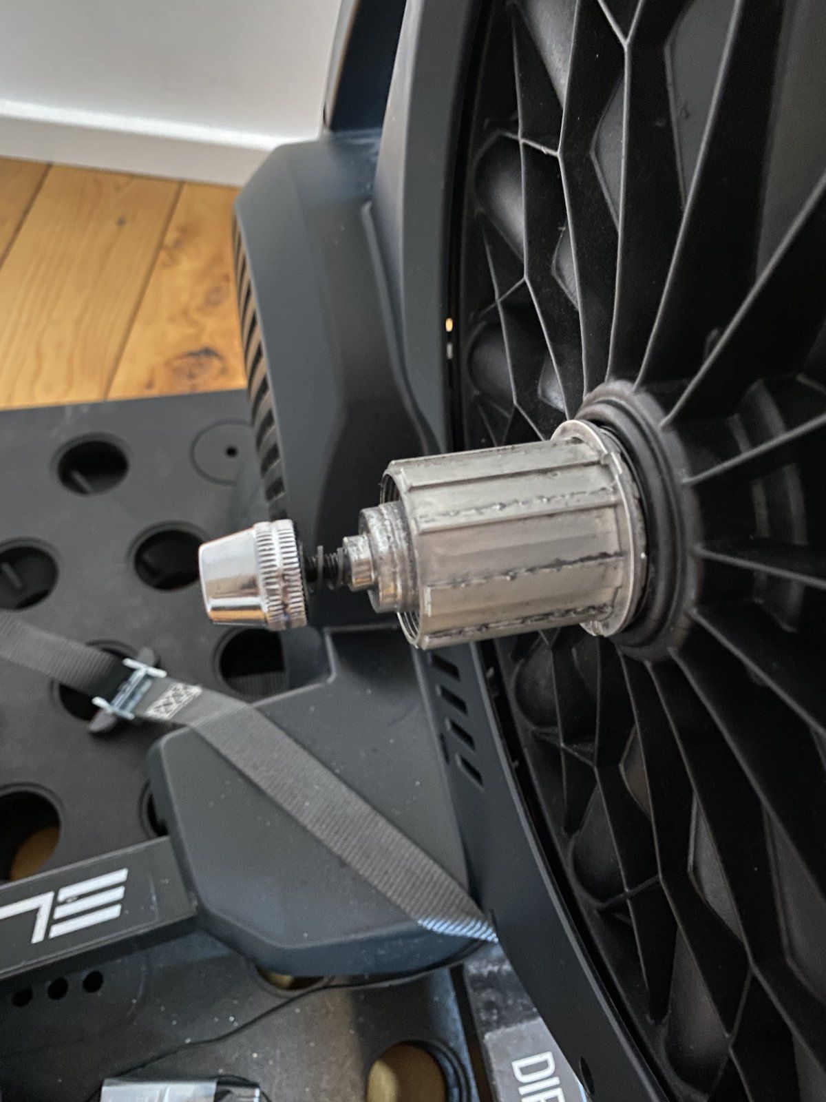

ich bin grad dran... und schaut mal
So viel zum Schalten in das kleinste Ritzel. Wenn der Adapter so quer hängt dreht es natürlich den Hinterbau ein wenig ein.
Man sieht es auch nur auf dem Foto - ich hab das Ding vor mir und man muss wirklich aus einem bestimmten Winkel draufsehen, damit das überhaupt auffällt.
Der runtergerockte Freilauf ist ne andere Sache... Wahoo Kickr kommt zum Saisonende, bis dahin muss es der Direto noch tun.
Der Freilauf steckt aber nicht komplett auf dem Direto. Der muß weiter drauf. Eventuell steht er daher schief.
Und läuft - ich werd verrückt!
Es lag also weder an irgendwelchen Unterlegscheiben, noch an der grundsätzlichen Einstellung des Schaltwerks etc...
Schlicht und ergreifend war der Adapter falsch raufgewürgt. Ich habe das so vom Vorbesitzer übernommen, samt montierter Kassette, und einfach nie drauf geachtet.
Ja, richtig - an dem hatte ich rumgefummelt. Ist nun natürlich ganz drauf.
