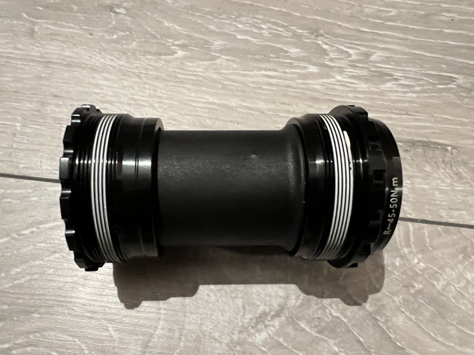

Moin,
so AliExpress-Lager verbaut.
Was soll ich sagen, dreht besser als
der billig anmutende Rotor Kram.
Habe inkl. Versand 28,50€ bezahlt.
Werde dann von der Haltbarkeit berichten.
Erster Eindruck ist wie geschrieben, top.
habe mir auch eins bestellt, werde aber wohl die lager trotzdem direkt austauschen
meins kam dann heute ... verbaut sind iwelche no name RS Lager
beim 24mm sind 6805 verbaut
