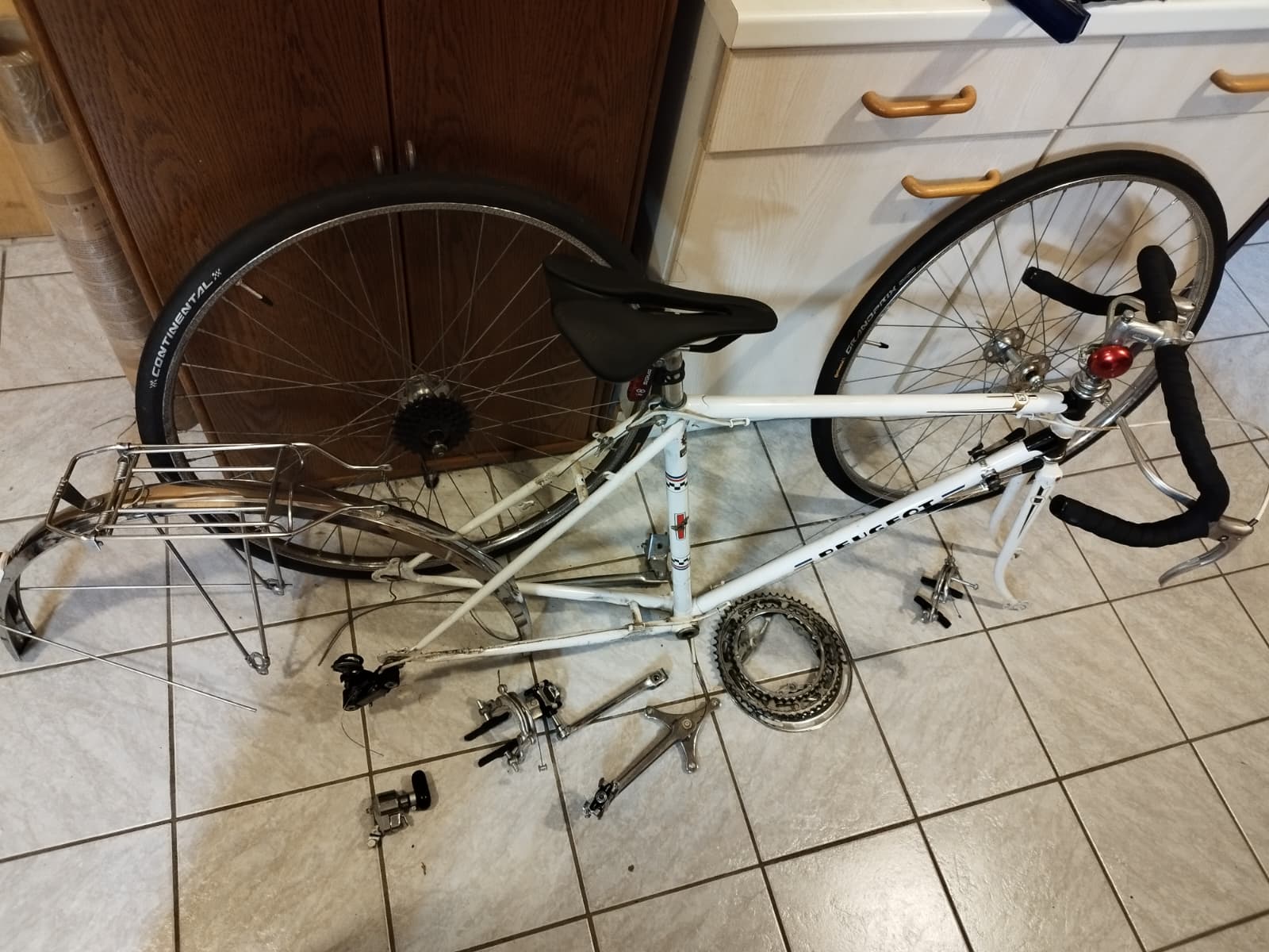

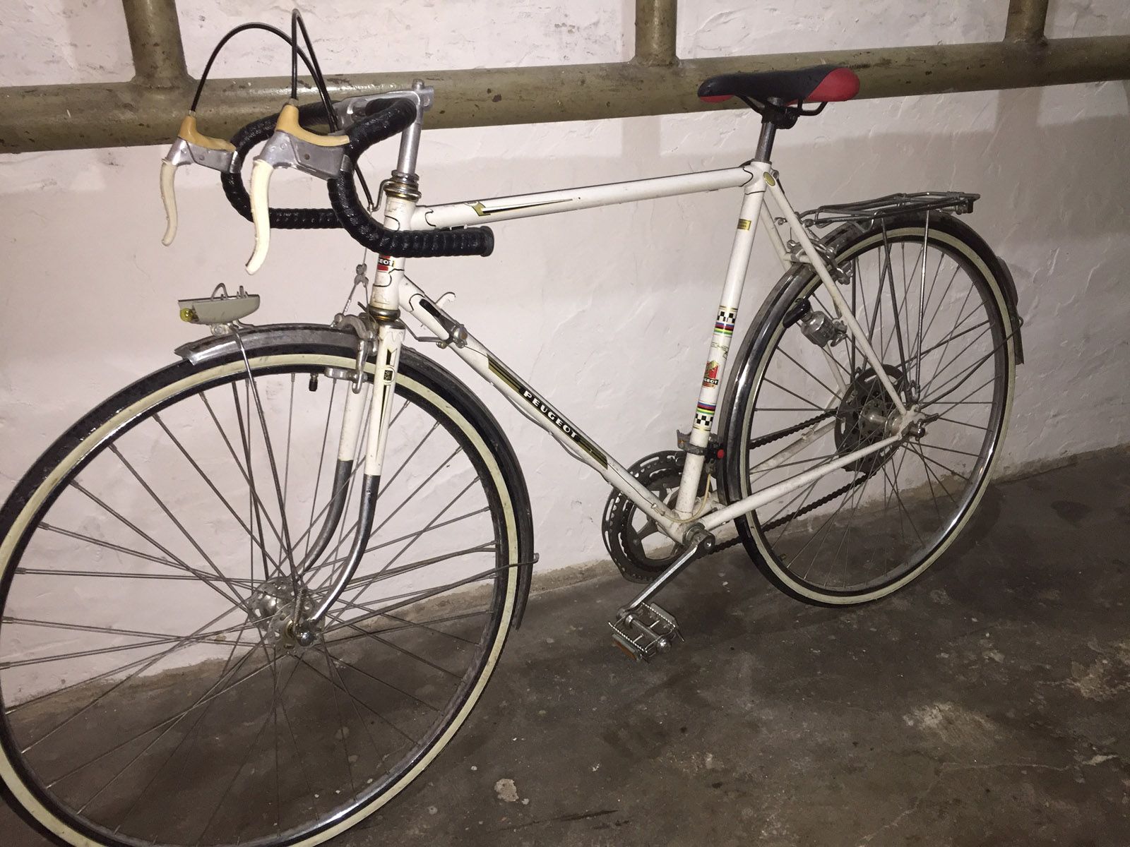

Mach ein Fixie daraus, hab Spaß damit oder verkauf es an einen Hipster. Es wird dir Ärger und Frust sparen.

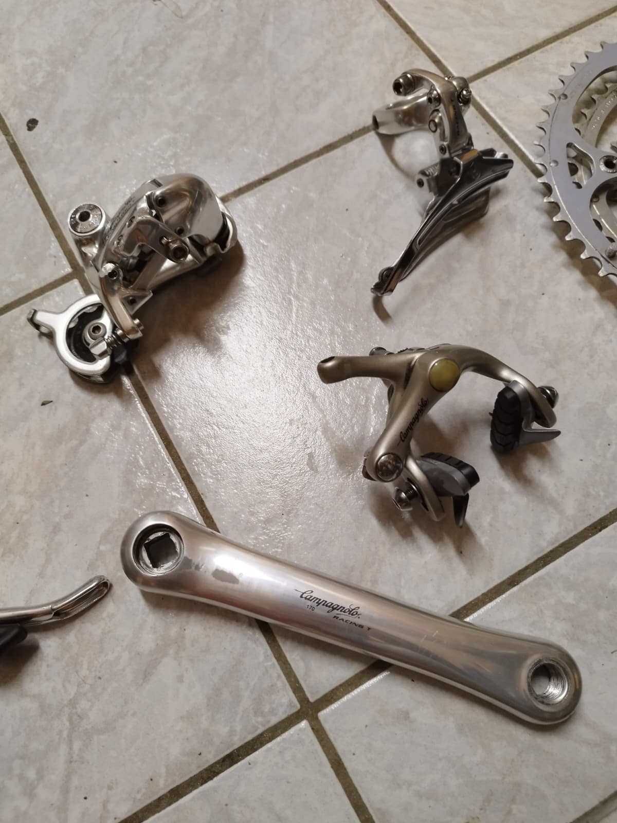

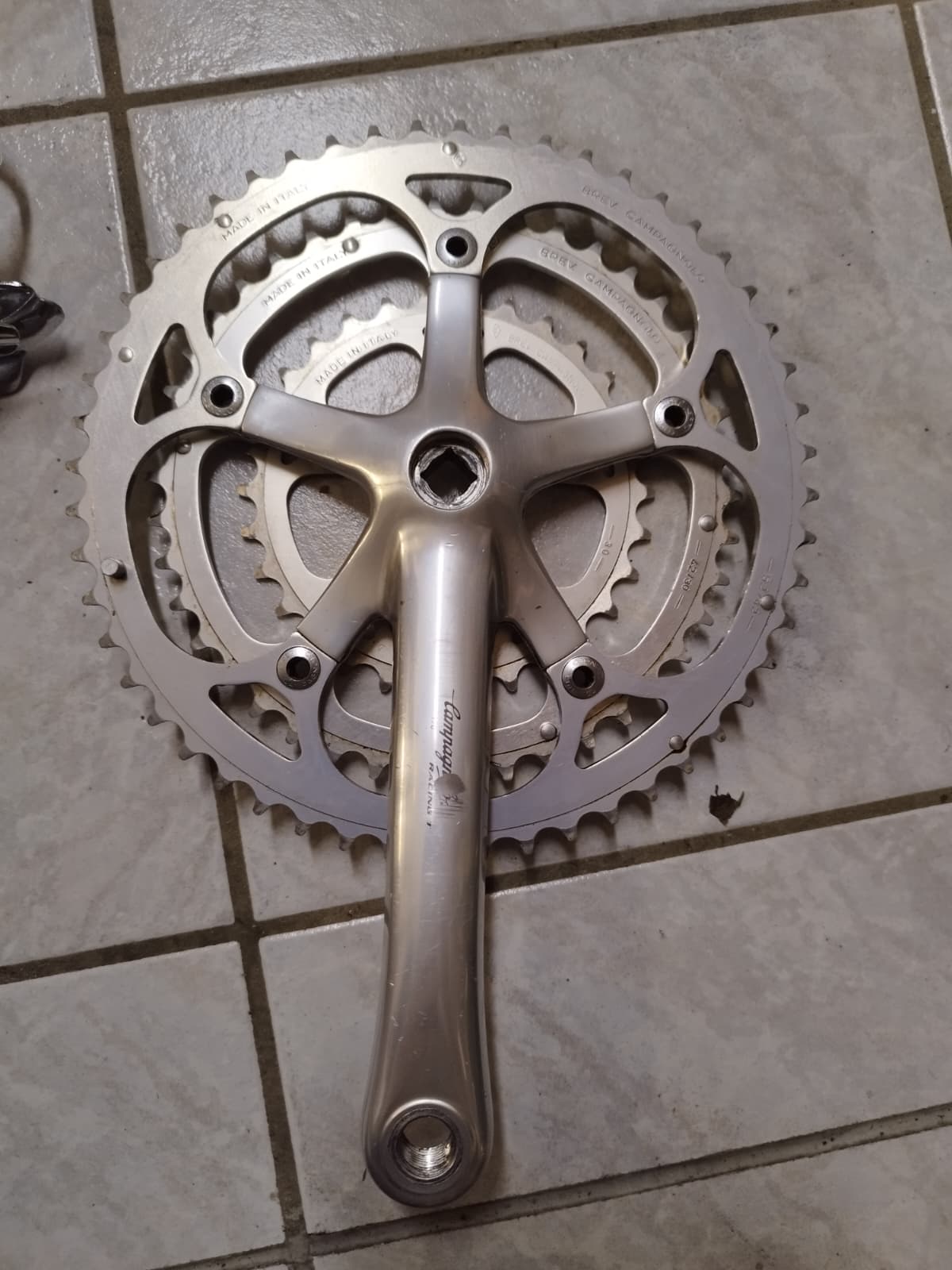

weiß ich nicht – müsste man messen.
Aber die Campa ist auch recht kurz, wenn ich sie richtig in Erinnerung hab, könnte knapp werden.

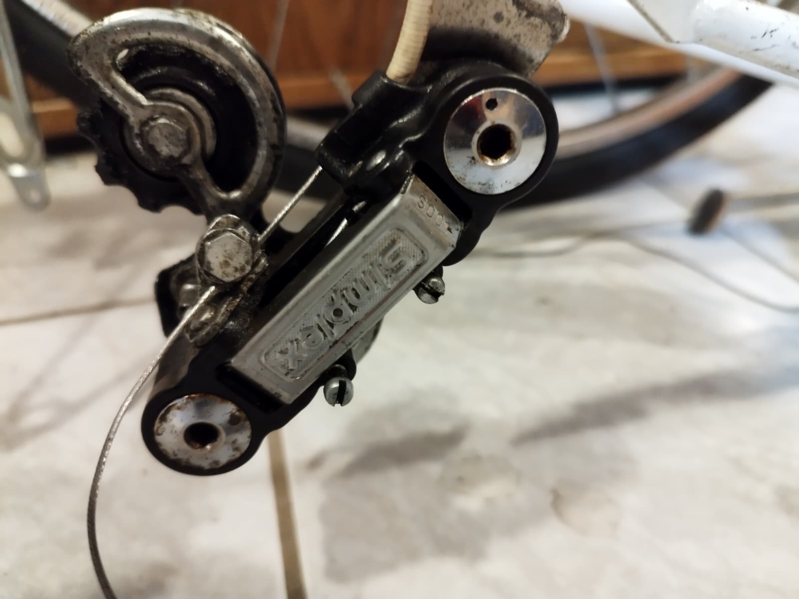

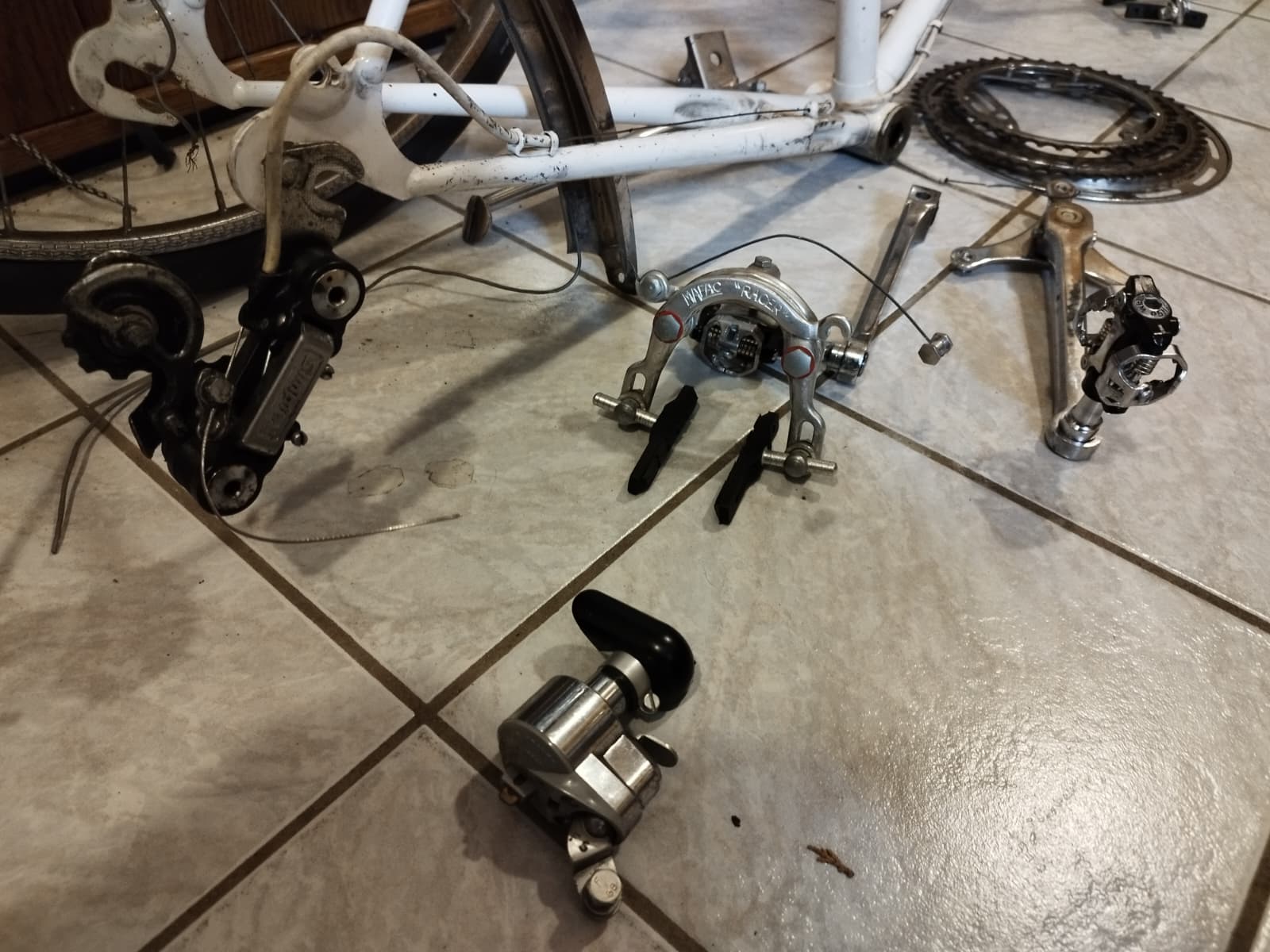

ja, irgendwie sehen die Komponenten und das Komplettrad bisschen nach Inkompatibilitäten und Gebastel aus. (Tretlagergewinde, Bremsmaß, HR-Einbaubreite, vermutlich Gabelinnenmaß bei 22,0, Gabelkonus/Gewinde was französisches, dünne Ausfaller hinten, Oldschool Schaltauge, Bremsenmontagepunkte an Gabel und Hinterbau, usw.) Für nen Singlespeeder in der Stadt ist die Basis gut oder eine 1:1 Restaurierung.
