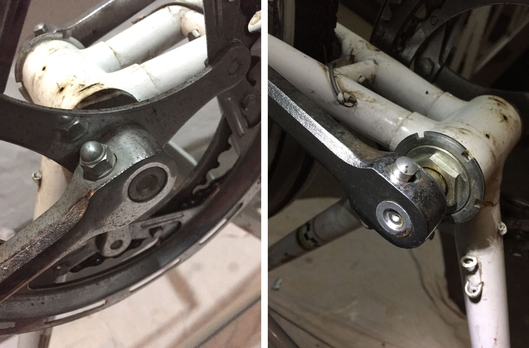

Vor kurzem habe ich mit ein altes Peugeot Rennrad von ca. 1970 zugelegt. Nun habe ich ein Problem, und hoffe, hier Tipps zu bekommen.
Weil beim Treten die Kurbel leicht eiert, will ich die Kurbeln abmachen und das Tretlager tauschen. Und da fangen auch schon meine Probleme an …
Problem 1 – Tretkurbel geht nicht ab:

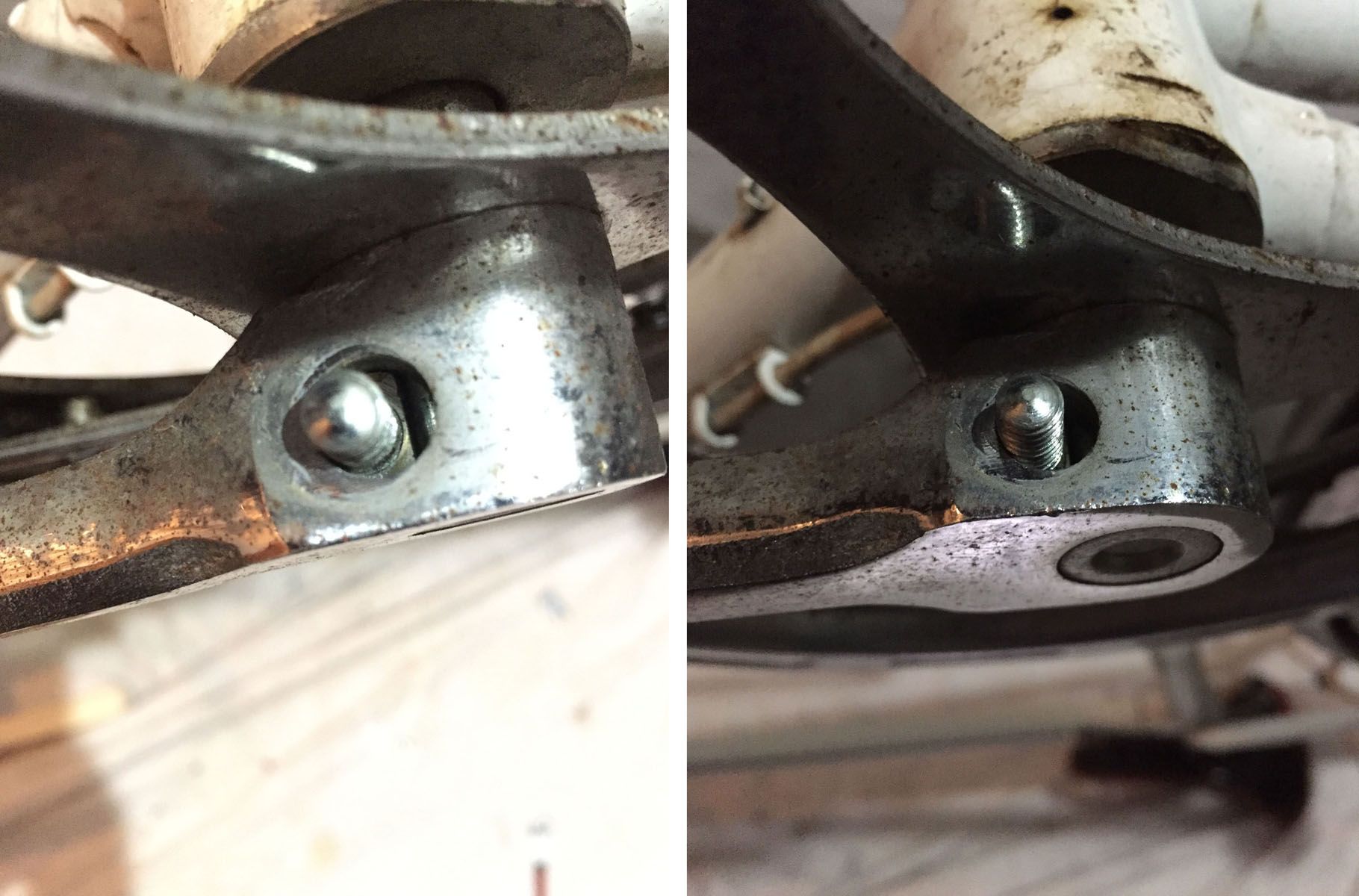

Die Tretkurbel ist an der Lagerachse mit einer 10er Schraube befestigt. Die Mutter bekomme ich ab und dann geht nix mehr. Die Schraube scheint als Stift auf der anderen Seite wieder rauszuschauen. Dort ist der Stift auf einer Seite abgeflacht. Ich hänge mal ein paar Bilder an, vielleicht kann mir jemand einen Tipp geben, wie ich die Kurbel abbekomme?
Problem 2 – Wie bekomme ich das Innenlager raus:
Wenn ich die Kurbeln dann mal abhaben sollte ;-), möchte ich ans Lager ran. Ich habe im Netz was von einem FAG Lager gelesen und dass nur ein Fachmann das rausmachen sollte. Kann mir jemand einen Tipp geben, um was es sich bei meinem Lager handelt? Die Innenlagerbreite im Rahmen scheint 67,5 mm zu sein.
Es wäre echt super, den ein oder anderen Tipp zu bekommen.
Hier kommen noch die Bilder und sag schon mal vielen lieben Dank für alle Tipps!!!

Hihi. Nennt sich Keilkurbel und würde ich komplett tauschen. Um die Arme abzubekommen muss man die Keile rauskloppen, was sie meist nicht überleben. Daher lieber ne neue Kurbel. Tretlager bekommst du mit ner großen Rohrzange ab, wenn du nicht im Fahrradladen nachfragen willst. Vorher alles mit WD40 fluten, weil sowas nach 40 Jahren gern Mal fester sitzt. Und nachdem du herausgefunden hast, in welche Richtung die Gewinde zeigen, kannst du auf Recherche gehen, um was für ein Lager es sich handelt. Bei Franzosen ab Mitte 80er hast mit Glück BSA! Möglicherweise hat dein Fahrradladen um die Ecke aber noch eine passende Welle mit Vierkantaufnahme. Dann musst du die Seite mit dem Konterring entfernen, säubern und fetten. Zeig mal Bilder vom Komplettrad. Viel Spaß beim Basteln!

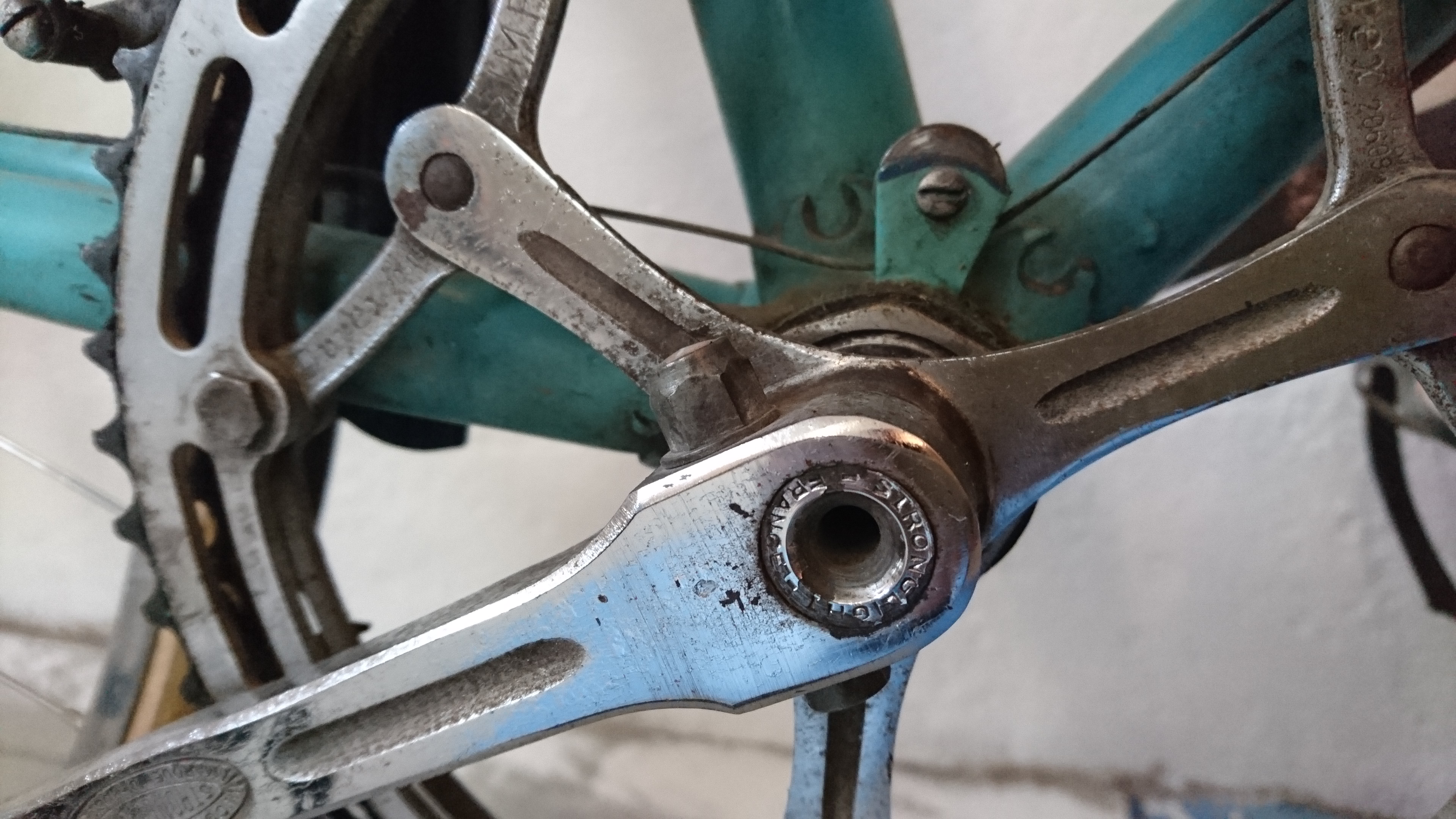

Hier auch noch mal das Bild vom ganzen Rad … das alter habe ich mittels dieser Seite datiert:
http://www.peugeotshow.com
Meins sieht dem PX10 recht ähnlich. Nur die Luftpumenhalterung sitzt bei mir anders.
Viele Grüße bis demnächst (mit Erfolgsmeldung oder nächster Frage)

Wenn man auf den Keilen rumkloppt überleben die das natürlich nicht, den Lagerflächen tut das nebenbei auch nicht gut. Es gibt Zangen zum kontrollierten Auspressen - die sind allerdings selten, daher muss man sich meistens mit anderen Lösungen behelfen (z.B. Schraubstock plus einer über die Keil-Rückseite gestülpte Nuss).

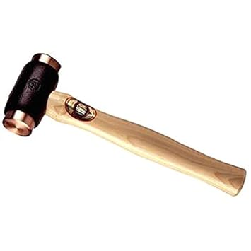

Die Mutter, um das Gewinde zu schützen, wieder ein paar Gewindegänge aufschauben (ist keine 10er sondern eine M6 Mutter). Auf der gegenüberliegenden Seite ein Auflager für die Kurbel schaffen (z.B geöffnete Schraubstockbacken), so dass der Keil noch frei ist oder ersatzweise einen Helfer einen schweren Fäustel unter den Kurbelarm anhalten lassen (actio gleich reactio). Nun mit einem Kupfer- oder Aluhammer von mind. 500g Masse satt auf die Mutter schlagen, bis der Keil sich löst. Jetzt die Mutter wieder abschrauben und den gelösten Keil mit einem Durchschlag gänzlich austreiben.
So sieht der Keil übrigens ausgebaut aus:
