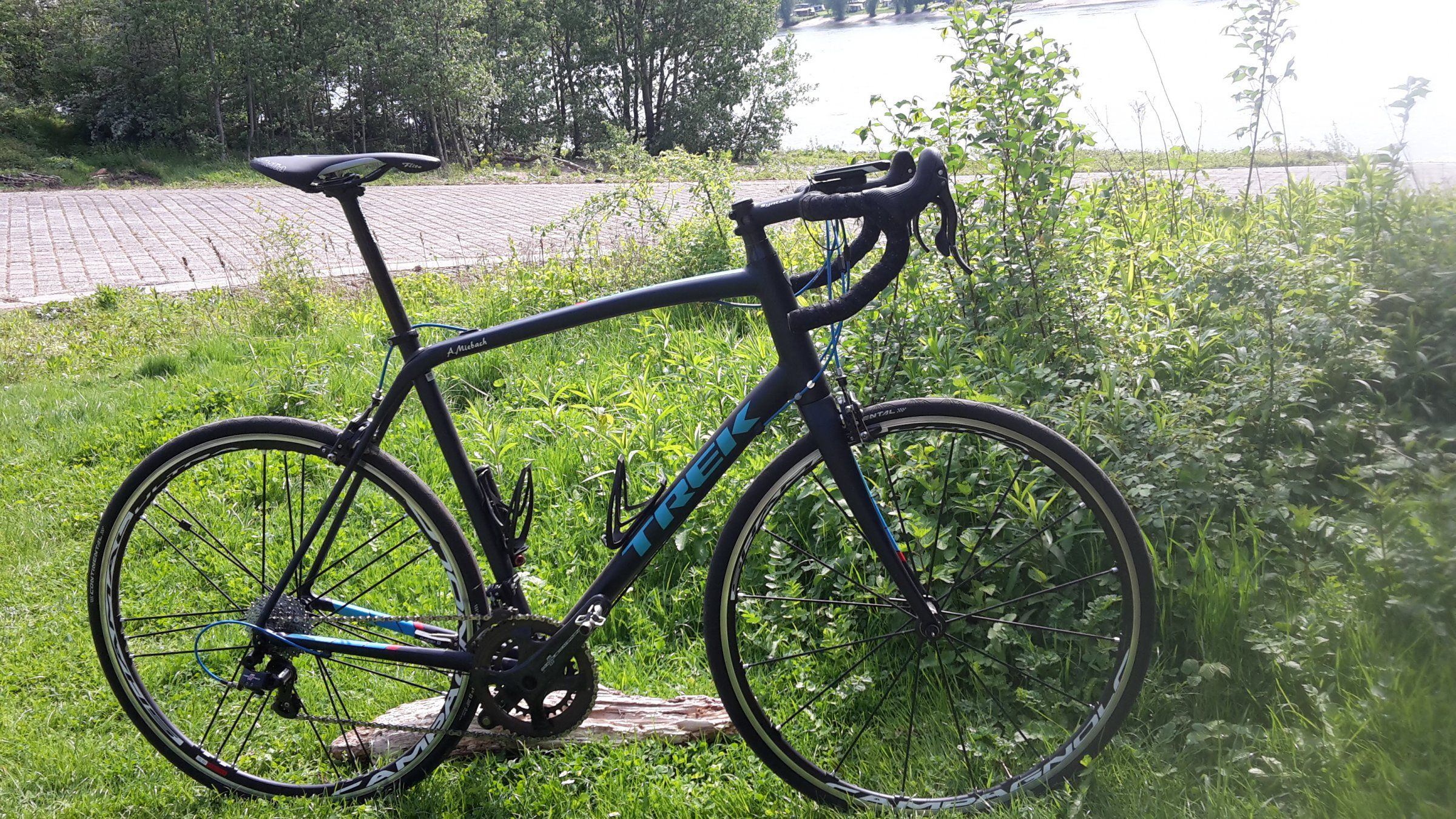

Ja, ist es. Ich fahre unter anderem das Domane ALR-Rahmenset als Selbstaufbau mit Campateilen und bewege mich als ehemaliger Leistungsruderer in der gleichen Gewichtsliga.
So sieht es aus.....
Vielleicht hilft es ja bei der Entscheidungsfindung
