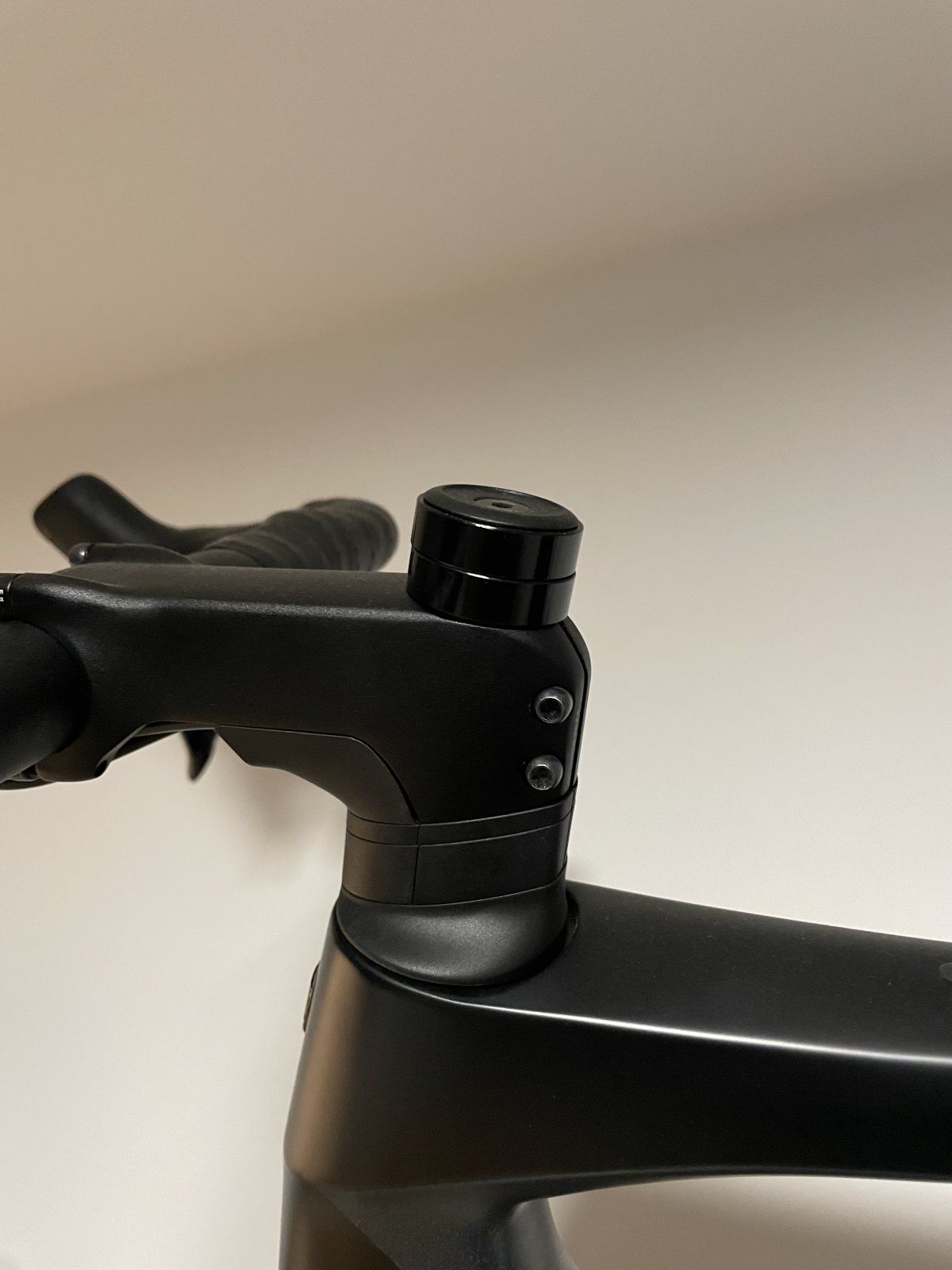

Hallo Zusammen, ich bin seit kurzem ebenfalls ein stolzer Besitzer von Domane SL Gen4 (gebraucht gekauft). Ich würde gerne ein paar spacer entfernen. Bin mir nur nicht sicher welche Spacer ich als Ausgleich verwenden kann. Bei Trek gibt es 2 Varianten:
Die 'Einfachen': https://www.trekbikes.com/de/de_DE/...m-carbon-headset-spacer--pack-of-3/p/5253930/
und die Knock Block: https://www.trekbikes.com/de/de_DE/...tze/trek-knock-block-headset-spacers/p/33790/
Welchen muss man verwenden? Ich vermute die erstere, würde aber gern sicher gehen
Danke schon mal für Support
Schneide doch bei der Gelegenheit den Schaft entsprechend ab.
Wenn ich mir das von oben so anschaue würde normale Spacer ausreichend.
Lege doch mal einfach einen von oben drauf.
Ich habe ganz normale Runde Spacer ohne irgendwelche Zentrierungen drauf und eine Standard Endkappe ohne den Pin.
Beim Erstservice wird der Schaft gekürzt dann fällt das weg, ging sich aber letztes Jahr nicht mehr aus.
