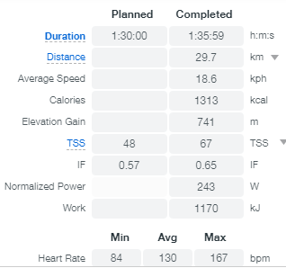

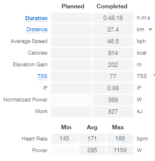

Weil wir gerade von TSS und Sprint geredet haben... gestern wohl mit die meisten TSS auf die Zeit gerechnet... 13 Sprints davon 11 genommen... gefühlt DEUTLICH mehr als 77
Vergleich: Grundlage davor... fahre btw. oft GA kombiniert mit Zwiftrennen. Taugt richtig

Das der TSS sehr hochgeht bei vielen Sprints um die 30s ist doch bekannt.
Deshalb ist das kein individuelles Problem sondern eher eine Frage der Struktur deiner Fahrt.
