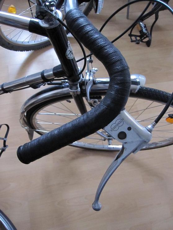

Also, an sich sehen die Altenburger-Griffe nachher wirklich nicht sooo klobig aus - siehe Bild. Dies ist zwar eine Variante mit weit ausschwingenden Griffen, aber die gleichen Griffkörper. Unter dem Textil-Lenkerband (2 x mit Acryllack gestrichen) ist eine Schicht dünner Platten-(Krümel-)Kork auf doppelseitigem dünnem Klebeband - das waren 1,5 h Arbeit, die sich gelohnt haben: ein gutes Griffgefühl, fest, dabei minimal nachgiebig, so dass Fahrbahnstöße gut gedämpft werden. Es sieht auch nicht so klobig oder wulstig aus, wie wenn man Kork-Lenkerband unterwickelt.

Von der Arbeit leider nicht, nein, und vom Material eines aus dem Internet: http://cgi.ebay.de/2mm-Rollkork-Kor...temQQimsxZ20100202?IMSfp=TL100202197003r37412 , also Roll- oder Rollenkork, (nominell) 2 mm stark. Die entsprechende Korktapete ist wegen des Papierrückens für diesen Zweck nicht geeignet, da sich das Material den Biegungen und Krümmungen des Lenkers anpassen können muss.
Zunächst klebt man den Lenker komplett mit dünnem Folien-Doppelklebeband ab (gibt es z.B. als Teppichklebeband) - auch schon eine blöde Arbeit, weil man das Zeug nur um den Lenker gewickelt bekommt (möglichst faltenfrei natürlich), wenn man beide Abdeckstreifen abzieht, also direkt mit dem allseitig klebrigen dünnen Band herumhantiert. Es dürfte aber immer noch leichter zu verarbeiten sein als z.B. flüssige Klebstoffe (die man später auch kaum noch vom Lenker abbekommt).
Für den Kork braucht man ein wirklich scharfes Messer und eine Schneidschiene, um sich Streifen von 15-18 mm Breite zu schneiden, die man dann prinzipiell wie das (so genannte) Kork-Lenkerband verarbeitet, oder besser: zu verarbeiten versucht ... :rolleyes: Das Zeug ist nämlich ziemlich mürbe und will ständig brechen, das macht für das Ergebnis nix, nur die Verarbeitung nervt. Eventuelle Löcher und unbedeckte Zwickel lassen sich natürlich problemlos mit passend zurechtgeschnittenen Stückchen ausflicken - man hat allerdings immer nur einen Versuch, denn was mal klebt, das klebt ... :eek: Entscheidend ist wirklich, dass nachher überall eine gleichmäßige Korkschicht ist, die man dann in üblicher Weise mit Textilband überwickelt - wenn man es anschließend lackiert oder schellackt, kann man es auch bedenkenlos von oben nach unten wickeln und braucht kein Abschlußband.
