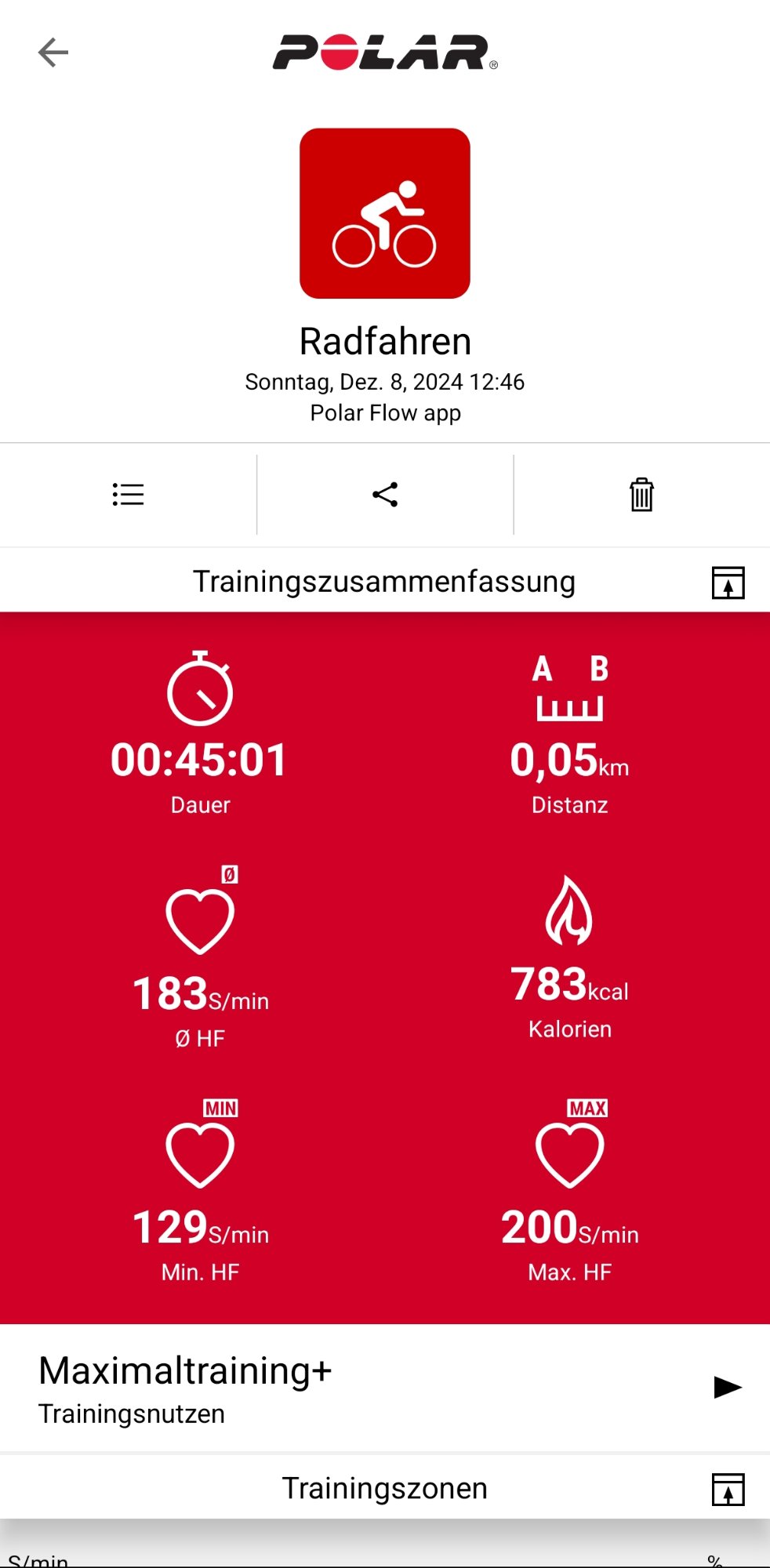

Bin wieder ganz normal meinen Test gefahren und habe danach 3x12 Min. die 150W getreten mit jeweils 3 Minuten Pause dazwischen. Der Puls war, wie erwartet, sehr hoch und es war auch sehr anstrengend für mich, aber ich hab's durchgezogen.

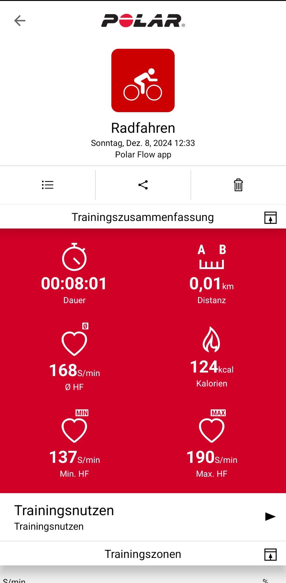

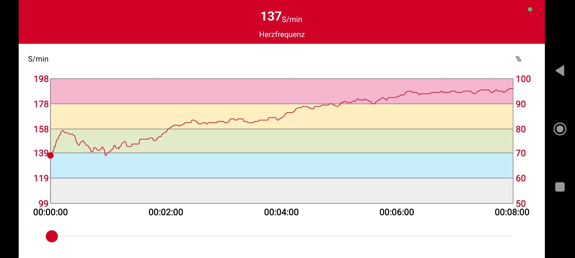

Hier einmal meine katastrophalen Werte vom 8-minütigen Test und den anschließenden Intervallen.
Da liegt wohl noch ein gutes Stück Arbeit vor mir.

Im Test überschreite ich die bei 150W. Allerdings geht die HF bei den 150er Intervallen ja noch viel höher, weil sie länger sind. Mit 125W bin ich kurz vor dem Switch auf 150 auch schon ziemlich nah an den 170 dran (so ca. 165).
Ja genau. Das war ein guter Test, aber auf Dauer zu hart und nicht nötig. Nächstes Mal mit 135W. Kannst auch 3*10 Minuten fahren. Wenn Du in der 3. Serie merkst, das das gut mit HF 170-180 geht könntest Du die nächste Intervalleinheit wieder etwas verlängern oder intensivieren. Aber das würde ich erstmal so durchziehen.
